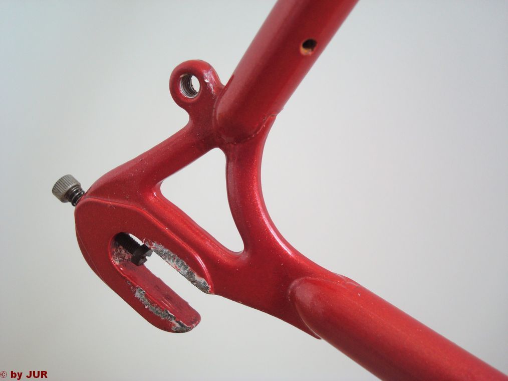

Ich finde ja die Ausfallenden generell sehr kreativ gemacht.
Hier läßt sich die Verschraubung auch komplett rausdrehen mit außen montierter Feder.
Anhang anzeigen 207718Außerdem wurden die Ausfallenden noch nach innen gebogen...
Anhang anzeigen 207719...das bringt reichlich Platz für Reifen und Bleche.
Die Innenverbiegung ist typisch für Vitus-Ausfallenden. Die konnte man so kaufen und hatte dann einen Rahmen, bei dem die Kette auf keinen Fall an den Streben scheuern konnte.
Gut zu wissen.
Also habe ich da einen Rahmen aus Clumbusrohren mit französischen Maßen und Gewinden, Japansockeln und Vitusausfallenden.
