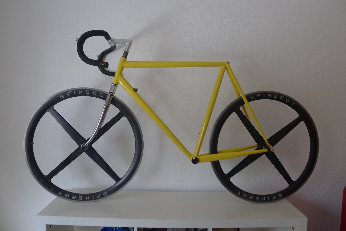

Oh. Das ist nicht schön, aber auch noch nicht so übel, wie die spätere, geschwungene Version. Sollte jedenfalls schnell gehen.
Klar und schnörkellos.Mir gefällt die alte Version deutlich besser.Und in schwarz passt auch gut zum gelb des Rahmens...
Die Gabel aus Columbus Max lass ich gerade beim Schmelz ( Langenberg ) nachbauen.Er hat noch die alten Teile liegen :)
