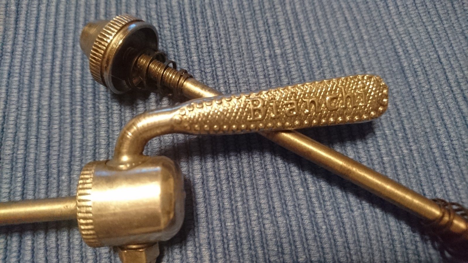

an denen konnte ich nicht vorbei, könnte man die mit record naben verheiraten?
wer hat die gebaut?
vielen dank schonmal an @claudbutler !
Ich nehme an, die sind von einem der üblichen Verdächtigen (Ofmega, GPM, ...) Wenn sie von der Länge passen, kannst du sie natürlich verheiraten. Waren eher an den günstigeren Modellen verbaut.bevor es ernst wird:
wer hat die gebaut?
vllt. kannst Du zuvor noch die Silberbronze abwaschenkönnte man die mit record naben verheiraten?
Was brauchst du? Willst du von innen oder außen?nein, ich muß mich dringend mal um die beschaffung der holzklötze kümmern...
