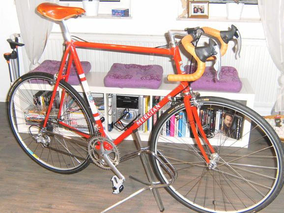

So, nach einiger Wartezeit kam nun endlich mein Umschlag aus England, nach ein paar Nervenzusammebrüchen die ich nur wegen meiner Freundin und ihrem Künstlerischen Talent überlebt habe, ist es fertig, ich habe mich für ein sehr Klassisches Mercian Design entschieden, aber seht selbst...Es kommen natürlich Ausfahrtschnappschüsse, aber die Decals können erst nach 5 tagen Trocknungszeit poliert werden...
AW: Mein Mercian
sehr schön :daumen:
sind die banderolen auch aufgeklebt? wie hast du das bei der anlötbefestigung für den trinkflaschenhalter gemacht?
Die Banderolen sind aus weißer Folie einer Werbeagentur, da im Original das Sattelrohr Design Lackiert wird. Das Loch für die Flaschenhalterschraube ist mit einem Skalpell ausgeschnitten, und der Rote Rand der rausgeschaut hat mit etwas weißen Lack angegleicht !!
