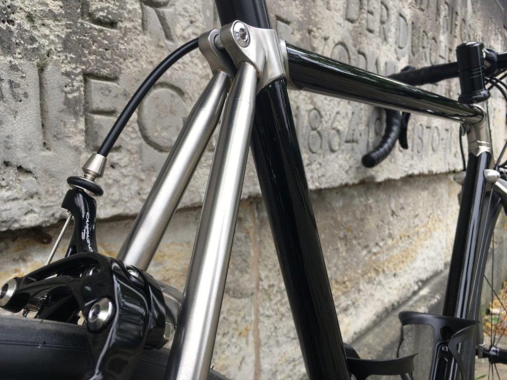

Eine schöne Kiste geworden und wirklich klassisch, jedoch zeitgemäß. Mir gefällt die Kurbel und die Chorus Gruppe sehr!!1elf!! Der LRS passt auch super zum feinen Rahmen. Die Stütze sieht ganz passend aus. Eine Carbonstütze und ein Carbonsattel, wäre passend unauffällig und würde die 8kg rund machen!

Danke für die lobenden Kommentare! Freut mich sehr, dass der Marschall solchen Anklang findet... trotz meiner extrem bunten Farbwahl. 😉
Die Felgen sind Carbon und machen einen guten Eindruck?
Wird der Spacerturm noch eingedampft?
Aber nen geilen Hobel hat sich Lindalex da gebastelt! So sehen Muttis Phantasien also in Stahl und Kohle aus :bier:
Vati, komm Du mir mal nachhause!

Eingedampft wird er zuerst mal nicht, aber die 3 werden noch gegen einen Einzelnen ausgetauscht.
Hast in der Liste den Preis vergessen :D.
Sieht stimmig aus und ich find Konzept und Aufbau sinnvoll. Zum Format traue ich mich nach der anfänglichen Diskussion über 650b/650c/700c nichts zu sagen 😛. Mich würden dennoch Fahrer- und Radmaße interessieren, wenn das hier offenbart werden darf?

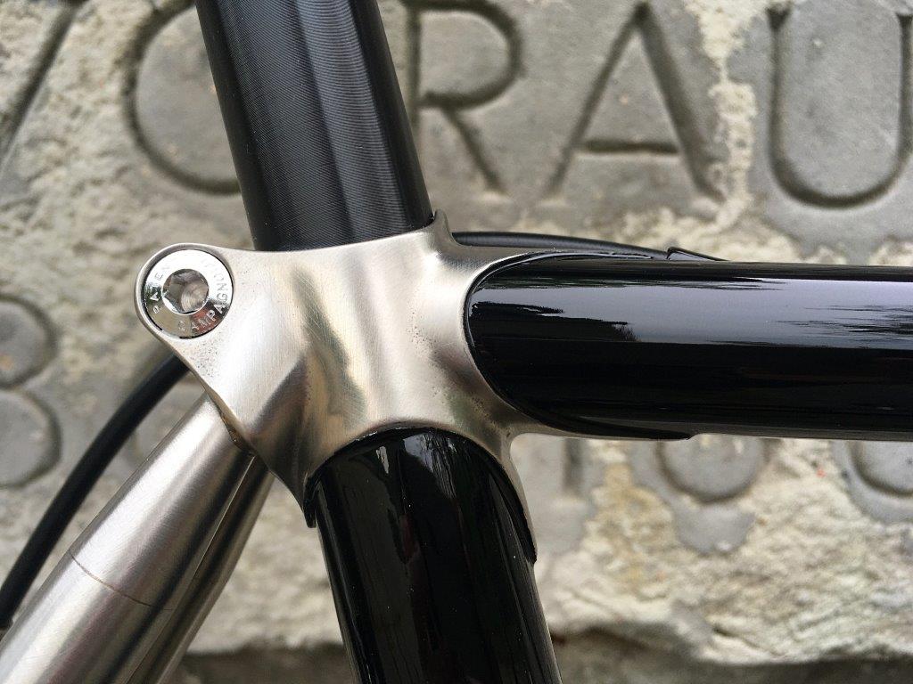

Vor allem is es optisch schön ausgewogen, durch den polierten Hinterbau und die polierte Front.
Das SW is zwar gewöhnungsbedürftig, aber da kommt man ja bei modern fast net drum rum.
So nen kleener roter Fleck in Form von nem kleenen Herz Sticka am Sattelrohr wär in der Tat n cooles Detail
Merci! :D Ja, das SW ist schon ganz schön "opulent", ist halt 12-fach. Den BLB Aufdruck an der Sattelstütze hätte ich gerne eliminiert, ist aber gelasert und mit Acteon etc. hat man keine Chance. Ich finde die Position auch zu auffällig/prominent, aber wenn, dann hätte ich statt eines rotes Herzes, lieber etwas Orangefarbenes. Orange würde mir als Farbklecks am besten gefallen. Aber er bleibt jetzt erst mal so, wie er ist. Die Sattelstütze wird evtl. mal gegen eine leichtere ausgetauscht. Hatte auch eine Zipp ins Auge gefasst, aber das leicht gräuliche Carbon hätte nicht zum Rest des Rades gepasst.

Nur Sattel mit der Stütze sagen mit nicht so zu. Man sieht mir das Gestell zu deutlich.
p.s. Würde die raustehende Schnellspanner Achse noch kürzen.

Einen passenden und schönen Sattel zu finden, war ganz schwer. Hatte zuerst den Flite Classic ins Auge gefasst, aber er ist, wie so viele andere Sättel auch, zu groß dimensioniert für den zierlichen Rahmen. Da blieb nur der Fabric, er ist nur 265mm lang und mit 134mm auch schön schmal. Außerdem hat er keine störenden Aufdrucke und ganz wichtig, keinen Schlitz durch den man durchfallen kann!?? Dass Ihr Männer da keine Angst habt, dass sich da mal verklemmt?! ??
Und das Kürzen der Schnellspannerachsen ist auch noch ein Thema...
