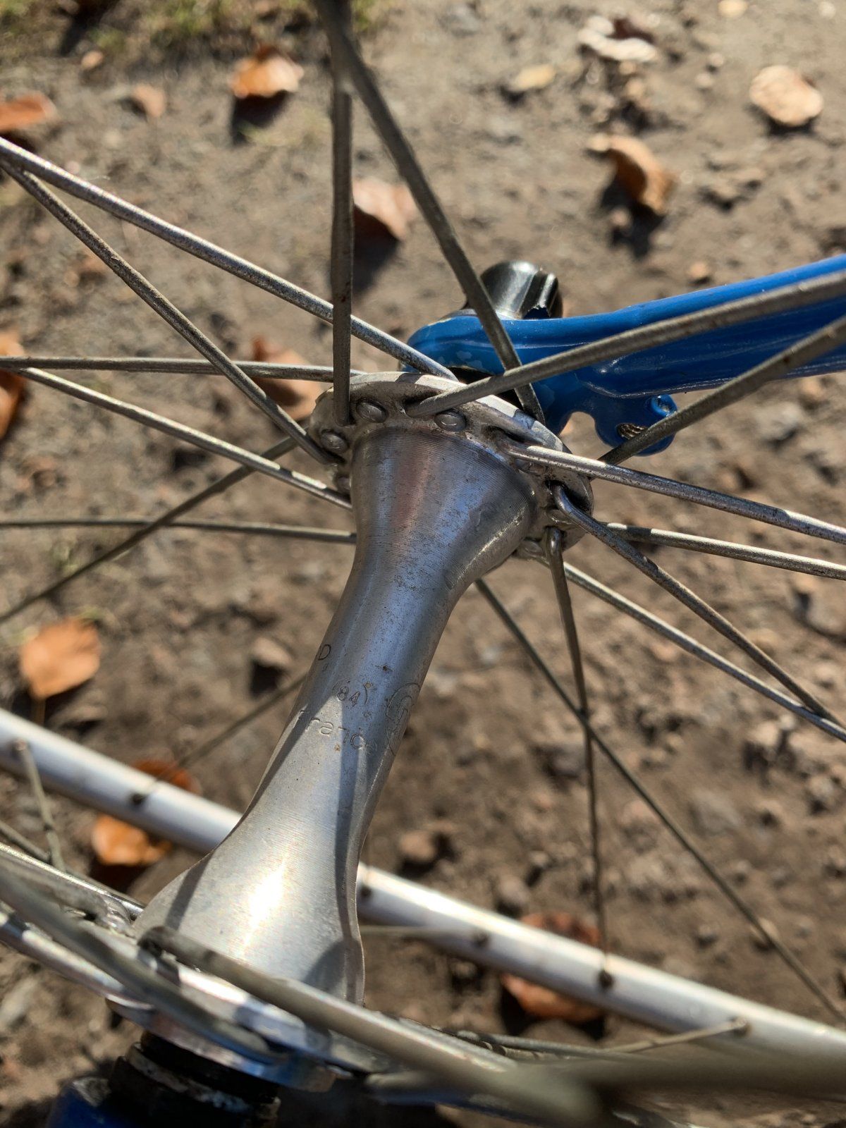

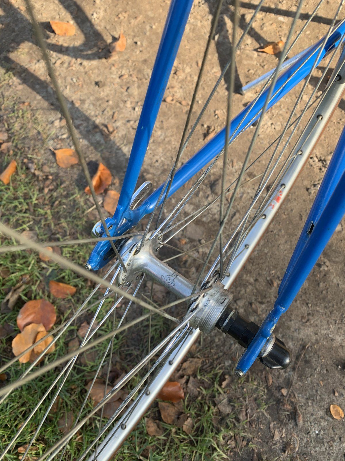

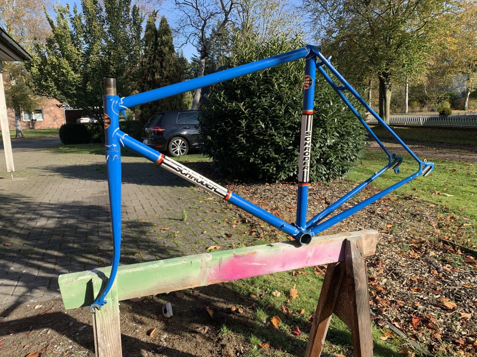

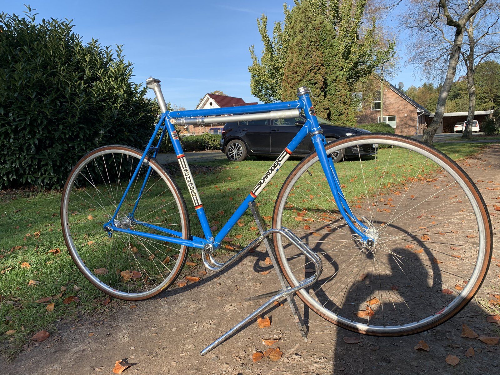

Da das Rad ja nun doch eine ordentliche Welle losgetreten hat würde ich es gern nochmal im roh Zustand geputzt hier zeigen.
