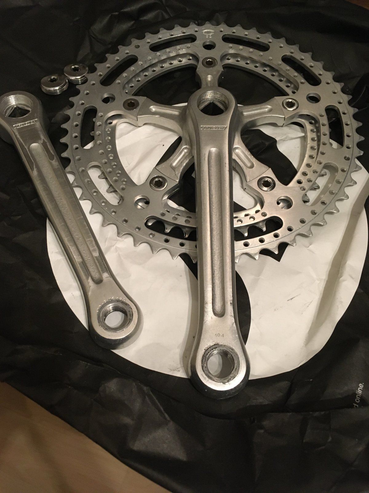

einfach drauf lospoliert (gibt es da speziell gute Polier-Mittel?) oder zuerst noch "eingeweicht" oder sonstige Vorarbeiten gemacht?
Die 104 kann man nicht polieren, da die anodisiert ist. Sieht man auch an der Oberfläche.
Autosol für Aluminium ist super. Wenn du dann noch eines drauflegen willst Metarex gibt es bei Thomann.
https://www.thomann.de/de/metarex_p...MIo_7ZicnH5QIViKztCh3H0QALEAYYASABEgIFDfD_BwE
Vorarbeit: Putzen:D: Spüli, warmes Wasser, Ultraschallreiniger, Bürste, Holzspieß
