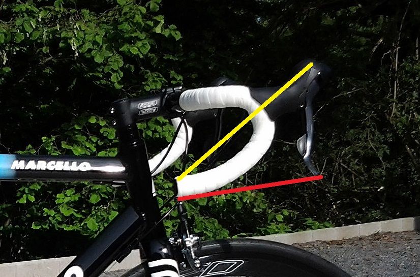

Dein Lenker ist weit nach oben gedreht. Kannst du so echt gut fahren? Meine Handgelemke würden sich schnell melden.
Ich denke das liegt eher an der Kameraposition?! Der Lenker und die STIs sind auf einer Linie mit dem Vorbau (wenn ich keinen Knick in der Optik habe), ich habe dabei das Caad 8 als Vorbild genommen. Ich habe nochmal schnell 2 Bilder mit waagerechten Fugen im Hintergrund gemacht. Meinst Du, der Lenker sollte mehr in die Waagerechte?

Die STIs gehören weiter auf den Lenker geschoben und der Lenker weiter gedreht. So ist das nicht gut montiert und man kann auch nicht Unterlenker fahren.
Lenkerenden parallel zum Boden oder maximal leicht Richtung Ausfallenden. STIs dann so montieren, dass die Enden der Bremshebel in einer Linie mit dem Unterlenker liegen.

@kaasboer ganz einfach...leg eine kurze Wasserwaage oder ein gerades Stück Holz absolut waagerecht unter das jeweilige Lenkerende nach vorne (ich mache das ganz einfach indem ich die kurze Wasserwaage/das gerade Stück Holz mit einem Kabelbinder am Lenkerende fixiere) und schieb den STI dann auf dem Lenker so weit nach unten bis der große Bremshebel mit seiner unteren Spitze auf der Wasserwaage/dem Holzstück aufliegt, das machst du dann auf beiden Seiten so.
Anschließend noch kontrollieren das der STI in einer Verlängerung zum jeweiligen Lenkerbogen gerade nach vorne zeigt (kurze Wasserwaage/gerades Stück Holz oben auf den STI legen), der Bremshebel steht dabei systembedingt etwas nach aussen.
Alles andere kannst du dann durch einfaches Drehen des kompletten Lenkers im Vorbau ( STI höher oder tiefer ) ausrichten. Ich persönlich fahre den Lenker nicht parallel zum Unterrohr sondern ganz leicht nach oben gedreht.
rote Linie = Höhe STI auf dem Lenker bestimmen
gelbe Linie = STI nach vorne weisend in einer Verlängerung zum Lenkerbogen ( wenn man von oben auf den STI schaut)
Ich montier immer im Ständer, da ist nix mit Lenkerenden parallel zum Boden :p, eher dann parallel zum Oberrohr (wenn es kein Slooping-Rahmen ist).... und absolut waagerecht nur mit Wasserwaage.:idee:

@kaasboer Der Hersteller hat sich in der Regel was gedacht, wie der Lenker eingestellt werden soll.
Am einfachsten finde ich: Ungewickelt den Lenker so einstellen, dass das Lenkerrohr am Ende, wo nachher der Stopfen reinkommt, senkrecht zum Boden steht.
Dann ist er so eingestellt, dass du locker im Unterlenker fahren kannst. Kleine Anpassungen sind ja immer drin.
Die STIs dann so montieren, dass sie eine gerade Verlängerung bilden zu dem Lenkerabschnitt, der nach dem oberen Bogen nach vorne weist.

Am einfachsten finde ich: Ungewickelt den Lenker so einstellen, dass das Lenkerrohr am Ende, wo nachher der Stopfen reinkommt, senkrecht zum Boden steht.Dann ist er so eingestellt, dass du locker im Unterlenker fahren kannst. Kleine Anpassungen sind ja immer drin.
Ausser das du, im Zitat rot markiert, bestimmt senkrecht und waagerecht verwechselt hast :D(ansonsten möchte ich die Einstellung mal sehen:eek:)
entspricht deine Montageanleitung meinem Posting #33693 von 13.56 Uhr :idee::daumen:
Das Foto ist von meinem Rad und da wollte ich das neue Lenkerband nicht extra für 1 Foto wieder abwickeln, ich denke @kaasboer wird die Erläuterung schon verstehen...;)
Bei einer Erstmontage mach ich sowas immer auf der Werkbank, da liegt der nackte :rolleyes: Lenker schön auf und die STI lassen sich ruckzuck montieren, danach den Lenker mit den montierten STI im Vorbau befestigen :idee:
