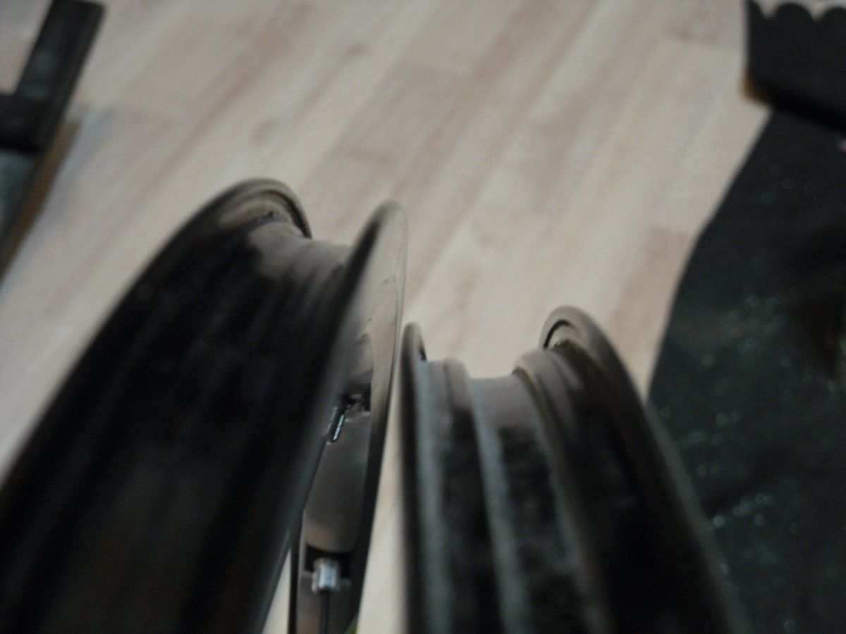

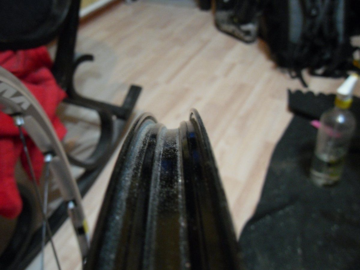

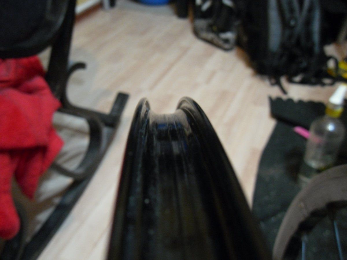

Jetzt hab ich eben mal Fotos vom Felgenboden der Ksyrium Elite S und eines Cro29max gemacht und wundere mich, dass der Haken durchaus bei beiden Felgen sowohl optisch wie auch vom "Fühlen" her gleich zu sein scheint. Die UST-freigegebene Cro29max hat lediglich eine breitere Auflagefläche am Felgenboden und dort einen kleinen Keil, der ein Zurückspringen des Reifens (MTB-Reifen fährt man ja gern mal mit sehr wenig Druck unter 2 bar) verhindert und wohl durch die Montage erleichtern dürfte.
Ich denke daher FÜR MICH, dass der Reifen, wenn er denn mal drauf ist, nicht wieder unter springen dürfte, da der Haken ja vorhanden ist. Selbst bei plötzlichem Luftverlust hab ich aufgrund der sehr stramm sitzenden UST-Reifen weniger Bedenken, als bei "normalen" Reifen. Ich werds also nochmal probieren.
