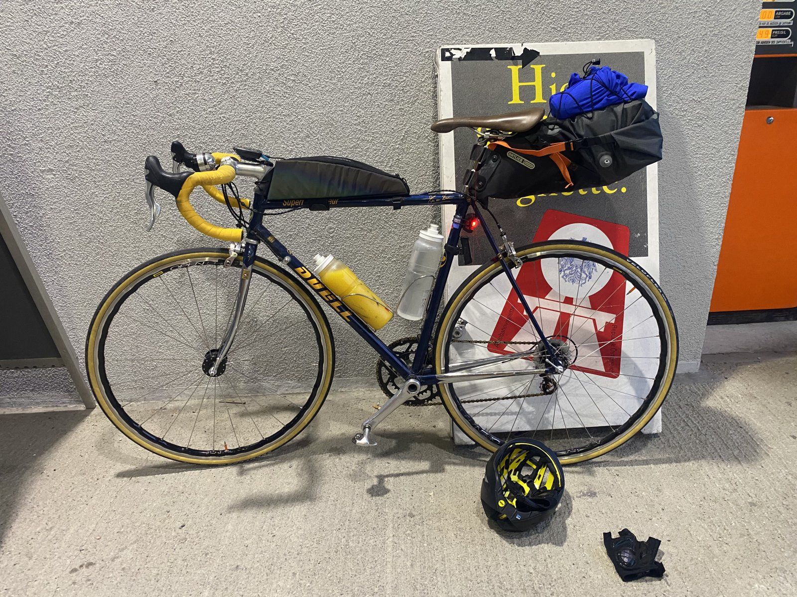

Gerade fahre ich ein Intec F10, und habe bisher hinten ein Campagnolo Vento G3 Laufrad von 2006/2007, felgengebremst mit Cantis. Disc-Sockel vorhanden. 15 mm Maulweite, 25 mm Continental Gator Hardshell steckt drinnen. Vorne ein Disc-Laufrad mit DT swiss 421 Felge, 32L, SON Nabendynamo.
