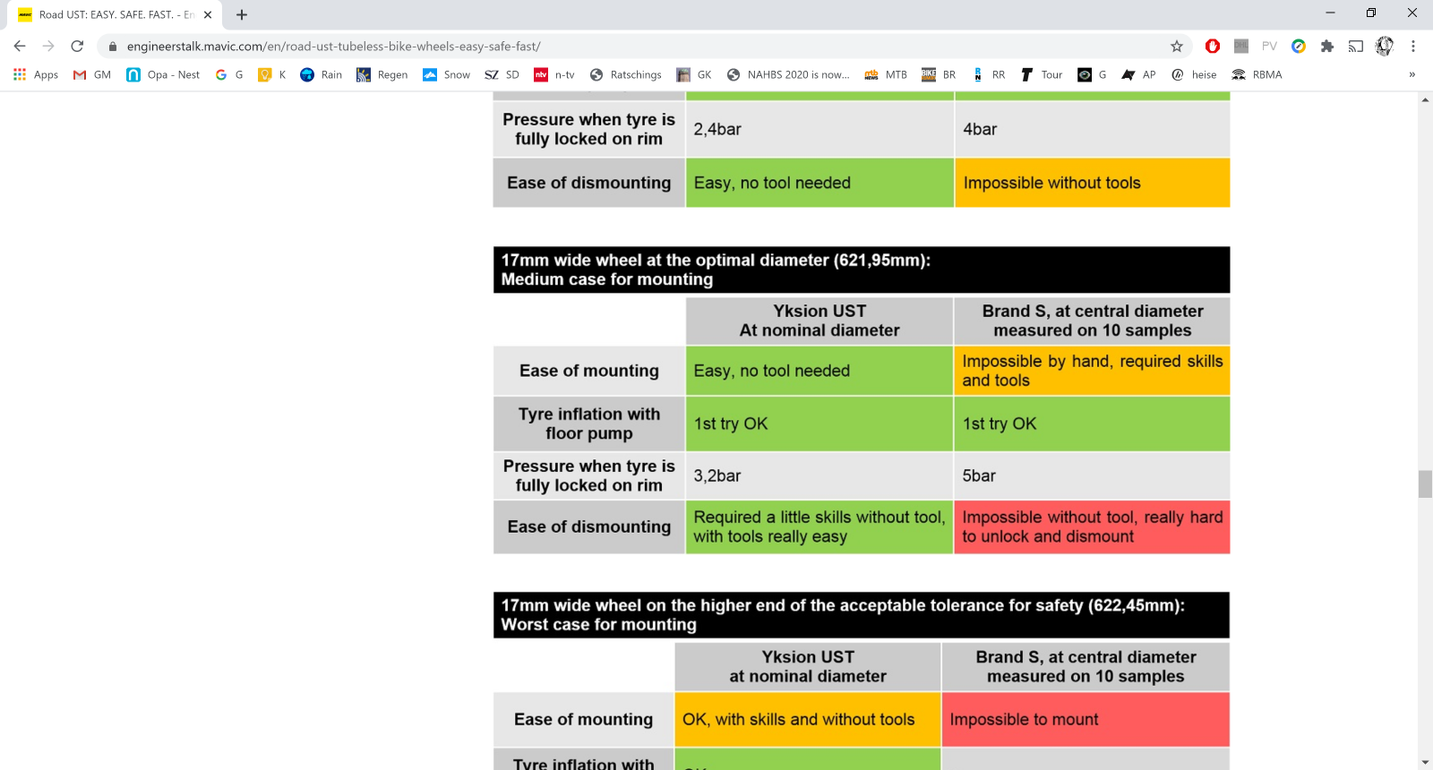

Selbst Mavic empfiehlt solche Reifen nicht zu montieren.
https://engineerstalk.mavic.com/en/road-ust-tubeless-bike-wheels-easy-safe-fast/
Ich finde Tubeless toll, aber nur wenn Reifen und Felge passen.
