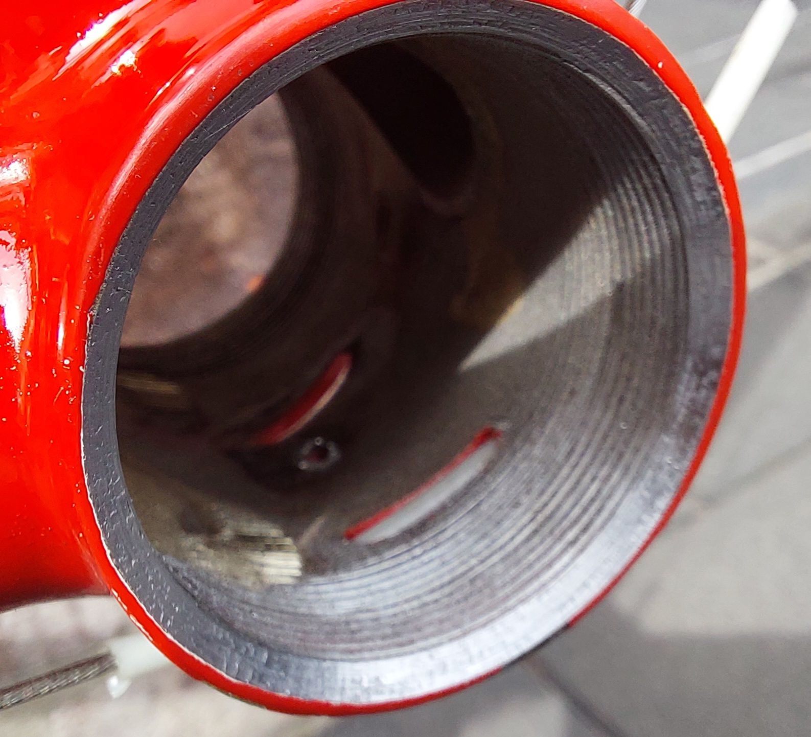

Habe von kurzem ein Rad von Keilkurbel auf Konuslager umgebaut.
Da die oft BSA Rechtsgewinde auf der Kurbelseite haben habe ich nicht lang rumgemacht,
das Tretlager mit dem o.a. Werkezeug gefast und das Lager verbaut.
Hat bestens funktioniert und ich habe noch einen Rahmen wo ich genau das Selbe nochmal
praktizieren werde.
Da die oft BSA Rechtsgewinde auf der Kurbelsaite haben habe ich nicht lang rumgemacht,
praktizieren werde.

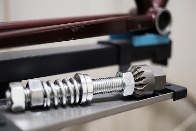

So sieht der (Leih-) Fräser aus:
https://vive-le-velo.blogspot.com/2017/10/aufbauprojekt-look-kg-176-lager.html

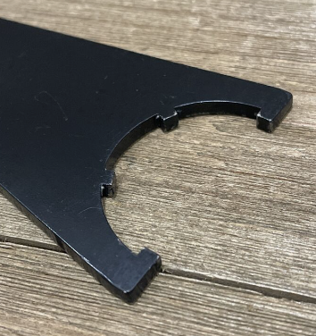

Jetzt die (hoffentlich) letzte Frage dazu.
60 Nm und "weiche" Alu-Konterringe scheint mir ein schönes Rezept für total vermackte Ringe zu sein....
Die passenden Tools (Mavic 6705) sind nicht zu finden....
Gibt's ne günstige passende Alternative oder bleibt nur das Risiko mit'm Hakenschlüssel in Kauf zu nehmen?
Campagnolo #712 soll wohl auch nicht sonderlich gut passen....
Ich habe beim letzten Einbau zwei Hakenschlüssel der Größe 45-50 mm verwendet, das funktionierte einwandfrei und es gab auch keine Macken (in den Alu-Konterringen).
Wie wäre es damit, wirklich passende Hakenschlüssel laserschneiden zu lassen?
Vorlage wäre der Konterring, Verzahnung gern rundum mit voller Belastung aller Nuten, gern mit aufschraubbarer Unterlegscheibe und Distanzhülse gegen Verkanten und Abrutschen; dann könnte die Kurbelschraube den Schlüssel sichern (ohne Kurbel, natürlich).
Wenn alle Zähne greifen und die Mutter sowieso aus Alu ist, sollte normaler "Baustahl" für den Schlüssel reichen.
Härten könnte man den natürlich auch.
Geile Idee - das brauch ich
Top Tipp.
Mit genau dem Teil habe ich mein Tretlager angefast.....
