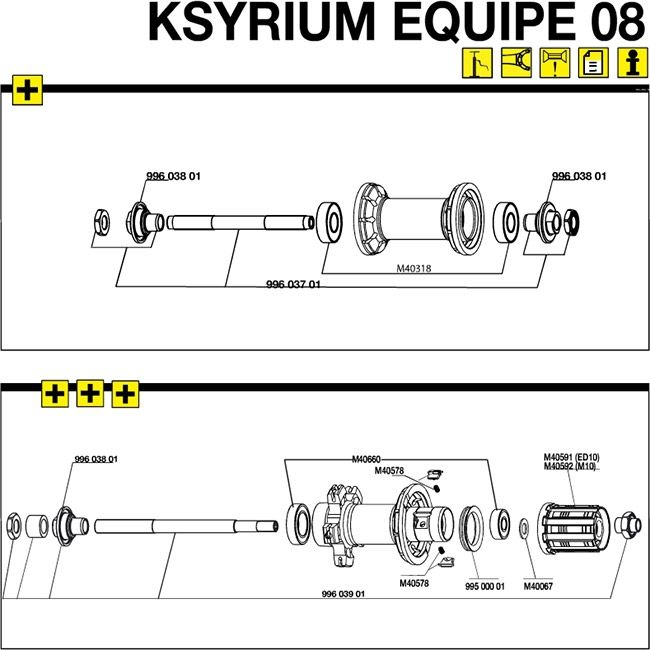

Hallo zusammen,
ich habe mir vor einigen Tagen einen gebrauchten Satz Mavic Ksyrium gekauft.
Nun wollte ich den Laufradsatz heute in mein Corratec Dolomiti von 2011 einbauen. Rahmen ist aus Alu.
Vorne funktionierte das ganze problemlos.
Nur hinten ist das Ausfallende meines Rahmens rund 1mm zu klein bzw. die Enden meines Laufrades 1mm zu groß. So kann das Laufrad nicht in den Rahmen "hineingleiten".
Ich habe mal genau gemessen.
Laufrad = rund 11mm
Ausfallenden = rund 10mm
Was kann ich hier tun?
Vielen Dank für eure Hilfe

Die Nabe passt ja normal in die Ausfallenden, sonst hätte man schon öfter davon gehört. Bleibt also nur, dass die Ausfallende etwas eng sind. Das kann ein etwas zu dicker Lack sein oder eben zu eng konstruierte Ausfallende. Beides schon gehabt.

Also ich habe keine "Büroärmchen" und bekomme ohne spanabhebende Maßnahmen keine 11mm dicke Achse in eine 10mm Aufnahme.
(kleine) runde Innenmaße misst man tunlichst nicht mit einem Mess-Schieber (vulgo Schieblehre), sondern mit Lehren. In diesem Fall würde ich einen Spiralbohrersatz vorschlagen und testen welche Bohrspitze noch saugend in den Rahmen passt. Wenn das 10,5mm sein sollte, dann stimmt was nicht mit der Achse.
