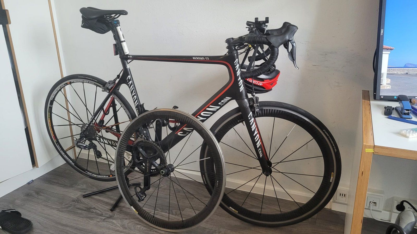

Hallo Zusammen,
die Frage ist ziemlich allgemein formuliert, aber ich starte mal mit einer einfachen Einleitung.
Ich habe ein Canyon Aeroad CF F10 Rahmen mit Ultegra DI2 Schaltung (ca. 2012). Die dazu gefahrenen Mavic Cosmic Carbone (Felgenbremse) sind bereits extrem abgefahren und haben eine kritische Wanddicke erreicht.
Deshalb muss ich mir nun ein neuen Satz Laufräder zulegen. Da kam für mich die DT Swiss P1800 Spline UB oder Fulcrum Racing 4 in Frage. Allerdings sind die im unteren Preissegment. Da ich mich nicht kompetitiv fahre ist es in Ordnung nicht auf Modelle über 1000€, bei einem Neukauf zu setzen.
Ich habe noch ein Hinterrad vom Mavic Ksyrium ES, welches noch gute Bremsflanken hat. Ein Vorderrad müsste ich mir dazu noch zulegen und liegt bei ca. 100€. Contra wäre denke ich die Ersatzteilbeschaffung und Risiken hinsichtlich alters. Abgesehen ist das zulässige Fahrergewicht bei 100 kg und ich bin ein großer Fahrer, der je nach Saison zwischen 95 kg und 105 kg wiegen kann.
Ansonsten stehen für mich neue Laufradsätze von bereits erwähnten DT Swiss oder Fulcrum in Frage, allerdings weiß ich nicht ob es sich noch Lohnt in Felgenbremsen zu investieren. Wenige Laufradhersteller produzieren noch breite Paletten von Felgenbremskompatiblen Laufrädern und es gibt Laufradsätze die so viel kosten wie ein gebrauchtes RR mit Scheibenbremsen (womit man ja auf dem neusten Stand der Technik wäre).
Nun zu meinen Fragen:
  • Würdet ihr lieber einen Laufradsatz kaufen (ca. 350€) oder zum Ksyrium ES greifen (+100€)?
  • Könnt Ihr allgemein einen Laufradsatz oder eine Empfehlung aussprechen?
Antworten hinsichtlich des Alters meines Fahrrads sind auch ok. Habe schon oft in Werkstätten gehört dass 10 Jahre alte Fahrräder nicht gern gesehen sind. Lohnt es sich noch neue Laufräder auf diesem aufzubocken?
Entschuldigt das weite Ausholen meiner Frage. Ich danke für jede Hilfe!
Beste Grüße
Tamim
PS: Ksyrium ES ist auf dem Foto am Hinterrad montiert und falls es jemanden interessiert. Ksyrium ES laufen bei mir mit 11-Fach Kassette (CS8000)
