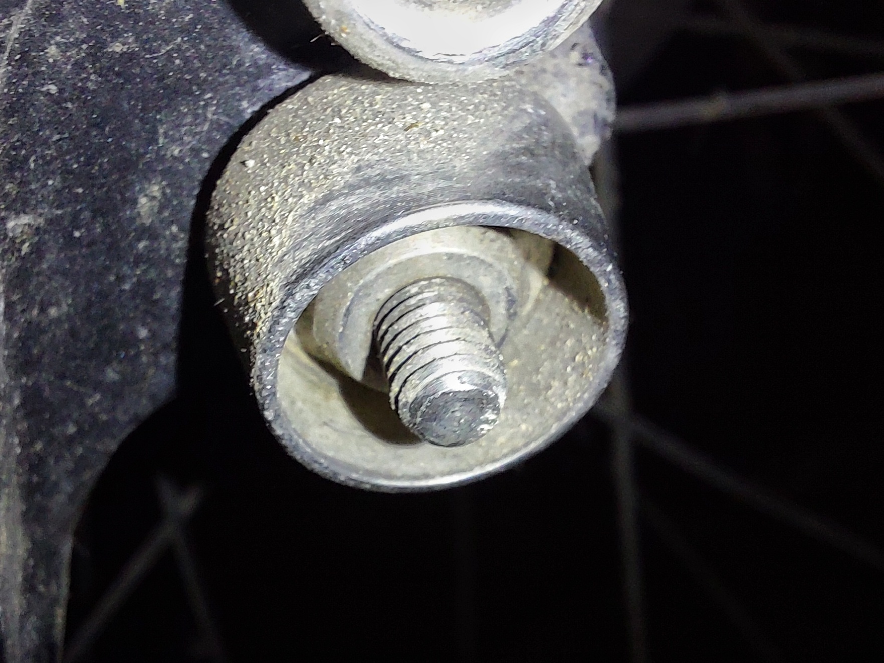

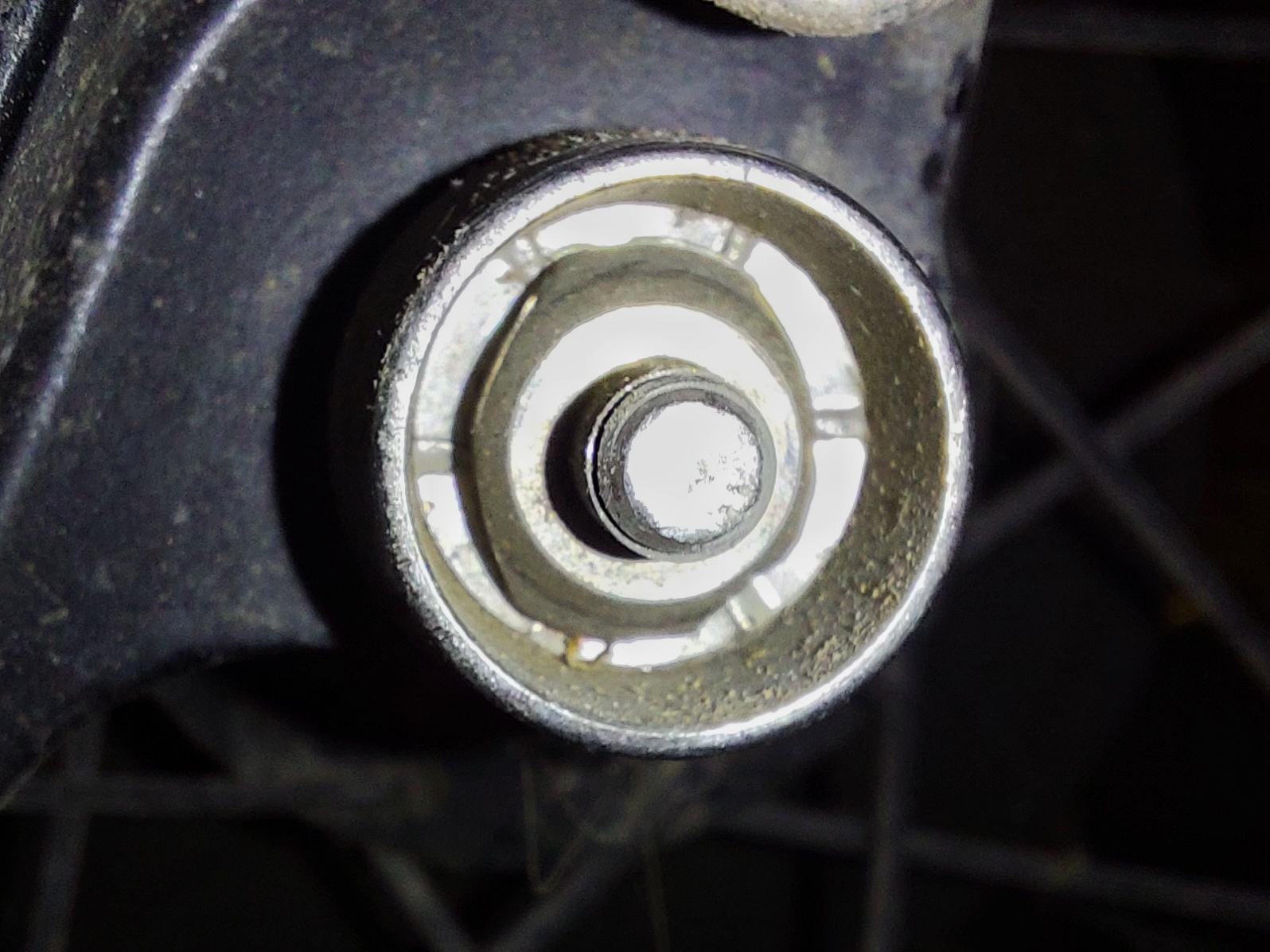

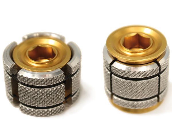

Mit einem passenden Schlitzschraubendreher (passendes Bit) - Festziehen geht damit schlechtMoin ihr Lieben,
was hab ich hier für eine Achse/Sicherung verbaut?
Steckt in einem Hinterrad mit Shimano Nabe.
Hab bisher nur DIESES tool hier gefunden, aber ob das korrekt ist?
Danke euch für Rat und Tat!
Ja verdammt, dachte ich bekomm' sie zerstörungsfrei gelöst.
Es gibt noch eine weitere zerspanungsfreie Demontagemöglichkeit falls eine konusgelagerte Nabe verbaut ist:Wenn die Mutter richtig fest angezogen ist, also passend für ein Hinterrad in horizontalen Ausfallenden, bekommst Du sie nicht losgemeißelt.
Nimm zwei schmale Gabelschlüssel (bei Shimano HR Nabe meist 17mm) und ziehe die Kontermuttern der Nabe im Ausfallende fest an (d.h. Lagerspiel != Null). Dadurch sitzt dann der Pitlock-Spanner entsprechend lockerer und du kannst die Pitlock-Mutter mit einer Winkel-Spitzzange o.ä. geschickt herausdrehen.
(NB: Selbst schon so an einem (eigenen) Rad appliziert. Danach Nabe warten und neu einstellen.)
