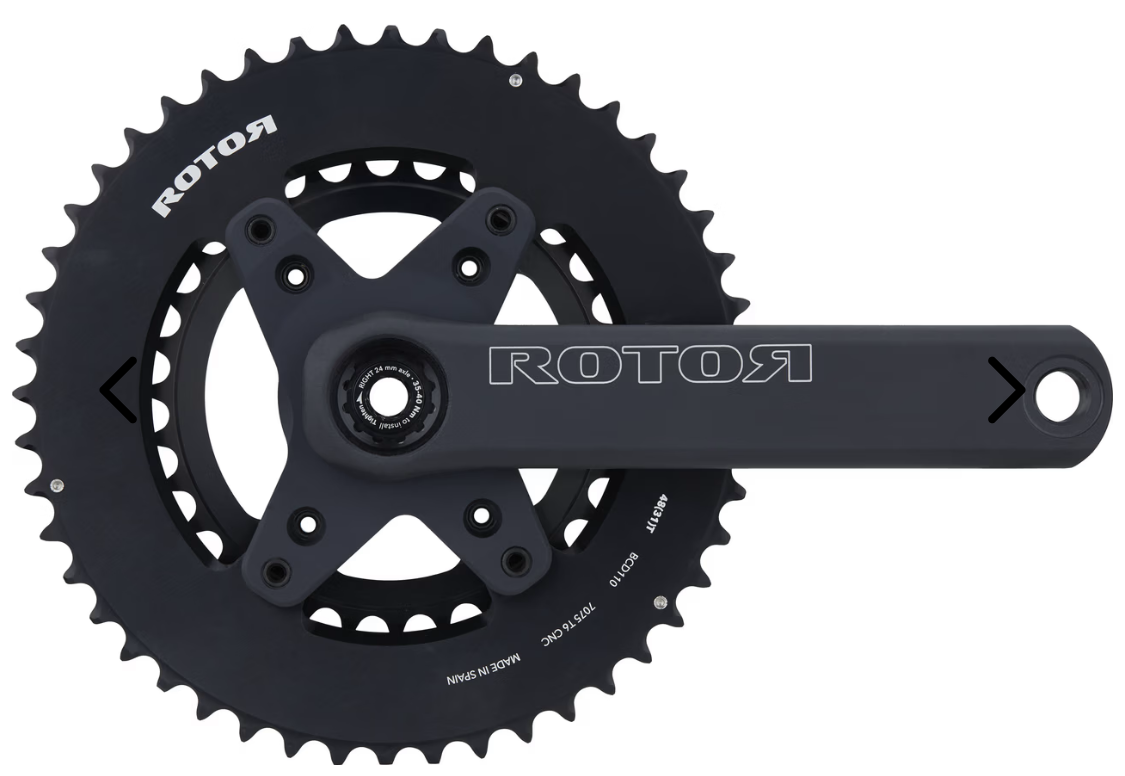

Wie wäre denn diese Kurbel?Welche Alternativen seht Ihr?
