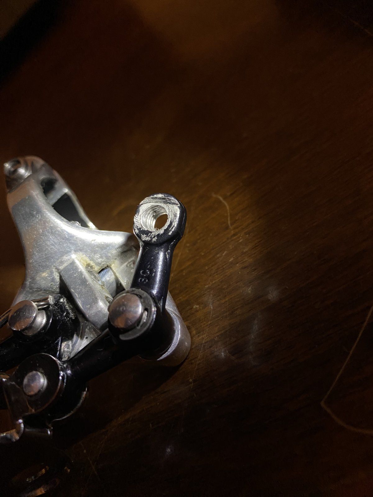

Ist die Schraube lang genug, das sie dass das gesamte Gewinde nutzt? Ggf. gegen etwas längere (bei Bedarf passend gekürzte) tauschen. Bei M6 besteht die Gefahr, dass das Gewindeauge reißt bzw. der Zug recht wenig Klemmfläche hat und sich zur Seite "rausdrückt".
Wenn die Schraube komplett eingedreht ist, ist die Fläche hinten Plan, also die Schraube geht komplett rein und steht nach hinten nicht ab

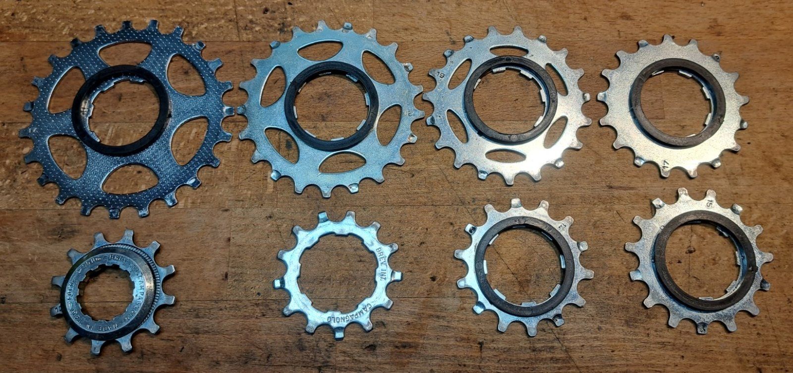

Ich habe 2 Campa Fragen:
Ich habe hier eine Chorus HR Kassetten Nabe und eine 8-fach Kassette, die passen nicht zusammen.
Irgendwie sind die Zahnprofile unterschiedlich .... Die Zähne an den Ritzeln der Kassette sind alle gleich breit, an der Nabe ist aber eine Aussparung deutlich schmaler.
Ist meine Recherche richtig, dass die Variante die ich brauche mit dem einen schmalen Zahn "Exa Drive" heisst ?

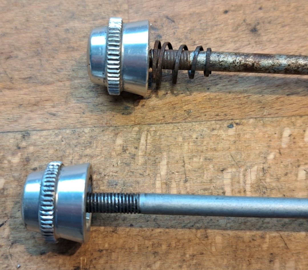

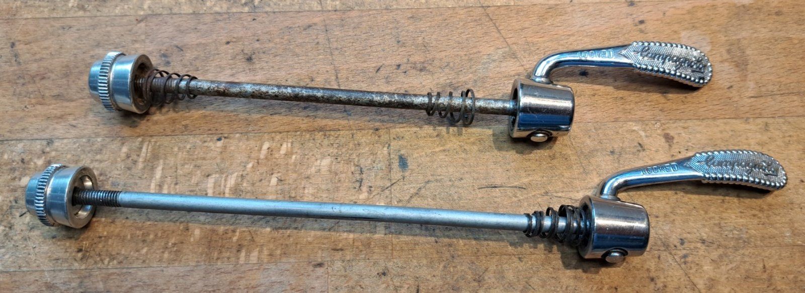

Und dann habe ich hier noch einen Satz Schnellspanner, der aussieht wie Chorus, aber die Muttern sind aus Alu, wie heissen die denn dann ? Record OR ?
Anhang anzeigen 1180089Anhang anzeigen 1180090

Es gab neben dem Exa Drive Standard, bei 8 fach auch noch den Standard für MTB, andere Aufnahme am Freilauf.
Wenn es Record OR ist, dann ist der HR Schnellspanner länger als einer fürs Rennrad.
Die OR Naben hatten ja 135mm Einbaubreite.
Kannst du ja mal messen.

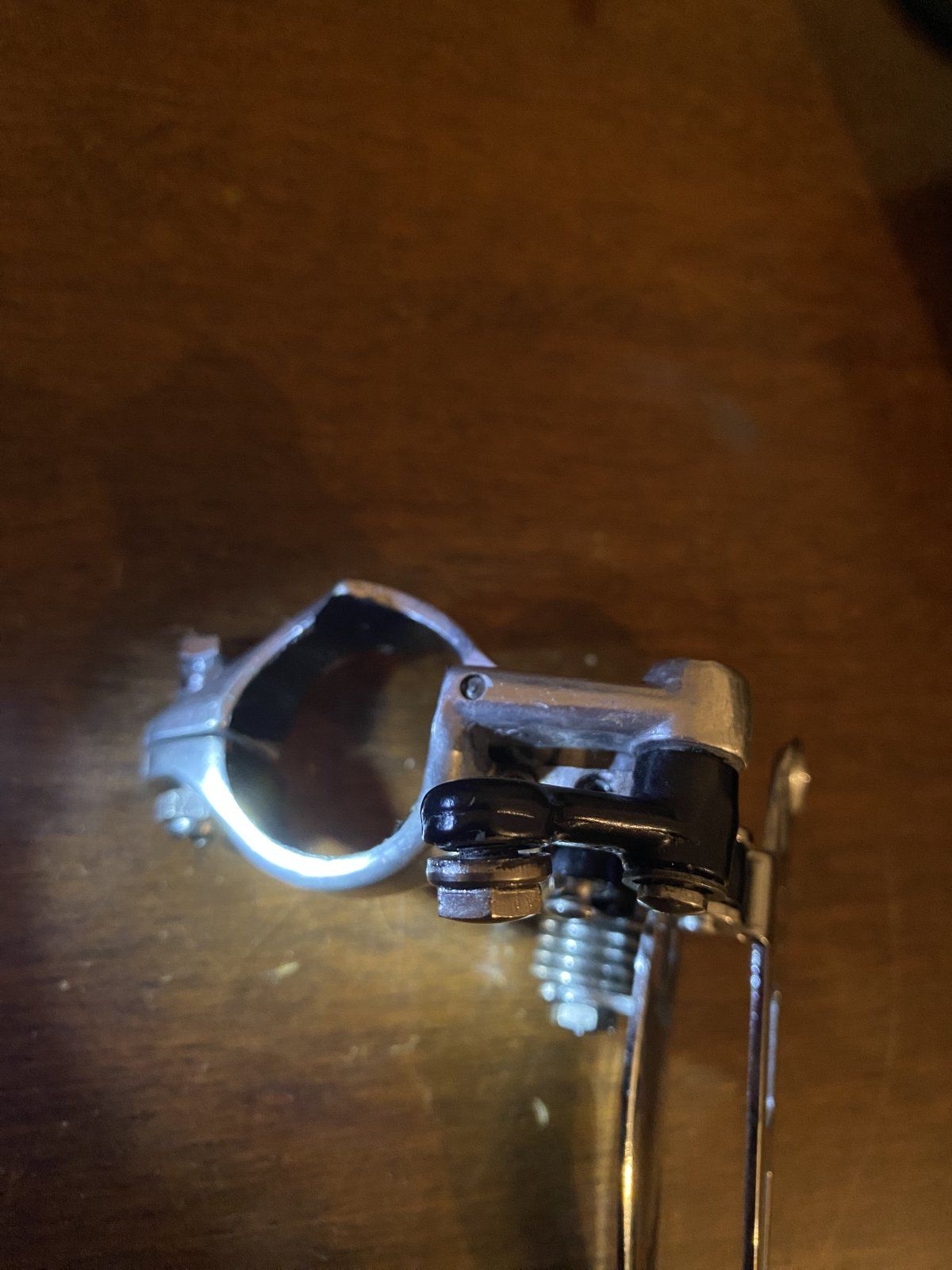

Ich habe jetzt mit einem M5 Bohrer nachgeschnitten und das Gewinde greift in den hinteren Gängen wieder, habe jetzt aber leider keine Zeit um es mit einem Zug auszutesten. Ich denke aber ich werde es mit einen M6 Bohrer nochmal machen müssen, weil die Schraube erst ab der Hälfte des Gewindes greift.
Auf dem unteren Bild sieht man wie weit sich die Schraube reinstecken lässt.
Anhang anzeigen 1179925Anhang anzeigen 1179923
So eine M6 Sechskantschraube hat aber einen 10er Kopf , das sieht m.E. nicht so toll aus da .
Ein Helicoil wäre die beste Lösung. Das gibt es an der Stelle auch serienmäßig, zB bei DA 7400...
Das war auch mein erster Gedanke. Aber der zweite war gleich: Da muss das Aufbohrloch noch größer sein, weli ja die Gewindeschnecke noch mit reinmuss. Wie groß muss das Loch sein für ein M5 Helicoil?
Ich kann morgen mal nachmessen, aber der Außendurchmesser der Spirale sollte kleiner sein als bei M6. Man kann die Originalschraube verwenden und es ist besser, als es je war.
Und jeder vernünftige Fahrradladen sollte das können...
Wenn erstmal M6 drin ist und irgendwas paßt oder funktioniert nicht, kann man das Teil wegschmeißen.
