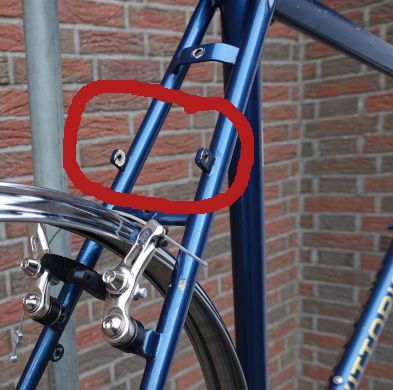

Bevor ich mich ans Selberbasteln mache, gibt es eine fertige Lösung, einen Z-Rückstrahler an die Aufnahmen für den Gepäckträger zu bekommen (der Gepäckträger wird nicht montiert)? Idealerweise sollte der Halter auch etwas Abstand zum Rahmen/Hinterbau gewähren, so daß der Bremszug zu den Cantis hinter dem Rücklicht liegt. Je nach Rücklicht / Rückstrahler würden sich andernfalls Zug und Licht "ins Gehege" kommen.
Ich habe schon div. Suchbegriffe ausprobiert, aber keine Lösung gefunden. Von Bumm gibt's einen Halter, der am Sattelklemmbolzen befestigt wird. Das wäre ggfs. noch eine Alternative.

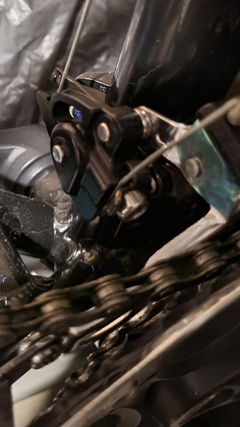

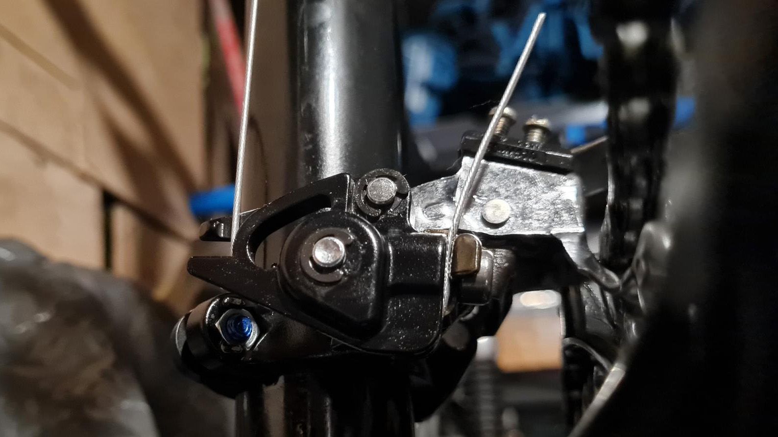

Hallo Forum. Ich brauche einen rat. Mein Umwerfer vorne sitzt viel zu stramm (spoinggg...) und ich weiß nicht was die Lösung sein könnte. Ich bin kein Pro und hab dieses Deore Teil das erste mal in der Hand gehabt. Hat jemad einen Tipp? Hab ich den Zug vielleicht falsch eingeführt? Danke!
Geht's um dieses"spoing" beim schalten aufs kleine Blatt? Wenn der Umwerfer gegen das Sattelrohr haut?
Die Schaltung muss einfach super stramm sein, damit alles schaltet. Mit Spoing meine ich, dass der Umwerfer regelrech knallt und der Zug wie eine Saite schwingt. Ich hab auch schon geschaut ob er irgendwo blockiert, aber dem ist nicht so.
wäre es nicht einfacher, an den oberen Steg mit dem einen Loch zu gehen? oder ist das für den Gegenhalter gedacht?
Die Frage ist halt- soll es schön werden? oder praktisch? =)
An den oberen Steg kommt tatsächlich der Gegenhalter. Schön und praktisch wäre… äh… schön. ;)
https://pletscher.ch/index.php/products-de/carrier-mount-de/carrier-mount-parts-de
Ein sattes "Klonk" beim Runterschalten ist normal. Schaltest du einen MTB Umwerfer mit RR-STI?
Schau mal anhand der Typbezeichnung des Umwerfers nach der Montageanleitung:
https://si.shimano.com/#/
