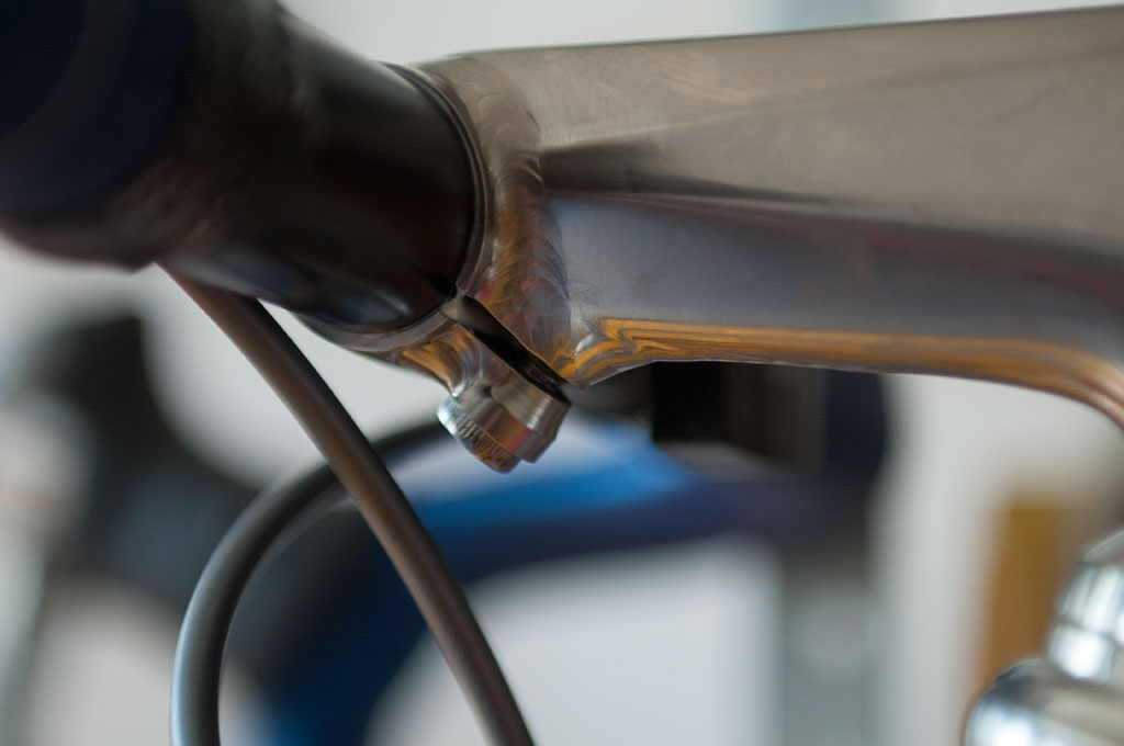

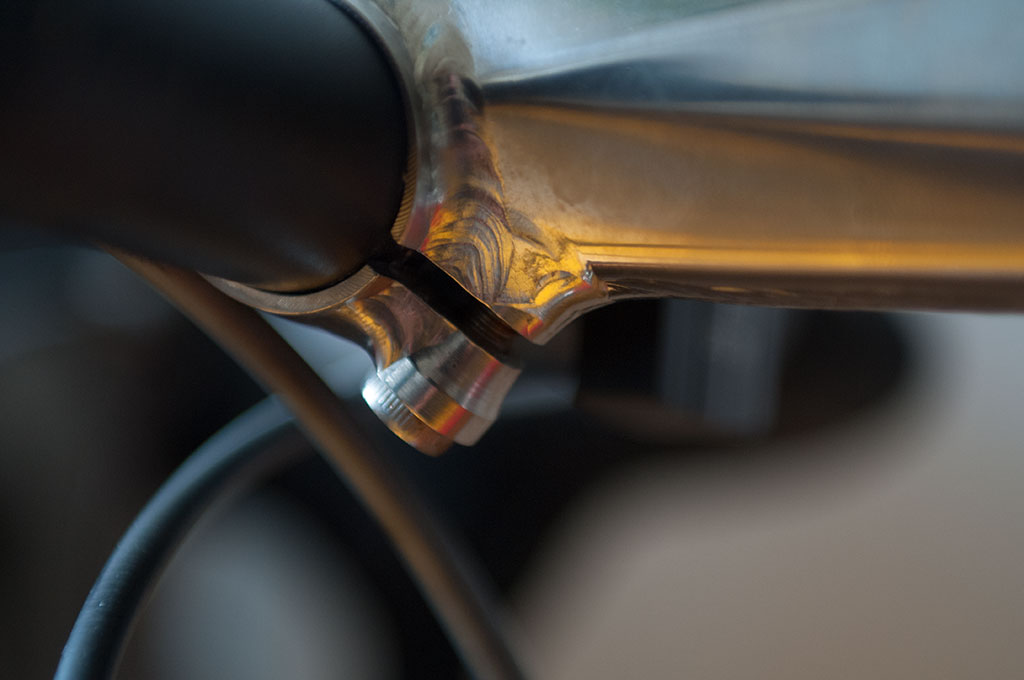

ok, ich habe jetzt nochmal mit montagepaste gearbeitet:
fühlt sich im stand fest an, aber das wird erst die erste ausfahrt inklusive scharfer bremsung klarstellen. rein optisch scheint mir aber die klemmung schon weiter zugezogen zu sein als bei meiner referenz:
beide lenker haben gleichen durchmesser, der untere hat allerdings eine rauhe oberfläche, der obere eine glatte...
Sieht doch gut aus. Ich würde sogar sagen,
daß die obere Klemmung einen besseren Eindruck macht:
Im unteren Bild ist vom Klemmspalt ausgehend ja noch deutlich
"Luft" um den Klemmschlitz herum, während im oberen Bild der
Lenker im Klemmauge über die gesamte Fläche kreisrund anliegt und
deshalb besser geklemmt zu sein scheint.
ja, scheint. das untere klemmt super, und das schon seit jahren. das obere klemmte ohne die paste garnicht, bei der letzten ausfahrt musste ich gefühlt nach jeder bremsung mit der vr bremse nachziehen... mal sehen wie's mit der paste geht...

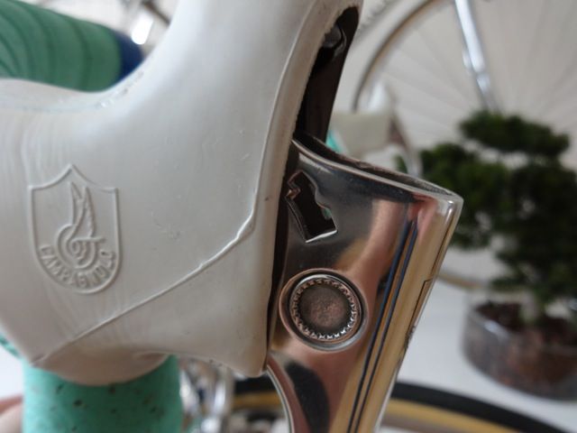

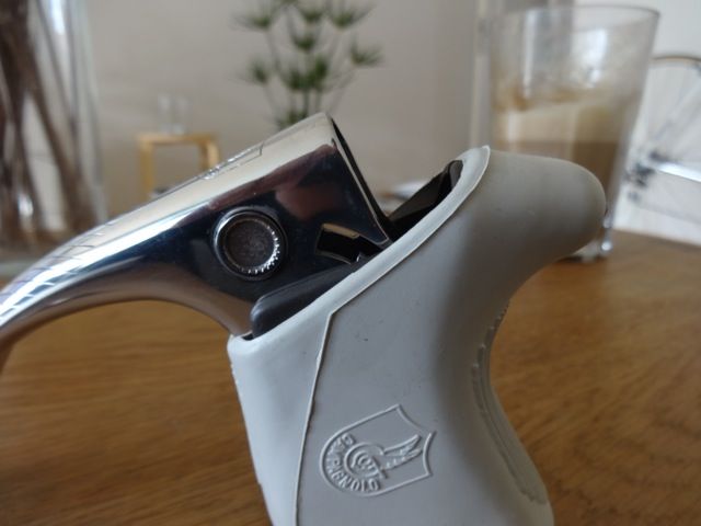

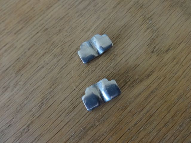

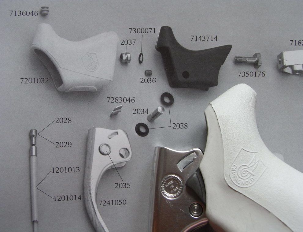

Ich habe einen Satz Bremshebel, C Record 1. Generation. Der Bremszug soll jedoch nach hinten durch den Hebel geführt werden, wozu es die Führungsplättchen benötigt. Solche habe ich zwar, doch die passen leider nicht. Stelle ich mich blöd an oder gab es unterschiedliche für 1. und 2. Generation und diese sind für die 2. Generation? Laut der Campagnolo Ersatzteil-Liste gab es, so wie ich das verstehe, nur eine Art von Plättchen für 1. und 2. Generation.
Ohne diese Plättchen funktionieren die Bremsen zwar auch, jedoch so schlecht, dass man damit besser nicht fahren sollte.
Viel fehlt nicht. Könnte man evtl. am Plättchen etwas nachfeilen, dann könnte es durchaus passen.

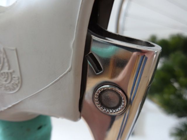

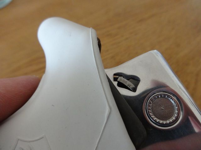

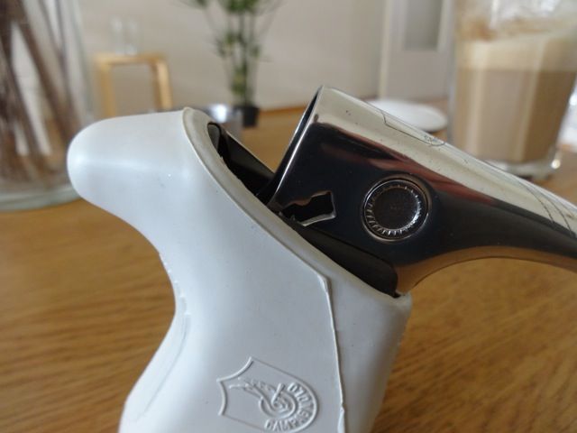

Es gibt da aber noch etwas, das ich nicht verstehe: Die Aussparungen sind an beiden Hebeln unterschiedlich. Eine ist ganz gerade, die des anderen Hebels hat eine andere Aussparung. Ist einer evtl. Chorus? Ansonsten sehen beide Griffe völlig identisch aus.
Ich habe dieses Paar in den Kleinanzeigen gekauft, war also so nicht an einem Rad. ;)
Eines der Gehäuse wird mit kurzer Schraube und Hülsenmutter montiert, das andere Gehäuse mit langer Schraube und Mutter.
Das muss ein Mischmasch aus 1. und 2. Generation oder 1. Generation C Record und Croc d'Aune oder etwas in der Art sein. Ich verstehe es ja auch nicht. Von den Aussparungen mal abgesehen, sehen beide Griffe äußerlich identisch aus.
Das muss ein Mischmasch aus 1. und 2. Generation oder 1. Generation C Record und Chorus oder etwas in der Art sein. Ich verstehe es ja auch nicht. Von den Aussparungen mal abgesehen, sehen beide Griffe äußerlich identisch aus.
Meine "Athena" wurden als Chorus identifiziert. Die Aussparung ist an beiden Hebeln wie im oberen Bild.
Die Metall-Griffe selbst sehen aber identisch aus. Ich hab ein Paar C Record 1. Generation von einem Bianchi an dem die originale Gruppe dran war. Die sehen genau so aus. Nur diese Aussparung ist irgendwie anders. Die waren jedoch in der Wäscheleinen Variante montiert und haben daher keine Plättchen.
Das heißt, ich habe einen C Record und einen Chorus?
