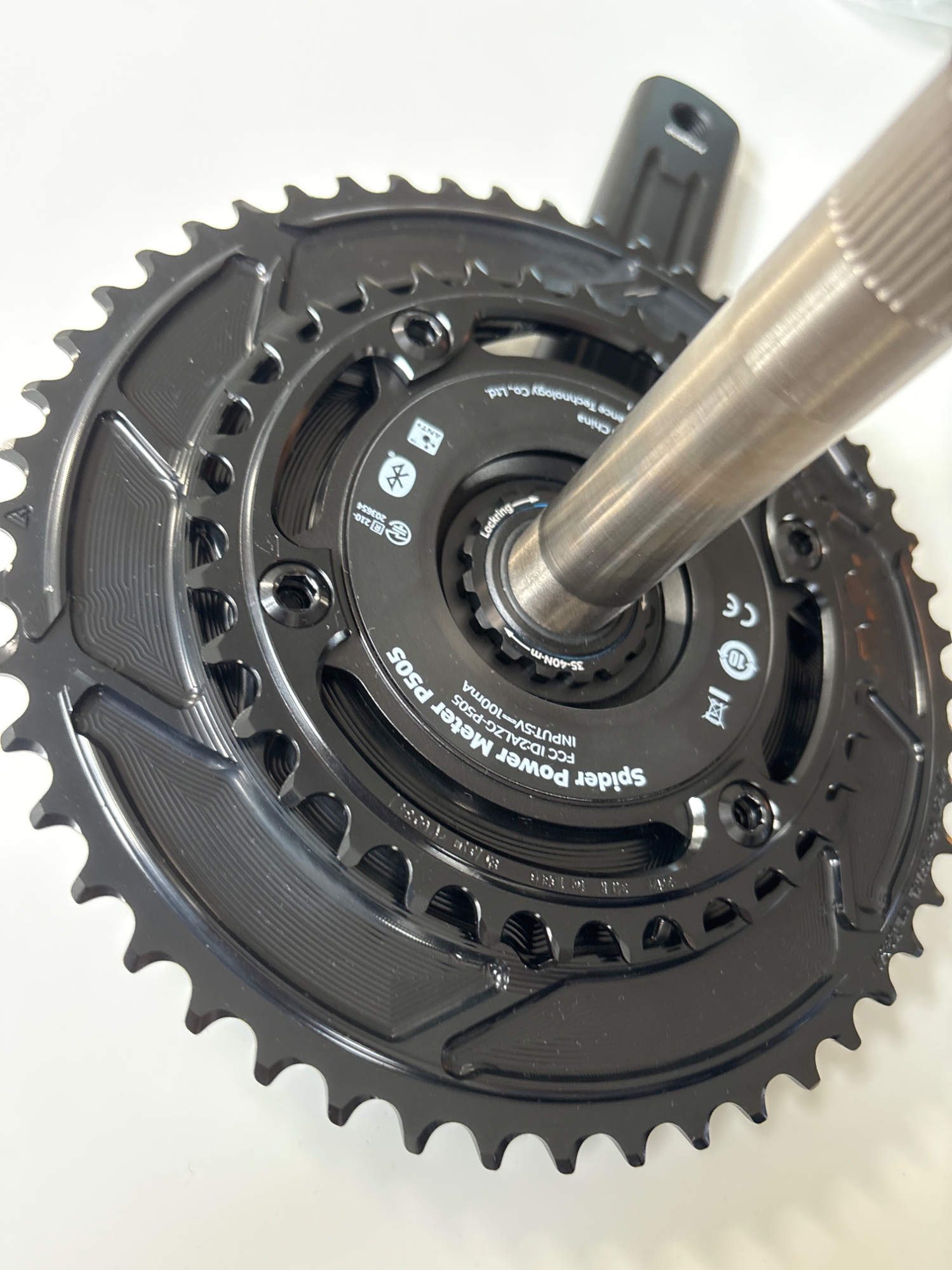

Blöde Frage, ist das Innere Blatt korrekt montiert? Sind Alugear KB. 😂
Sorry, lag jetzt alles ewig rum und bin gestern endlich mal zum montieren gekommen.
Noch blödere Frage bzw. eigentlich sogar Bitte:
Wie passgenau ist denn das Alugear KB außen mit dem Magene PM?
Könntest du davon evtl. ein Foto posten?
Würde mir die Entscheidung ob das nächste KB von Alugear kommt oder nicht um einiges erleichtern ;)
