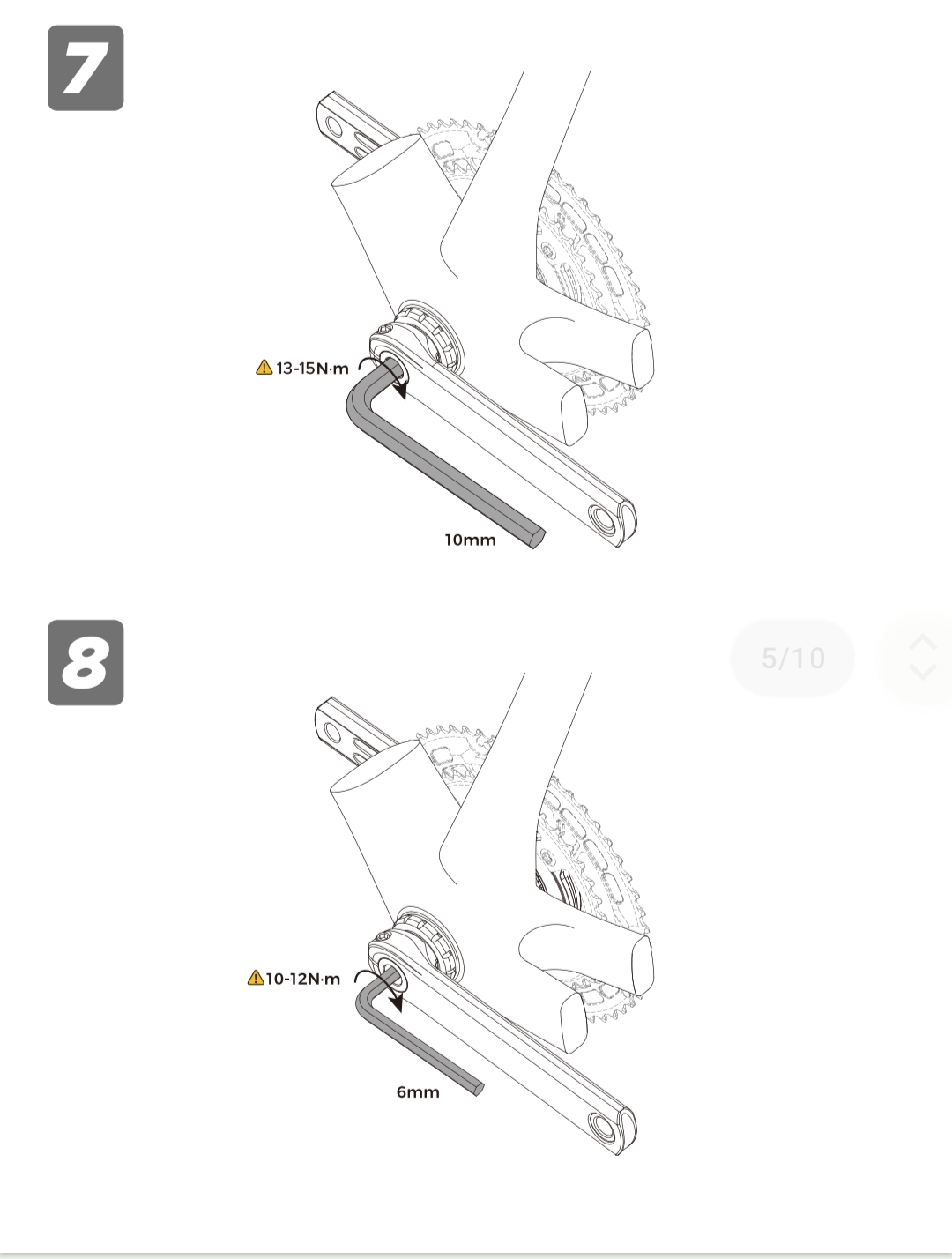

Achtung, das sind andere Drehmomente als beim P505. Zumindest als bei meiner Version, da sind rundherum 10nm angegeben.
Der einzige Unterschied beim pes505 sind bei Schritt 7: 10-12NM
Schritt 5, 6 & 8 sind gleich
Und ich orientiere mich eher an der oberen Nm Grenze und checke ab und zu kurz ob alles noch hält, und das tut es.
Heieiei, da gibt's für das PES505 auch unterschiedliche Anleitungen. Bei mir steht 12-14 nm für die Schraube im Kurbelarm und anschließend 10-12 nm für die Schraube in der Welle, wiewohl für die alte Schraubenkonstruktion.
Magene hat mir eine neue Schraube für die Welle als Ersatzteil geliefert, für die ich dann die Drehmomente vom 515 verwende(n werde). Jetzt weiß ich zumindest, warum das Ding nicht so richtig funktioniert hat...
