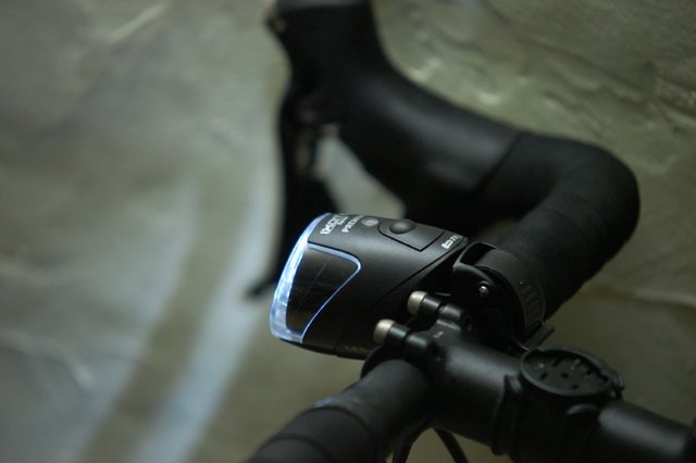

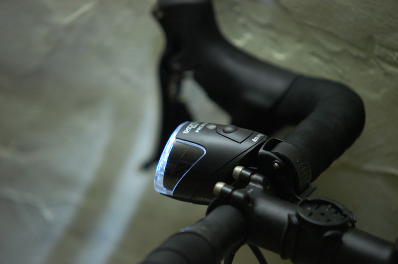

Meine Ixon IQ Speed Premium ist gestern bereits angekommen :)
Der erste Eindruck ist sehr gut. Der Akku wiegt etwa 400g. Am Lenker finde ich die Lampe sehr schick. Der Akku ist unter dem Oberrohr gut geschützt. Das Verbindungskabel ist etwas steif, stört aber nicht. Ich freue mich schon auf die erste Fahrt, evtl. klappt es heute abend :)
Eine kleine Verunsicherung gibts bei der Akkuleistung, bzw. der Batteriestandsanzeige. Ich habe den Akku vor der ersten Nutzung wie empfohlen voll geladen. Trotzdem blinkt die grüne Indikatorlampe an der Ixon anstelle permanent zu leuchten. Etwa im Sekundentakt. Laut Bedienungsanleitung müsste sie bei vollem Akku eigentlich permanent leuchten und erst bei nachlassender Akkuleistung anfangen zu blinken. Mal sehen wie lange er durchhält. Sicherheitshalber habe ich mit dem Onlineshop Kontakt aufgenommen, der Fehler wurde vermerkt. Falls er die Leistung nicht bringt, wirds halt umgetauscht. Ich berichte nochmal.
Hier noch ein paar Bilder von meiner neuen Errungenschaft
