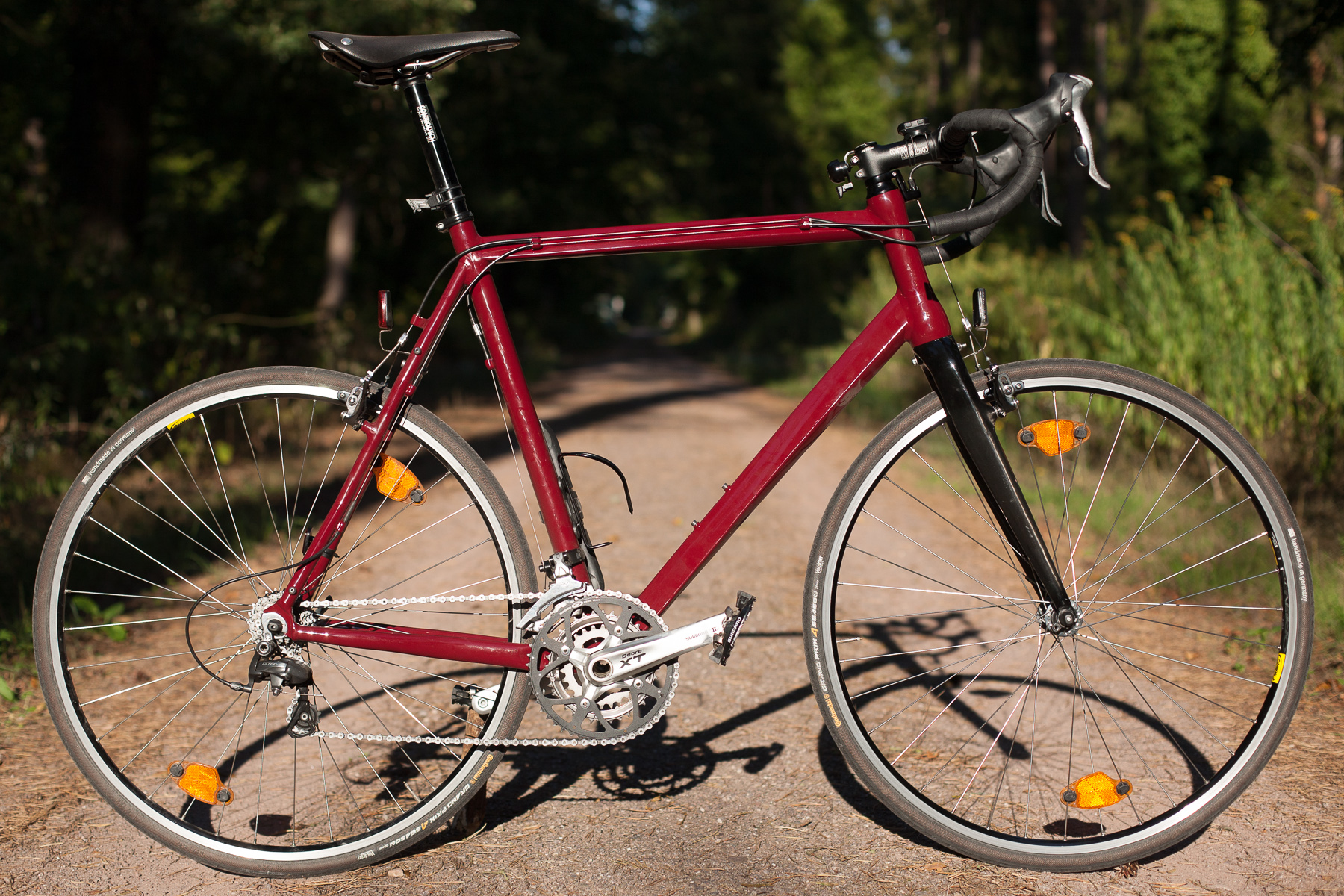

Da ich da ganze Jahr über regelmäßig bei Dunkelheit fahre, habe ich an meinem Rad immer das volle StVO-Reflektorenprogramm fest montiert: vorne an der Bohrung am Gabelschaft den weißen Reflektor, hinten an der Bremse den roten Z-Reflektor und außerdem noch einen zweiten kleinen an der linken Sattelstrebe. In den Laufrädern habe ich die klassischen Katzenaugen, die ich optisch -- abgesehen von Reifen mit Reflexstreifen -- noch am akzeptabelsten finde. Da ich MTB-Pedale fahre, habe ich für Pedalreflektoren natürlich genügend Auswahl (ich fahre die PD M530 mit dem dazugehörigen Reflektorsatz) Bei reinen Rennradpedalen wird das wahrscheinlich schwieriger, aber darauf verzichten würde ich nicht. Eher würde ich im Winter über einen Systemwechsel nachdenken.
So sieht das dann aus:
http://www.kaiiv.de/bastelkiste-7.jpg
die Stylepolizei wird zwar Schnappatmung kriegen, aber für mich persönlich ist die Optik noch recht unverschandelt :-)
