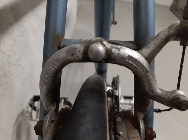

ich habe mir auf dem Trödelmarkt ein Motobécane Special Sport gekauft, da die Marke mich an meine Jugend erinnert. Eigentlich habe ich nicht viel Ahnung von Vintage Rädern. Der Zustand ist jedenfalls ok. Gebraucht eben mit einigen Roststellen. Jetzt habe ich schon lange im Internet nach Information über dieses Rad gesucht und bin nun letztendlich hier gelandet. Am Oberrohr ist ein Aufkleber von einem Fahrradhändler in Belgien. Daher vermute ich, dass es eventuell nicht in Deutschland erhältlich war und ich deswegen nichts darüber finde.
Weiß jemand mehr über dieses Modell? Welches Modelljahr? Welche Ausstattung usw.?
Ich hoffe auf den Bildern kann man was erkennen.

Ohne Dir deine Jugenderinnerungen madig machen zu wollen, aber das von Dir gezeigte Modell ist ein einfaches, sog. "Renn-Sportrad" der simplen Machart.
Das Velo dürfte aus Mitte der 70er Jahre stammen; zu der Zeit gab es häufig einen Namen am Oberrohr, intern wurden die Velos jedoch in aller Regel mit einem Kürzel bezeichnet, hier vermutlich "E25". Wahrscheinlich war das Velo ursprünglich mit Schutzblechen, einem Gepäckträger und einer Lichtanlage ausgetattet.

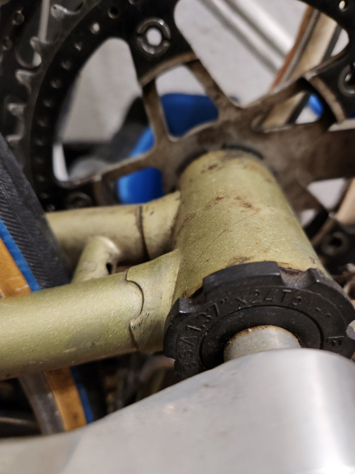

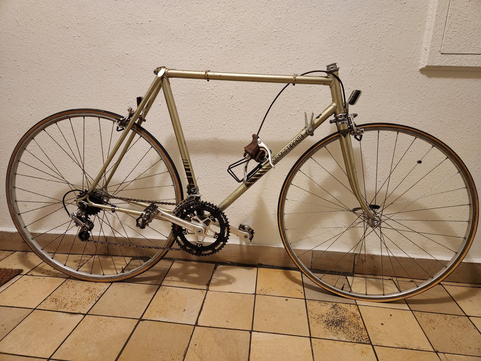

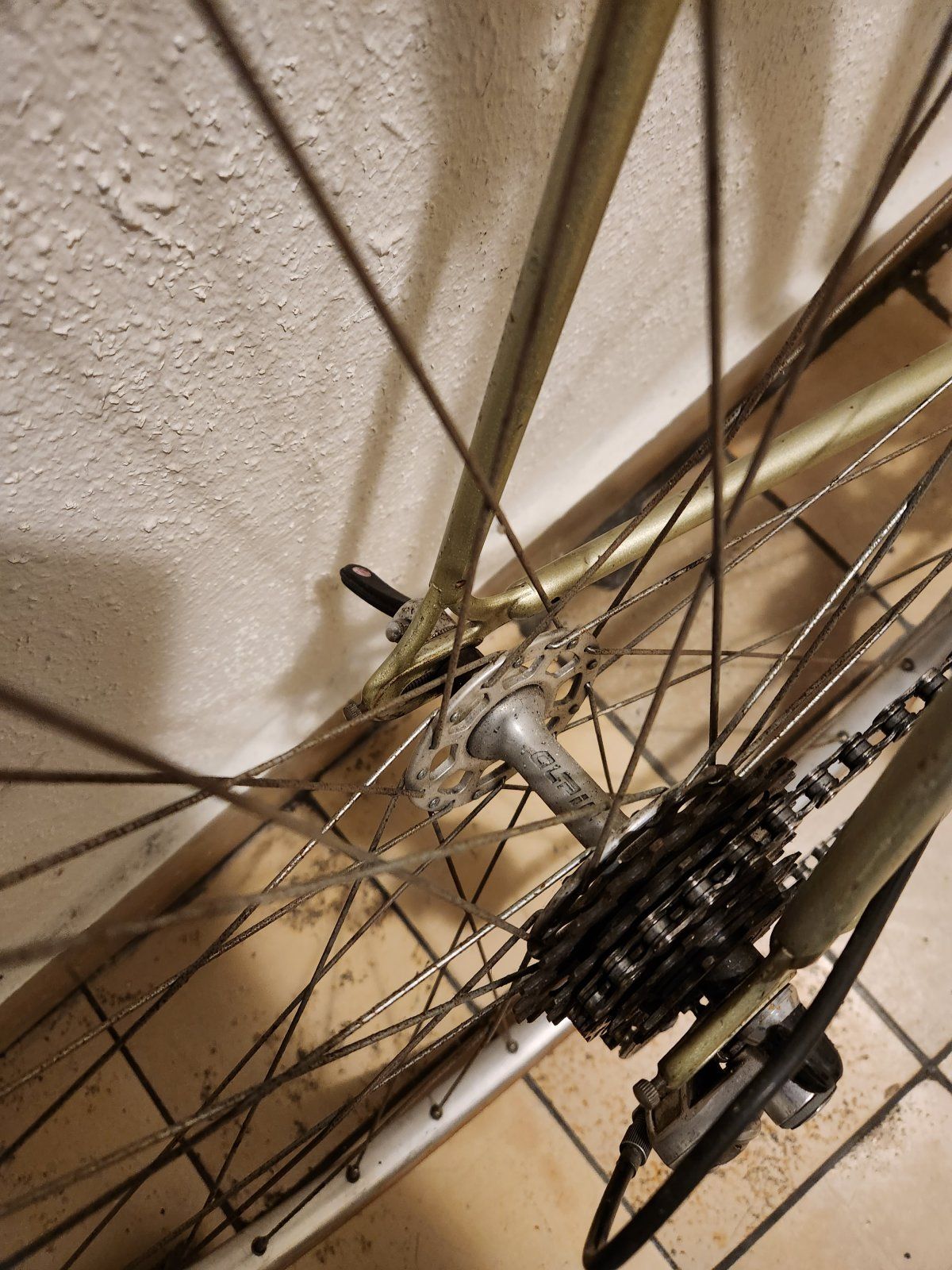

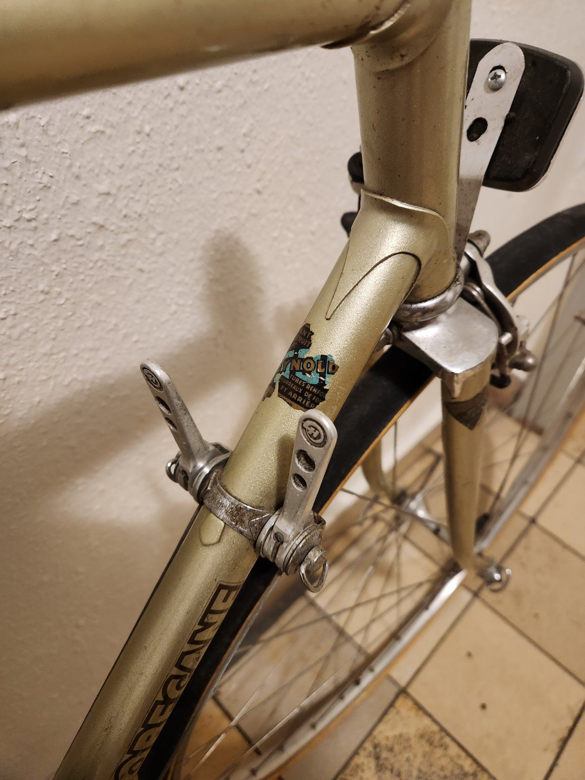

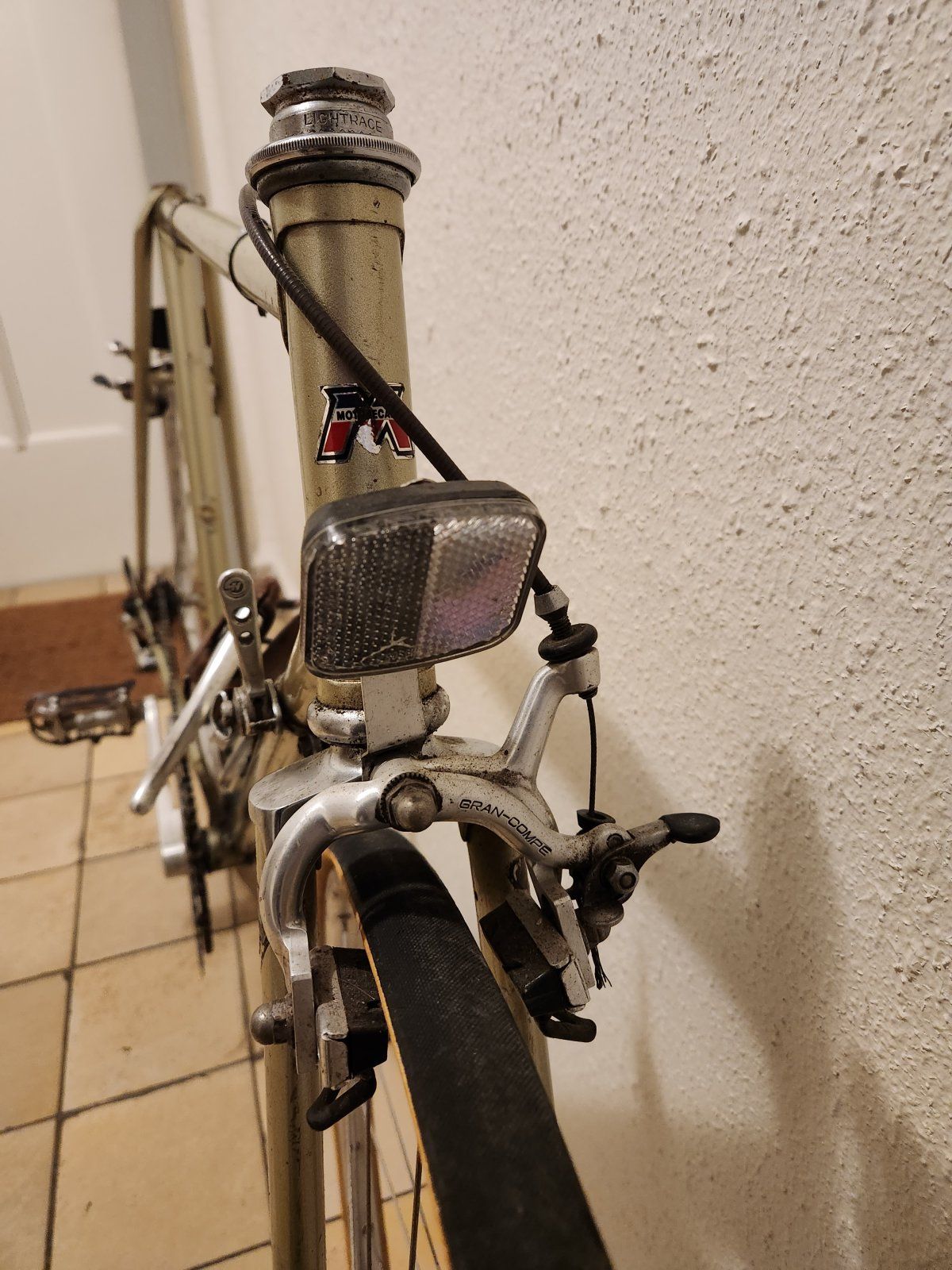

Und hiermit habe ich mir ein Motobecane angelacht😅
So wie es ist, so auch gekauft, Lenker und Vorbau fehlen, Teilemix bis zum geht nicht mehr, RH 56 und im allgemeinen guten Zustand, meiner Meinung nach.

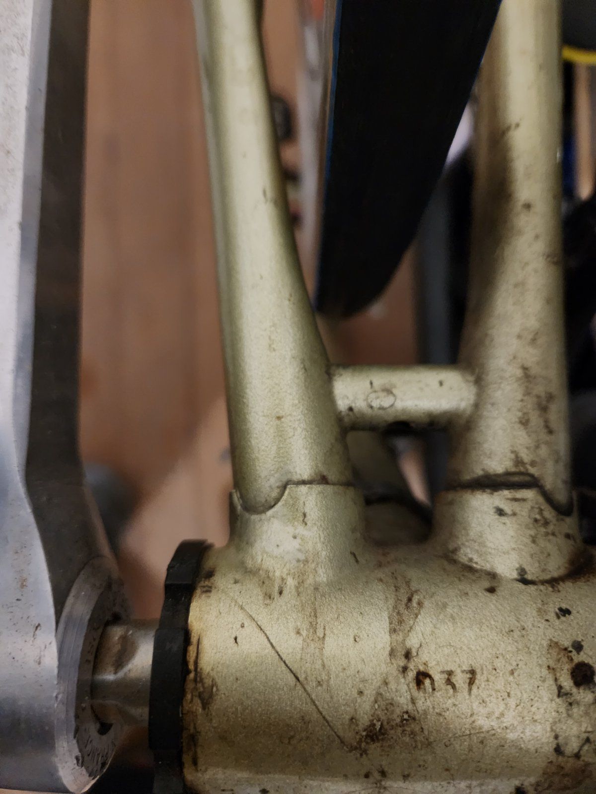

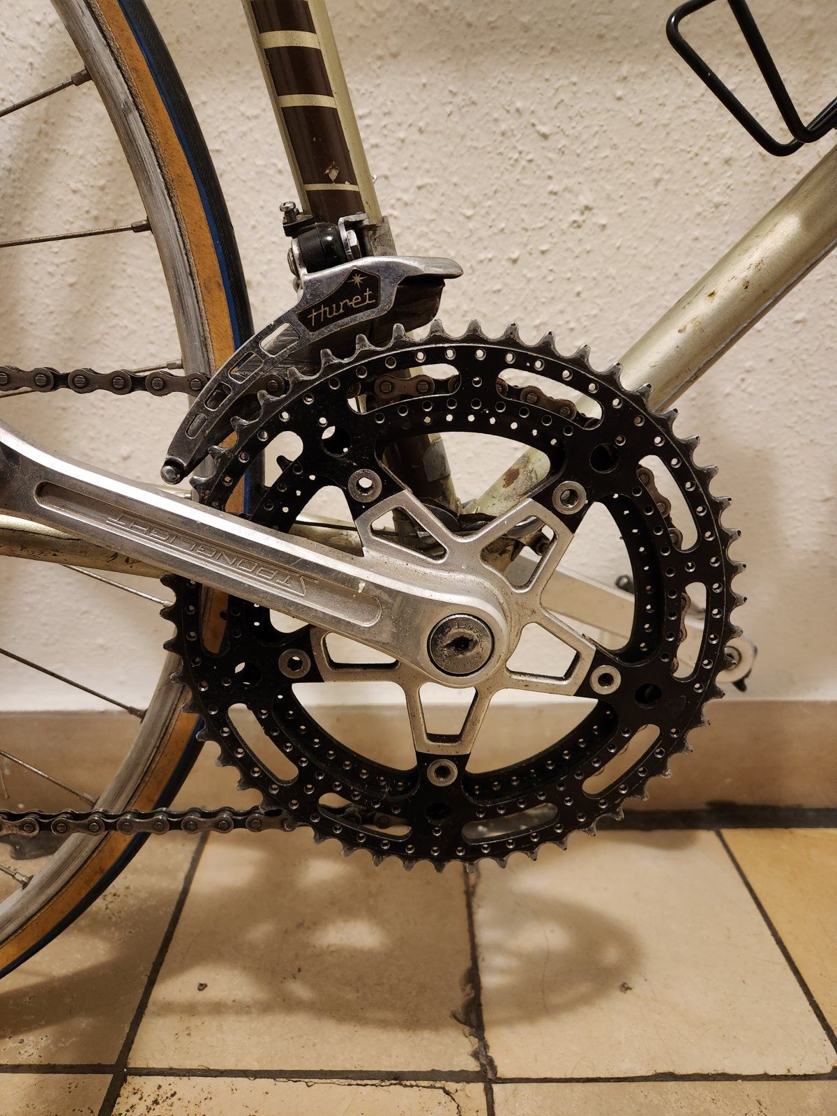

Was mich iritiert ist das Tretlager..
BSA? Und mal gewechselt ist es ja, scheint aus Metall zu sein.
Sind die Tretlager immer BSA bei diesen Modell oder eher nicht?
Was meint ihr, ist es ein C4 oder ein C5?
BJ vor 79?
Die einzigen Nummern die ich finden konnte habe ich auch fotografiert
Danke schonmal vorab für die Antworten!

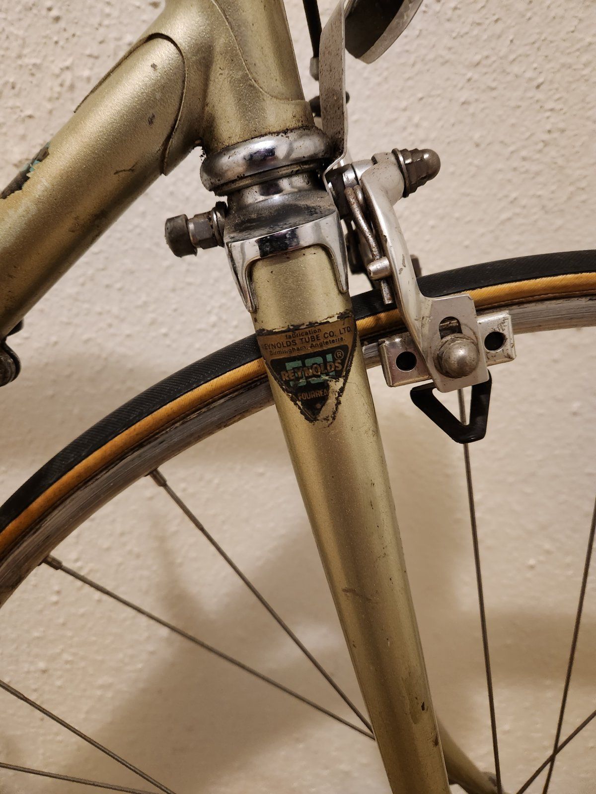

C5 und C4C hatten Columbus-Rohre, ein vollständiger Reynolds-Rohrsatz spricht für C4, wenn es nicht etwas Individuelles sein sollte.
Eventuell waren an meinem mal Schutzbleche dran oder zumindest optional. Aber Ösen für Gepäckträger und Dynamo hat er nicht.
BJ vor 79?

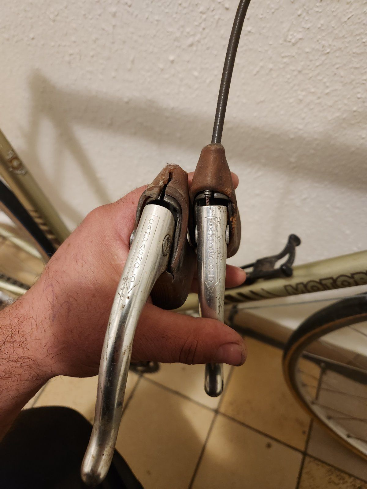

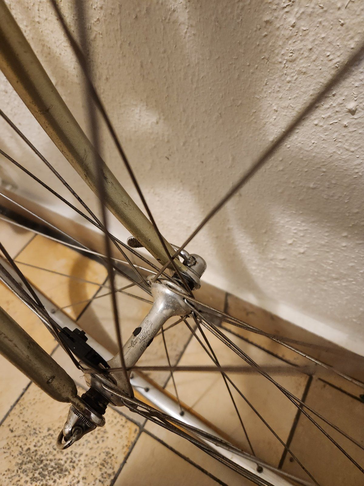

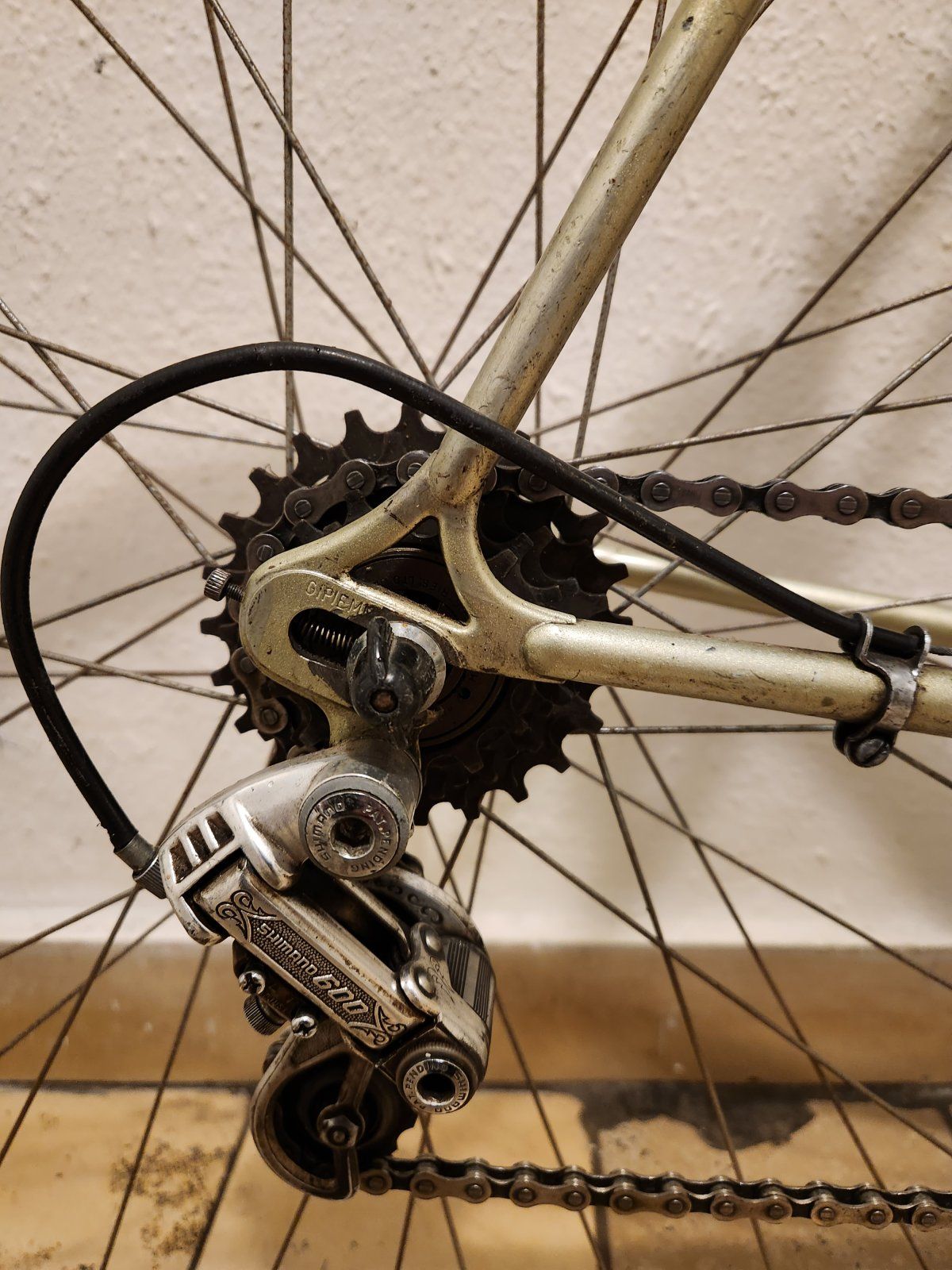

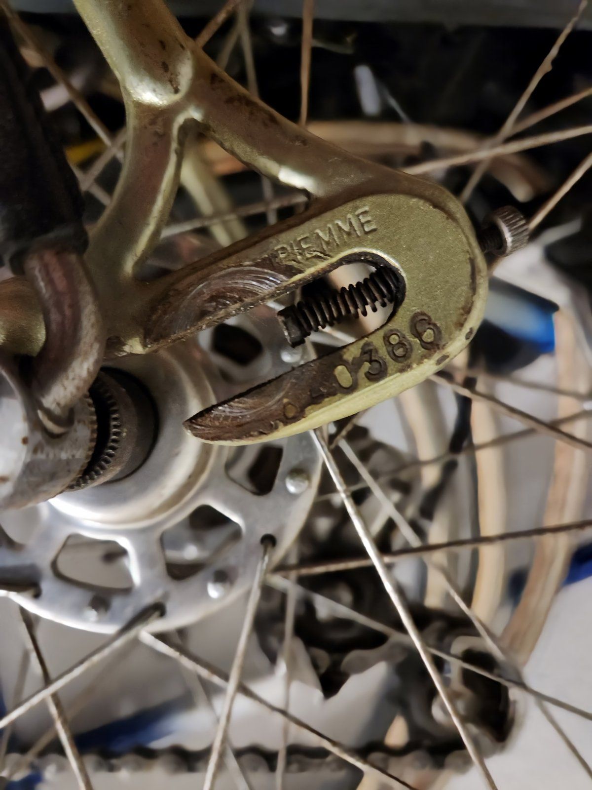

...das ist ein C4 aus 1976 oder 77. Nur in diesen beiden Jahren gab es den Motobecane-Schriftzug in "outline", d.h. mit nicht ausgefüllten Buchstaben. Dazu passen das Reynolds-Decal und die Gipiemme-Ausfallenden.
Nicht passen tut das Schaltwerk (Hier wäre Huret Success korrekt, die Schalthebel sind ja noch vorhanden), und die Teile von Campagnolo (Bremshebel und VR-Nabe).

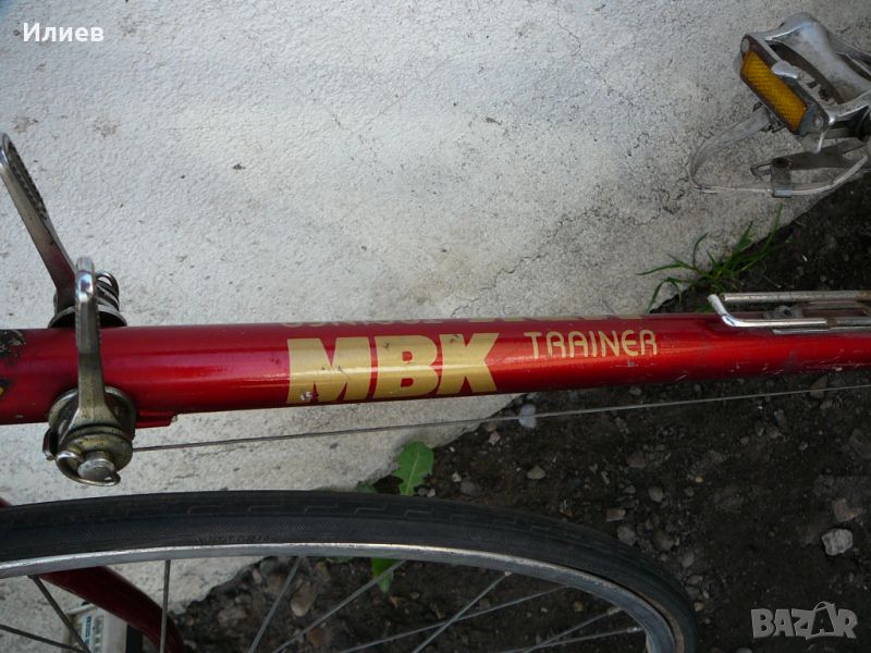

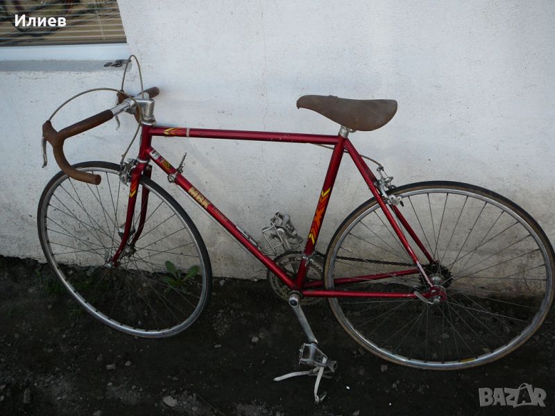

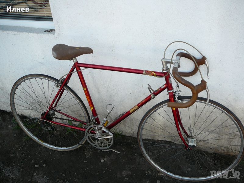

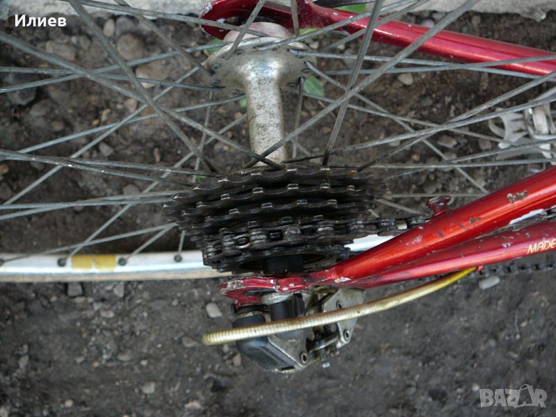

Hello guys, i starting new project Motobecane MBK trainer, but i want to know year of production and some original catalog pictures? So please help me to define the year of production and please send me catalog pictures for this model. Thank you in advance.

Ich werd das Rad gemischt aufbauen
Sprich mit Campa NW Schaltwerk und Umwerfer,
Kurbel bleibt( finde diese Total hübsch😍)
Weinmann Carrera Bremsen/Hebel
Maillard HF 700 Naben, Kranz 6Fach

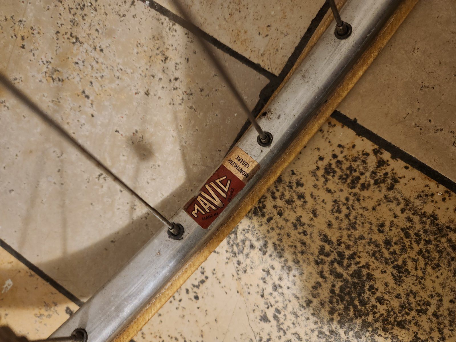

Und Mavic Clincher Felgen
Lenker und Vorbau habe ich meine ich noch vom Cinelli
Und Sattelstütze wird wohl eine SR, die einzige zurzeit in den Maß die ich grad habe.
Das Rad wurde benutzt und wenn es schon gemischt aufgebaut/gefahren wurde, dann mein Gedanke, das bleibt dann so.😁
Was sagt ihr dazu?
