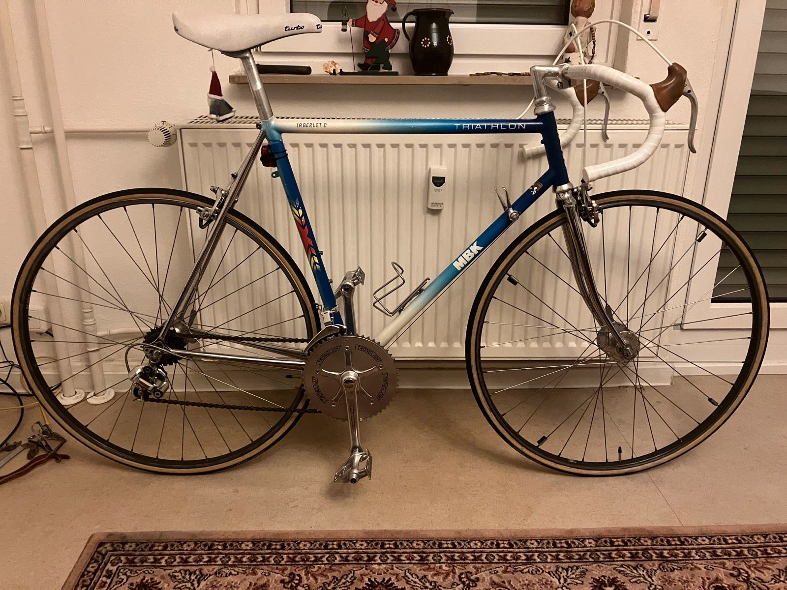

1995:
...ein, wie ich finde, recht ungewöhnliches MBK-Modell:
https://www.ebay-kleinanzeigen.de/s-anzeige/motobecane-rennrad-triathlon-55-rh/2276388105-217-4328
Mir ist das Modell "Triathlon" durchaus bekannt, aber nicht mit diesen Ausstattungsdetails:
  • Bremsen Weinmann Carrera 400
  • Naben Maillard "Triathlon" (?)
Den Decals nach zu urteilen muss das Velo aus der Zeit um 1984-86 stammen. Die Naben sind mir gänzlich unbekannt und die Bremsen für die Zeit vielleicht ein wenig zu alt...
Wohlmöglich ein Teamrad ?
Der Startnummernhalter und der Name am Oberrohr wären zumindest 2 Indizien.
Auf jeden Fall spannend und der Preis scheint mir auch sehr fair!

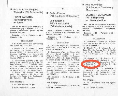

...diese Details waren mir auch aufgefallen, nur habe ich kein Suchergebnis über den Namen "Taberlet", in Zusammenhang mit dem Begriff "Triathlon" und anderen, velobezogenen Inhalten erzielen können. 🤷‍♂️

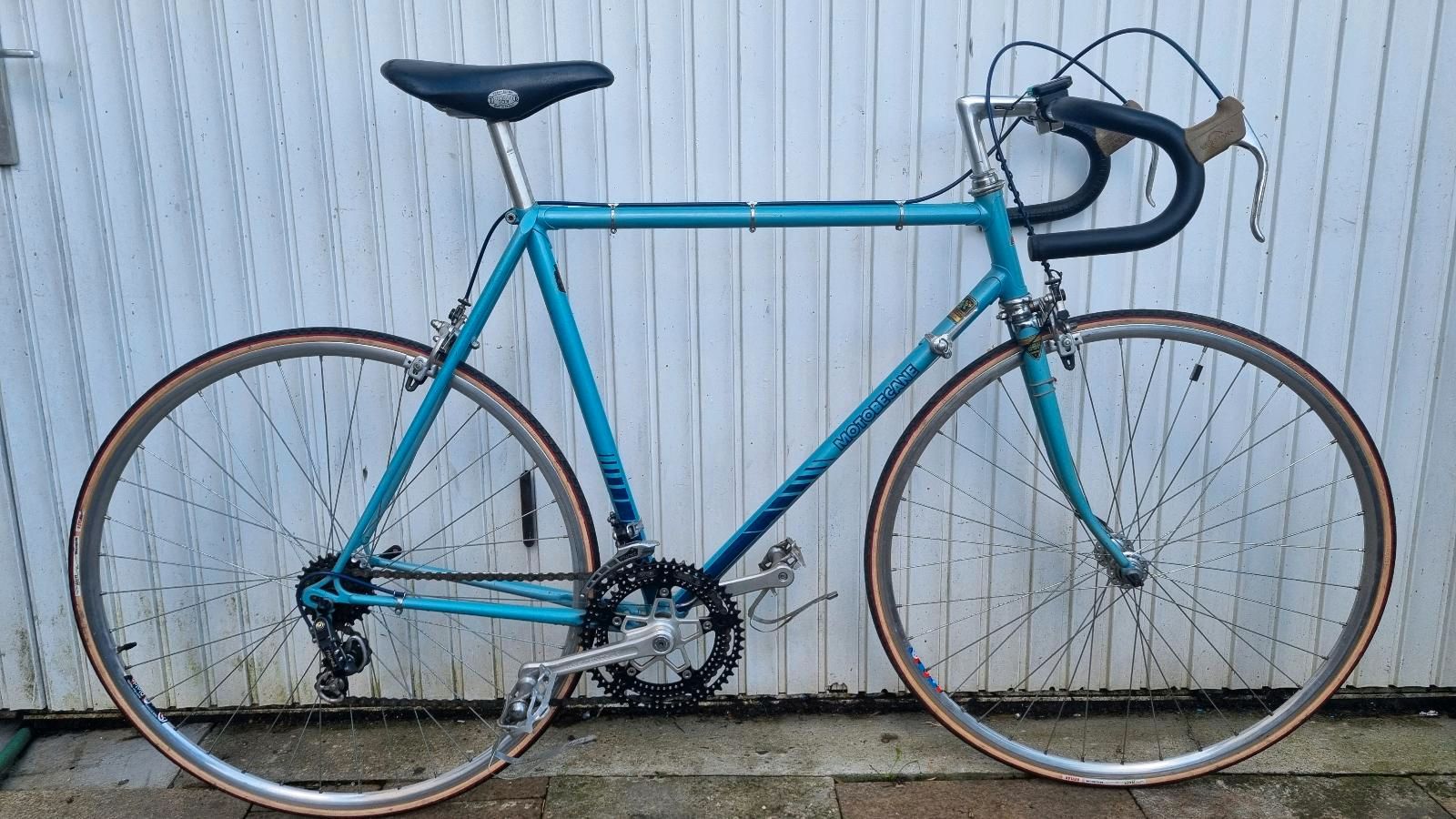

Hab ihn!
Ich liebe es.... 😂😂🙈

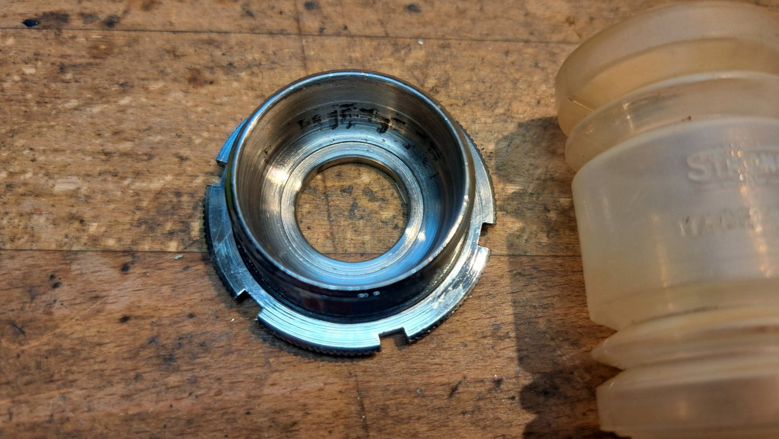

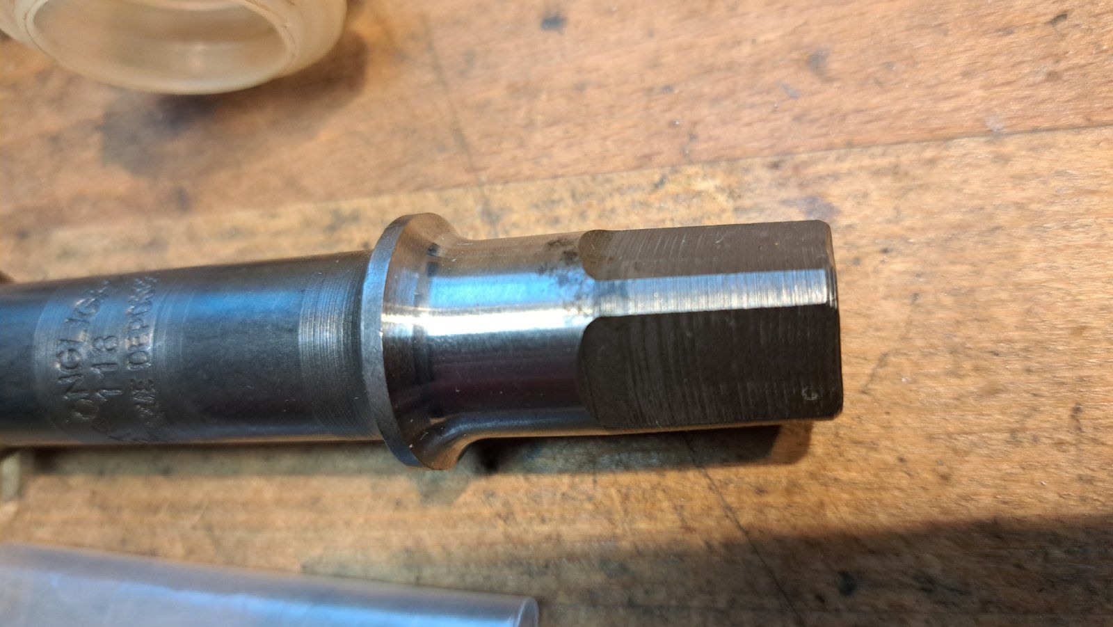

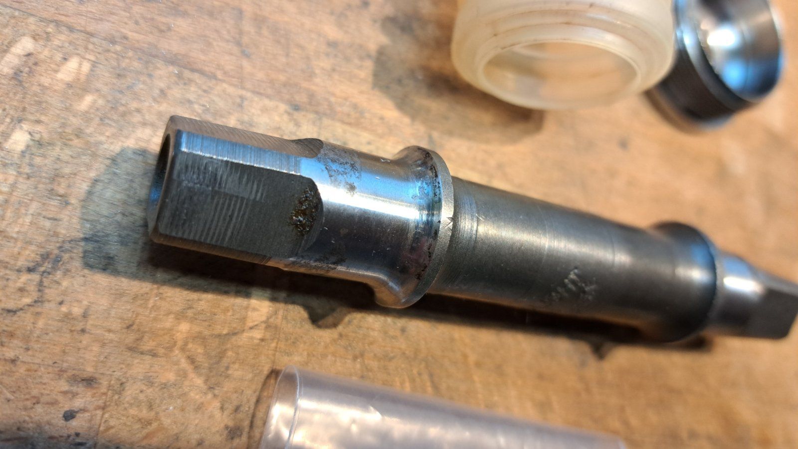

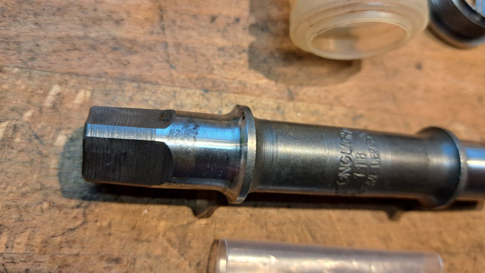

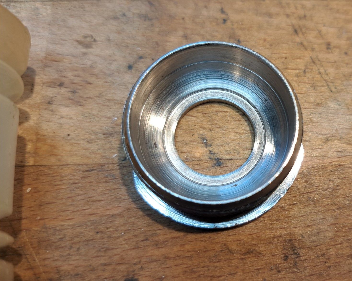

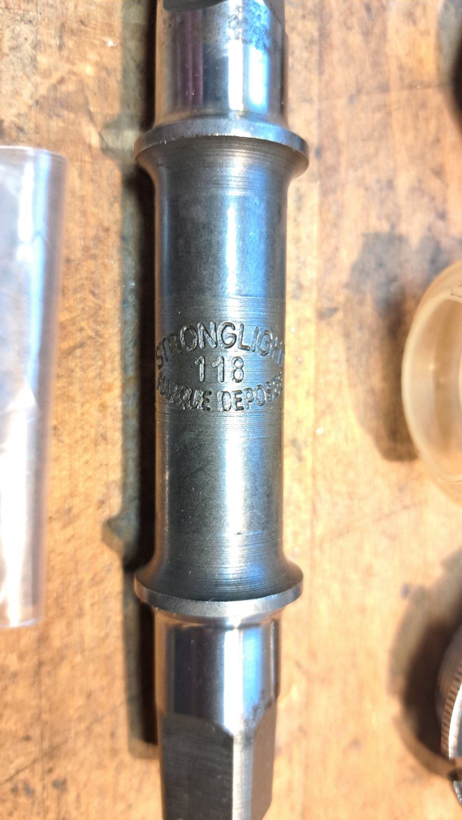

Ich habe mir dieses Motobecane C4 gekauft, weil ich Antriebsteile davon für andere Projekte brauche und hatte jetzt mal Zeit den Rahmen aus dem Schuppen zu holen, Lager auszubauen und zu putzen.
Auf dem Innenlager steht ja deutlich 35*1 wie bei Franzosen üblich.
Kein Problem bei der linken Lagerschale, die saß so lose, der Konterring ging ganz leicht ab und die Schale raus. Also Kugeln rausgepopelt (leider 4 Stück in der linken Schale verrostet, so auch die Welle und die Schale) und mein Hoszan Werkzeug in die rechte Schale gebaut. Fränzösisches Gewinde ist ja Rechtsgewinde, kann man ja nichts falsch machen. Die Schale bewegte sich ein kleines Stück und danach hätte ich den Schraubstock aus der Werkbank reissen oder den Rahmen verbiegen können, aber die Schale ging nicht los. Also von hinten Caramba rein, Heißluftfön, die ganze Geschichte => nix, 2 mal wiederholt, immer noch nix. Dann fiel mir ein, dass die Schale sich ja etwas bewegt hatte und ich dachte mir dreh doch mal anders rum ...... und sieh da in Null komma nix war die Schale raus.
Die Frage war also nun, sind das falsch gekennzeichnete BSA Schalen ?
Daraufhin habe ich einfach einen Satz BSA Schalen probiert. Die gingen ein paar Umdrehungen rein und dann wurde es immer schwerer. In Metrisch ausgedrückt ist BSA ja M34,8*1.058. Klar, dass das für ein paar Umdrehungen geht ....
Danach habe ich mal mein heiliges Schweizer Lager rausgeholt und siehe da, es ist Schweizer Gewindenorm:
M35*1 links Rechtsgewinde und rechts Linksgewinde.
Gut, dass die seltene rechte Schale nicht die Rostspuren hat, sondern in gutem Zustand ist. Wobei die Oberflächenqualität der Laufbahn eigentlich eine Frechheit ist:
Also sind die Lagerschalen gar nicht falsch geprägt, es fehlt nur das "G" auf der rechten.
Oliver
Oliver

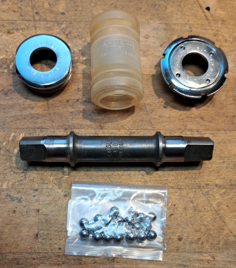

...dazu ergänzend ein Ausschnitt aus dem 1980er Katalog von Stronglight:
35x100 Francaises
Droite Droite ou Droite Gauche
Droite Gauche = Rechts/Links = Schweizer Gewinde!
Warum nun entschloss sich Motobecane bei einigen Modellen, Innenlager nach schweizer Norm zu verbauen?
Dazu heißt es auf Wikipedalia:
"Innenlager mit französischem Gewinde haben wie auch italienische auf beiden Seiten ein Rechtsgewinde. Das bedeutet, dass die feststehende Lagerschale dazu tendiert, sich dank Präzession zu lösen. Die beste Gegenmaßnahme ist es, diese wirklich sehr fest anzuschrauben. In manchen Fällen kann der Ruf nach Schraubenkleber laut werden."
Also wollte man die Präzession vermeiden und wählte diesen Typ von Innenlagerschalen.

Finde ich sehr interessant, dass an einem Motobecane C4 ein Schweizer Tretlagergewinde verwendet wurde.
Hätte ich ebenfalls nie vermutet, @ols69.

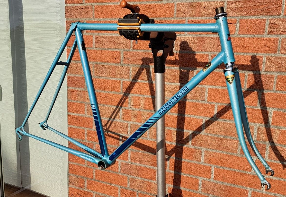

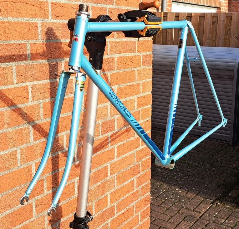

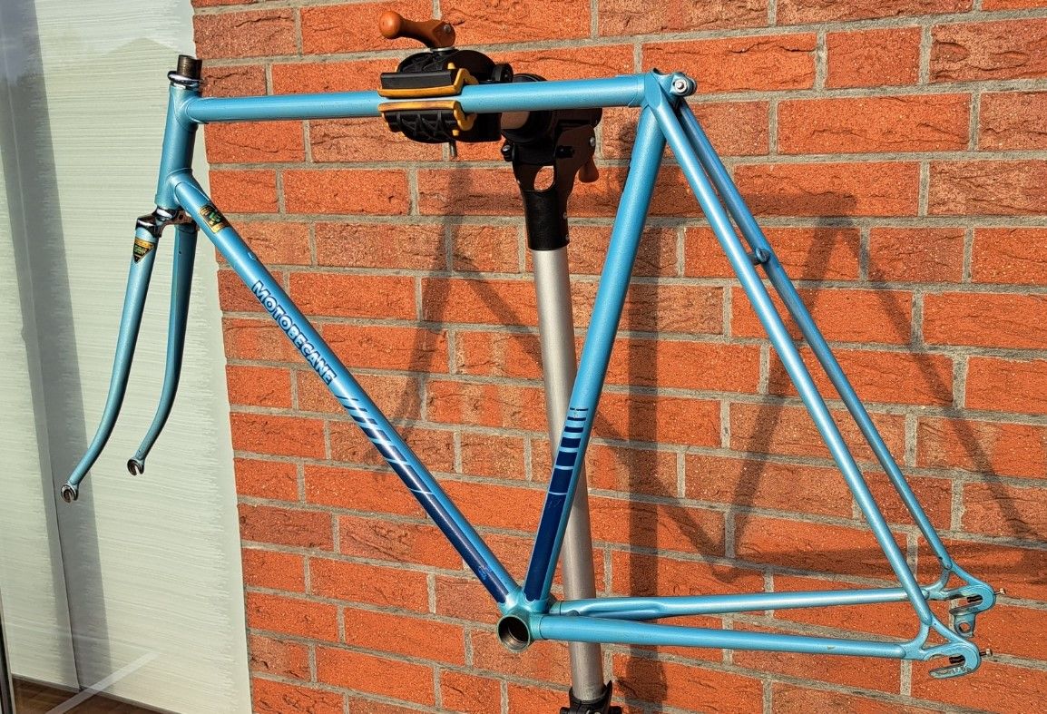

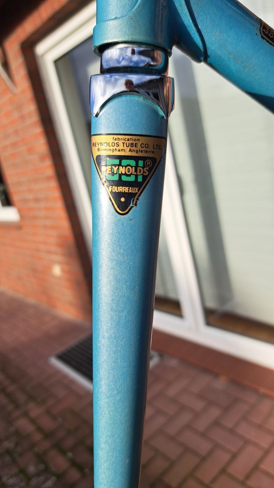

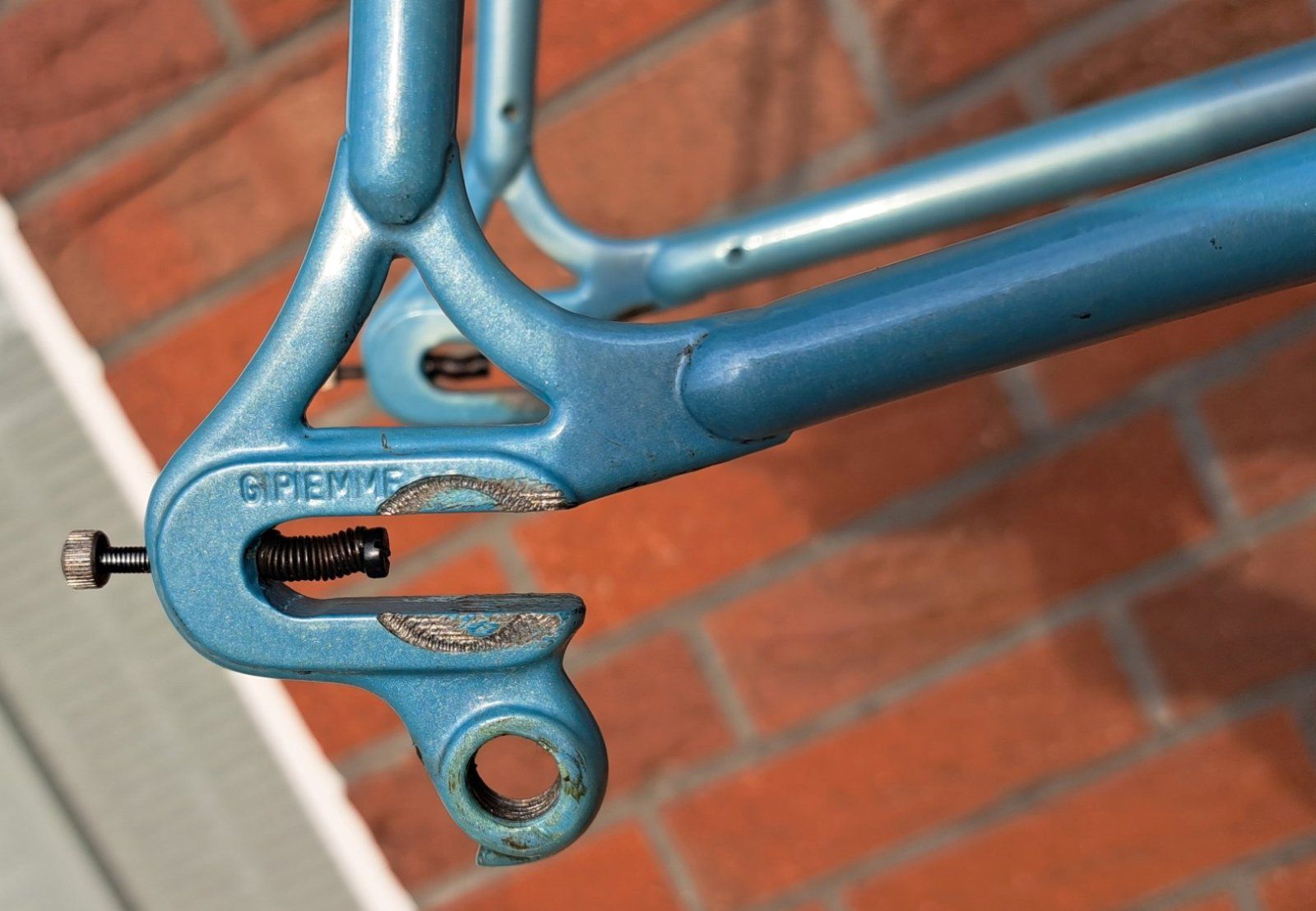

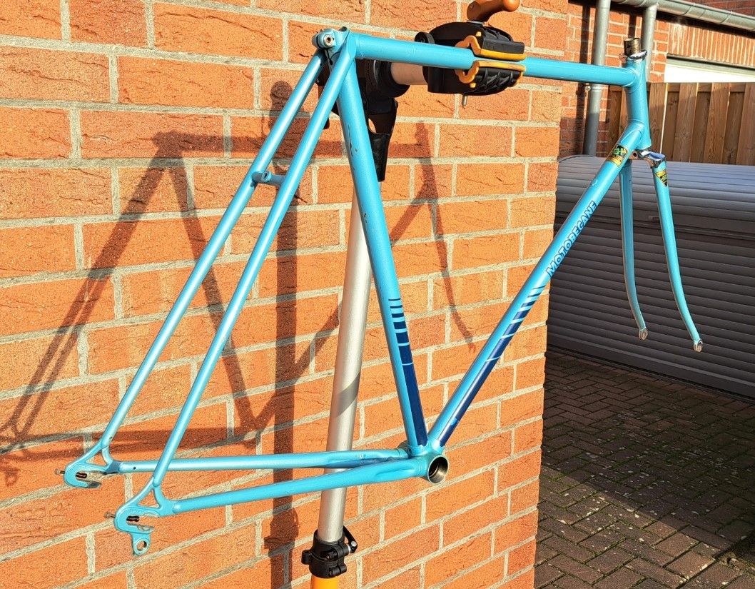

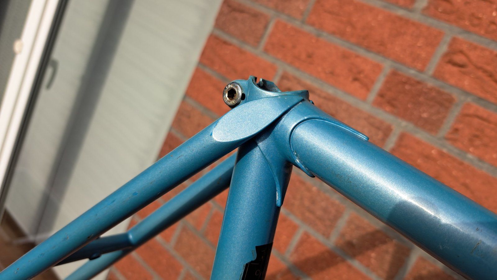

Ich denke fast, daß ich ebay Kleinanzeigen mit einem Rahmen mit Schweizer Tretlagergewinde überfordere, deswegen biete ich ihn erstmal hier den Leuten an, die sich für Motobecane wirklich interessieren:
Motobecane C4 Rahmen Bj. 77, komplett Reynolds 531
RH 57 c-t, OR 57 c-c,
Steuerrohrlänge 13,5 mm, Gewindeüberstand der Gabel 36 mm,
Einbaubreiten 122mm hinten, 100mm vorne, Sattelstütze 26,6 mm,
Steuersatzgewinde FRA (den originalen Stahlsteuersatz kann ich für 15 € dazugeben/einbauen),
Tretlager Schweizer Gewinde (das originale Stronglight Innenlager mit 118mm Achse und neuen Kugeln kann ich dazugeben/einbauen)
Gewicht wie abgebildet 2870 Gramm

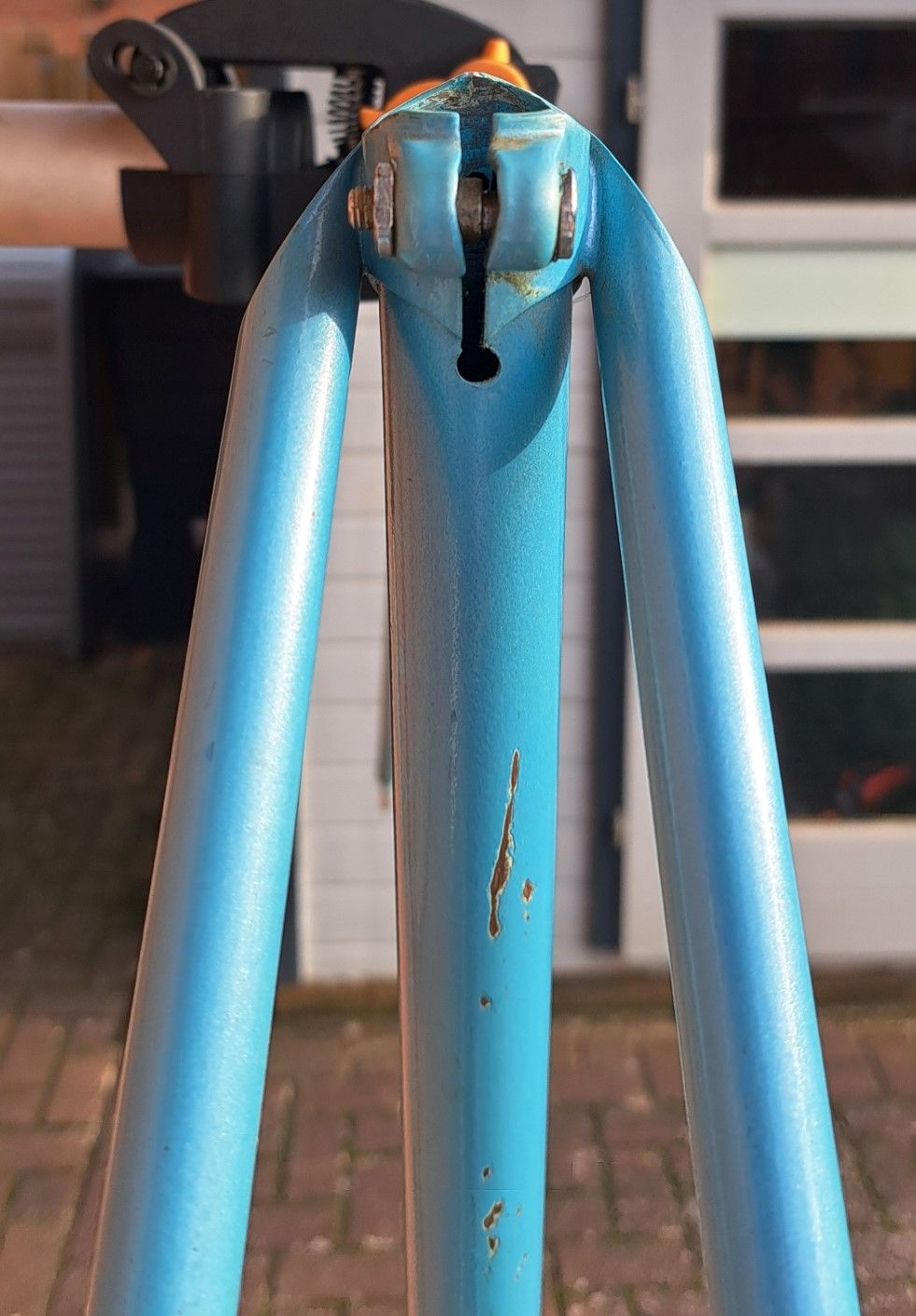

Schöner Zustand, bis auf die Lackmacken auf der Rückseite des Sattelrohres.
An der linken Gabelscheide ist auf der Rückseite eine vielleicht 5mm im Durchmesser Beule, ich hatte Schwerigkeiten sie überhaupt zu fotografieren.
120 € plus Versand
Oliver

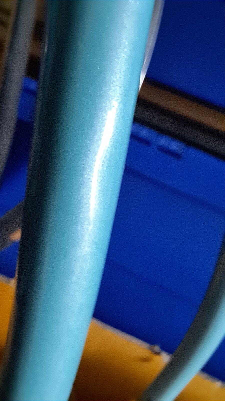

Kleiner Ausflug in die "Lackkunde":
Wegen eines laufenden Projektes habe ich versucht herauszufinden, welcher aktuelle Lack dem "Lindgrün-Metallic" meines 1979er C5 wohl nahe kommt. Bei meiner Recherche habe ich diese Seite gefunden:
https://www.velovintageagogo.com/t15982-equivalences-couleurs-motobecane-c4-c4c-c5Hier benennt einer der User die beiden Farbtöne
Alfa Romeo Verde Gemma 682A und
Renault Vert Citron D99
als Äquivalente zum bei den C4/C5-Modellen genutzten Grünton, damit also auch von meinem C5 (er hatte den AR-Farbton nicht ganz korrekt benannt).
Ich habe mir flugs von beiden Farbtönen ein Döschen bestellt und kleine Farbkarten angelegt. Danach fiel meine Entscheidung für den Alfa-Romeo-Farbton, der von Renault war mir einen Tick zu "duff".
Im o.g. Thread wird für das "Flieder-Metallic" im Übrigen der Farbton "rose peugeot 208 kck" benannt.
