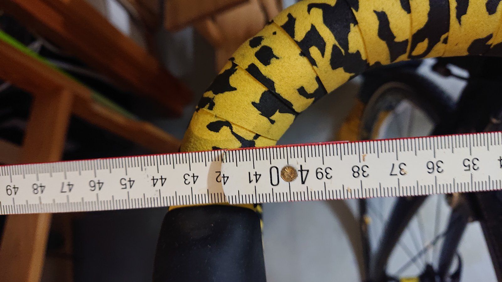

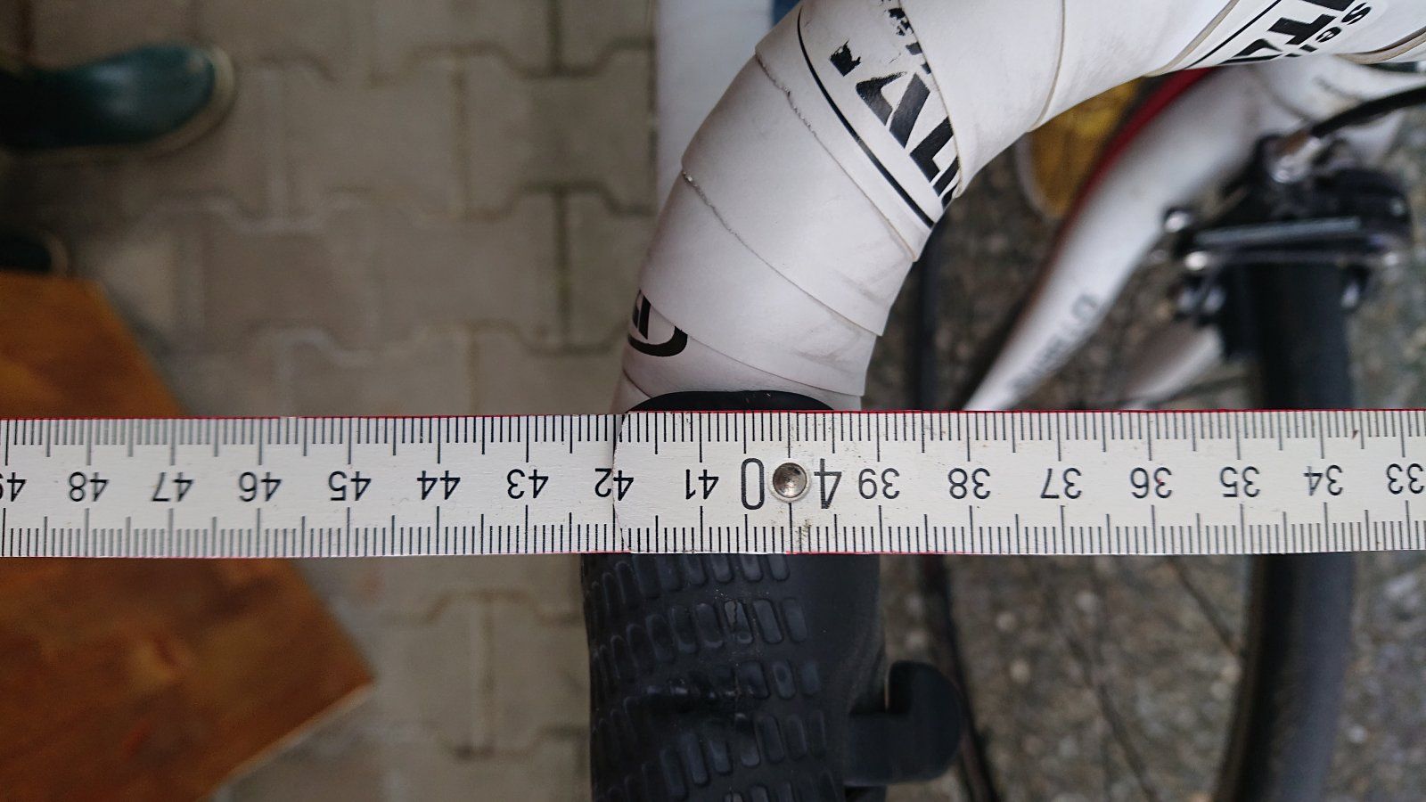

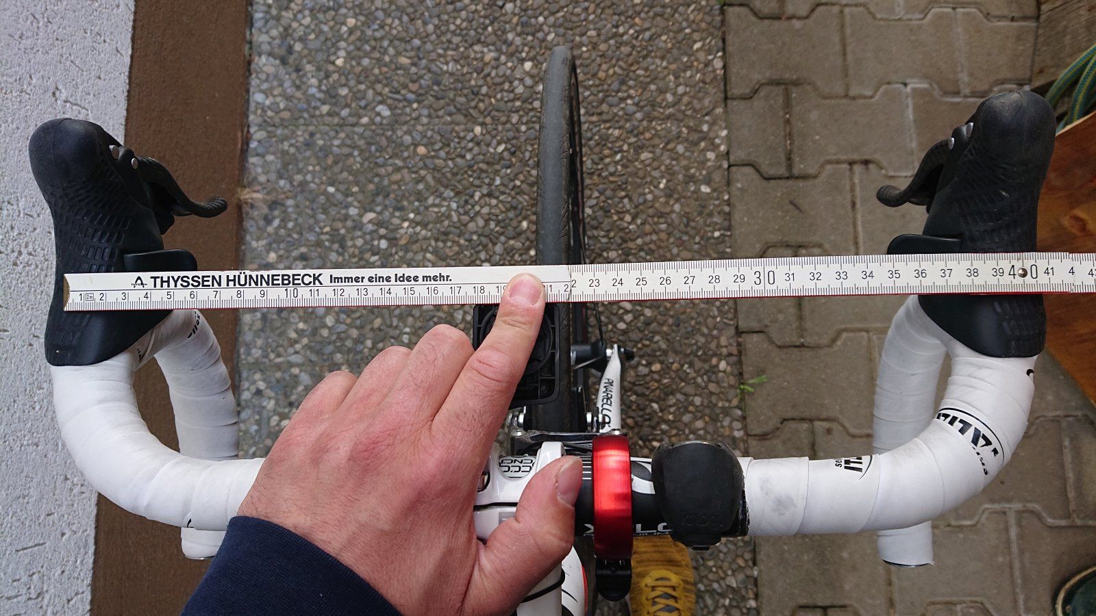

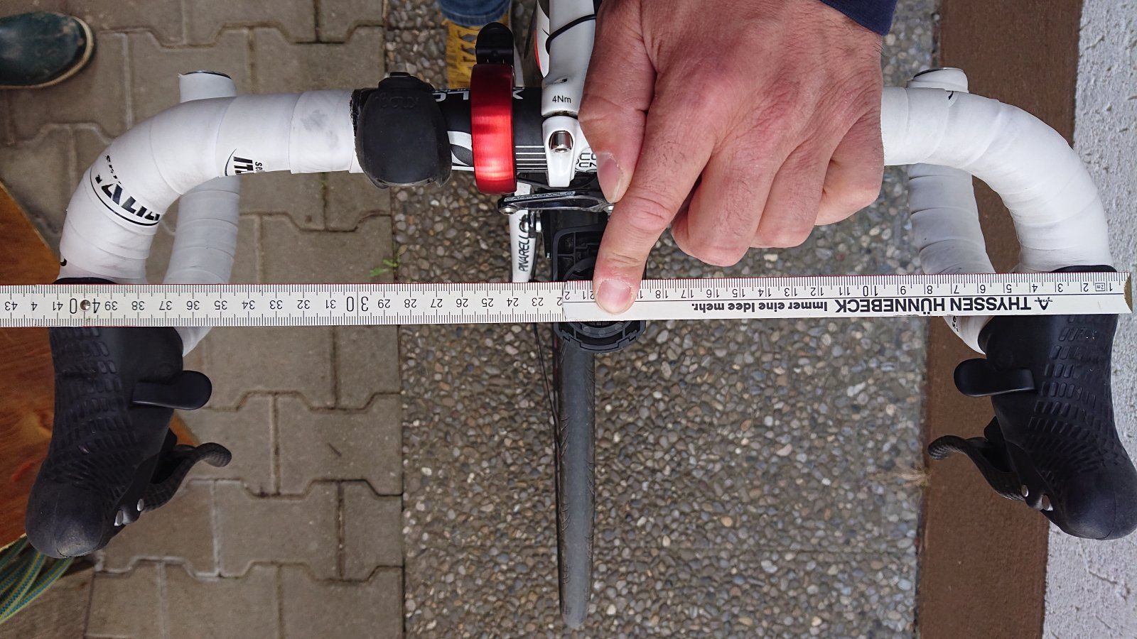

Hallo.
Also ich hatte gesagt der mit dem weißen band ist 40 und der gelbe 42 breit. Gemessen mitte mitte.
Passt oder?
Danke für die hilfe!

Was ich weiß der gelb schwarze taugt mir besser wie der weiße...
