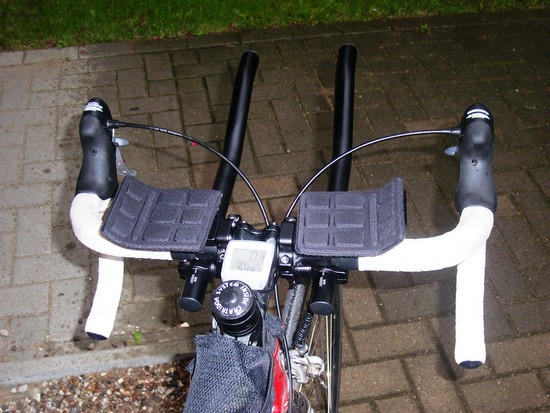

Volle Zustimmung. Habe jetzt zwei Aufsätze an zwei "normalen" RR-n von mir.
Am Kuota nur einen Aufsatz und am Cube einen Aerolenker mit Aufsatz und den entsprechenden Schalt- und Bremshebeln.
Hier meine erste Er-Fahrung.

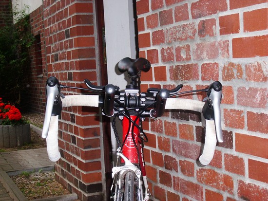

MoinMoin,
ich habe mal als Einsteigermodelle diese getestet, sogar von diesem Vertreiber, kann den empfehlen. Das Produkt sieht am RR dann so aus:
Ist erstmal ne preiswerte Alternative, wenn man mit den geraden Extensions dann zurecht kommt, kann man immer noch zu preislich hochwertigeren übergehen.
