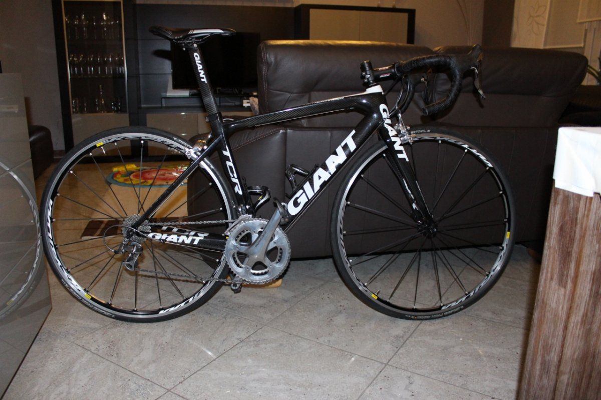

Na ja - ich habe hier zwar nicht das neueste Modell, aber die heutigen sehen ähnlich aus - ich glaube die Geo haben die seit Jahren nicht geändert. Im Bild ist übrigens Größe S.
Dass Sloping schlechter ist für die Steifigkeit kann möglich sein, aber bei heutigen Materialien für Räder ist die Steifigkeit längst kein Problem mehr, selbst bei kräftigen Fahrern. Vorteile sehe ich für Leute mit kurzen Beinen, welche dann trotzdem etwas Sattelstützenauszug haben und die Länge des Rahmens den sie brauchen.
Du musst Dich auf dem Rad wohlfühlen - ich empfehle immer mind. eine halbe Stunde Probefahrt, bei der man unterschiedliche Positionen fährt. Man muss auch in der Unterlenkerposition fahren, lenken, bremsen und schalten können. Wenn man dann keine Haltungsschmerzen hat, so hat mich nicht daneben gegriffen.
Ich muss mich selbst im Post 4 korrigieren - L ist 55.5 cn und XL 58.5 - habe es nachgeschlagen.
