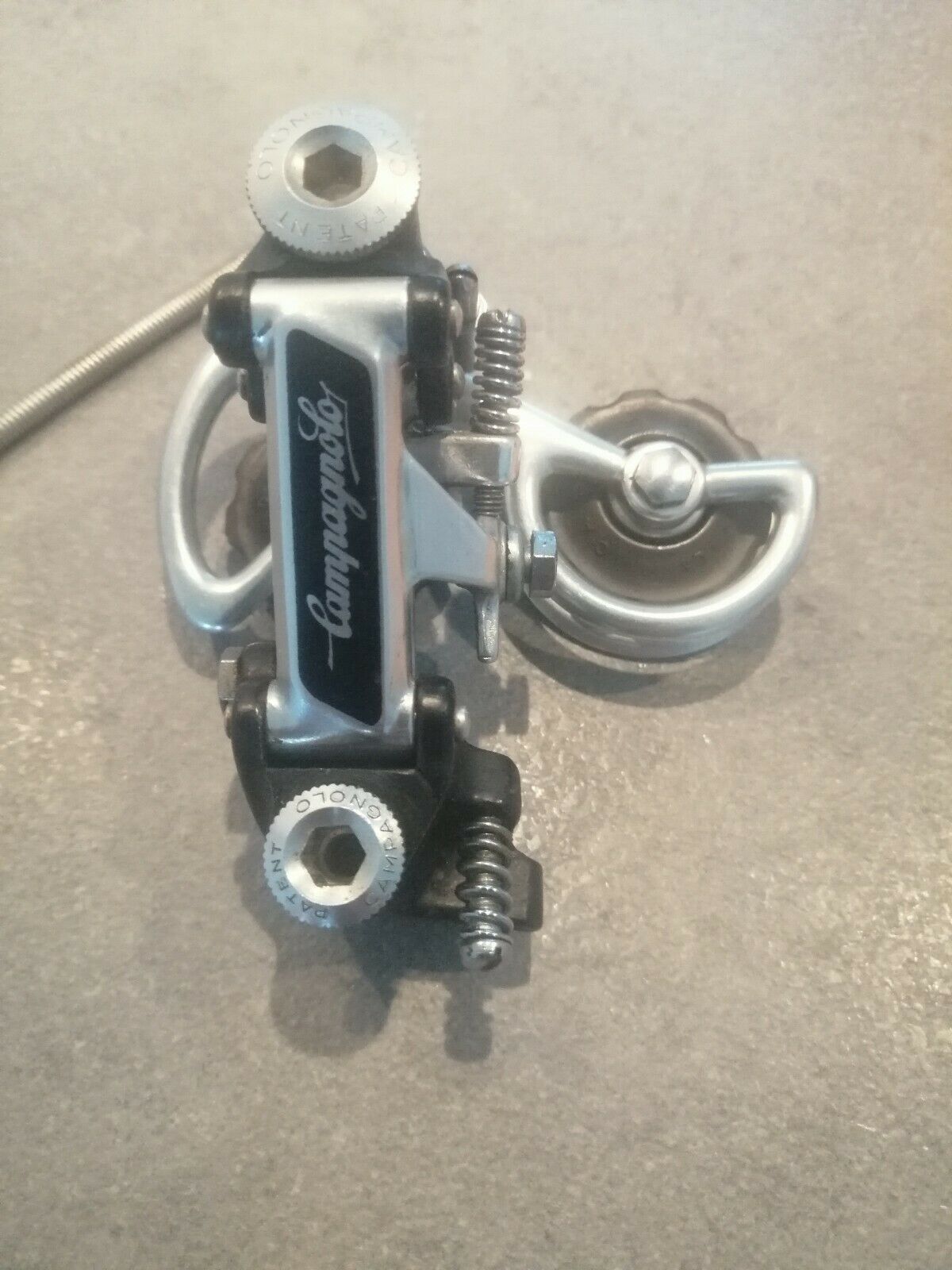

...weiter geht es mit den Überlegungen: Wie @Bonanzero schon anregte sollte es sortenrein werden, was auch mein Begehr ist. Nun stell' ich fest, dass es auch da Fragen gibt, denn ich habe SR-Schaltwerke Pat.78 in 1. Gen. und 2. Gen. gefunden 😵:

  • Wurden beide in 1978 tatsächlich parallel gefertigt?
  • Und was ist das für eine Stellschraube am 2.Gen.-Schaltwerk? Gebastelt? Hab' ich so noch nie gesehen!
  • Und zu welcher Zeit hatten die 2.Gen.- Schaltwerke hellgraue Schalträdchen?
Ich bitte um Aufklärung, denn die Campa-Kataloge haben gerade in der Zeit Ende der 70er eine große Lücke (Kataloge 17 & 18) und mir fehlt hier der rechte Durchblick.

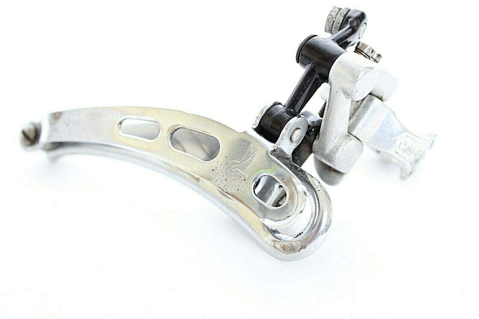

Derzeit neige ich zum 2.Gen.-Schaltwerk (4001) und dem passenden Umwerfer mit schwarzem Hebelarm und 3-Fenster- Ausschnitt (1052/SR). Aber irgendwie finde ich das 1.Gen.-Schaltwerk interessanter, aber das in Kombination mit den in Posting #164 genannten Merkmalen ab 1978...? 😵
Hiiiieeelfe....
Das ist wie beim Rahmen. Alt oder neu? Geht sowohl als auch. Im Sinne der stilistischen Sortenreinheit wÄurde ich eher das 2. Gen nehmen. Das passt besser zu den Charakteristiken der restl. Teile.
...sehe ich derzeit auch so.

...die Würfel sind gefallen, ich habe mich nun für ein Schaltwerk vom Typ SR 2.Gen. entschieden. Da ich damit in der Endzeit der 70er bleiben wollte, kamen nur Pat.78 oder 79 in Frage, am Besten mit Alu-Bolzen. Das ist es nun geworden:
Originalbild der Auktion
Pat.79 in schönem Zustand zu einem akzeptablen Preis, direkt aus Italien. Einen passenden Umwerfer vom Typ 1052/SR habe ich noch in der Verhandlung...

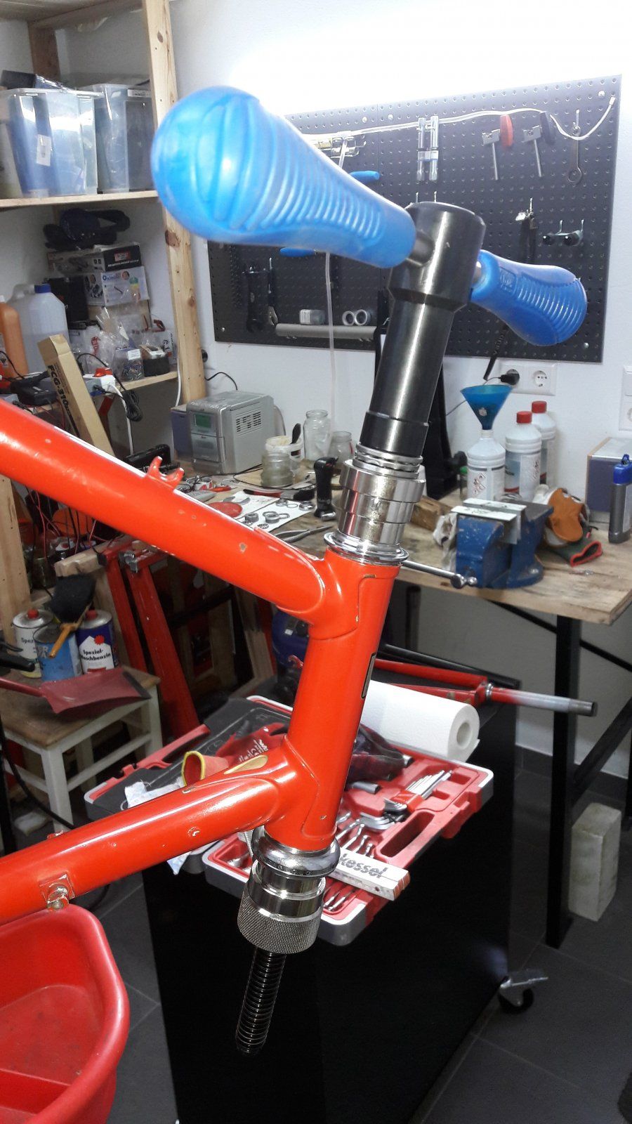

...weiter geht's mit der Einrichtung des Rahmens bzw. dem Einbau des Steuersatzes:
