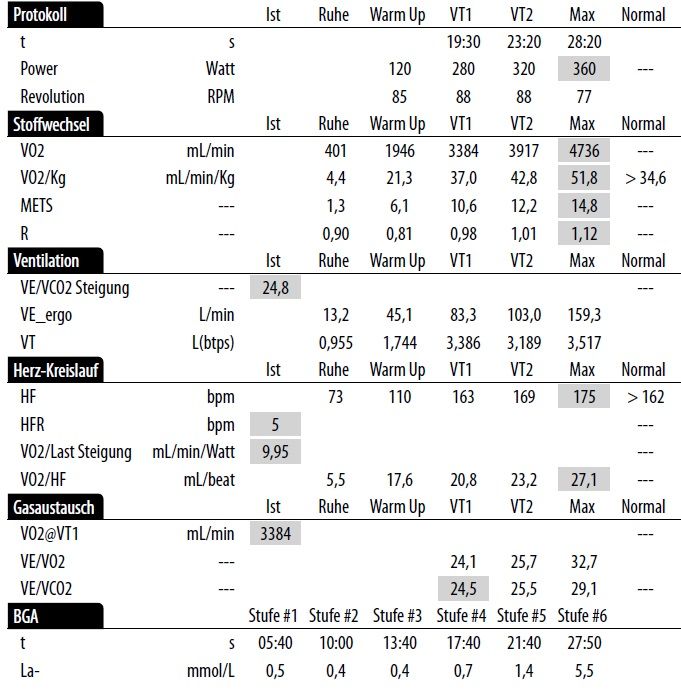

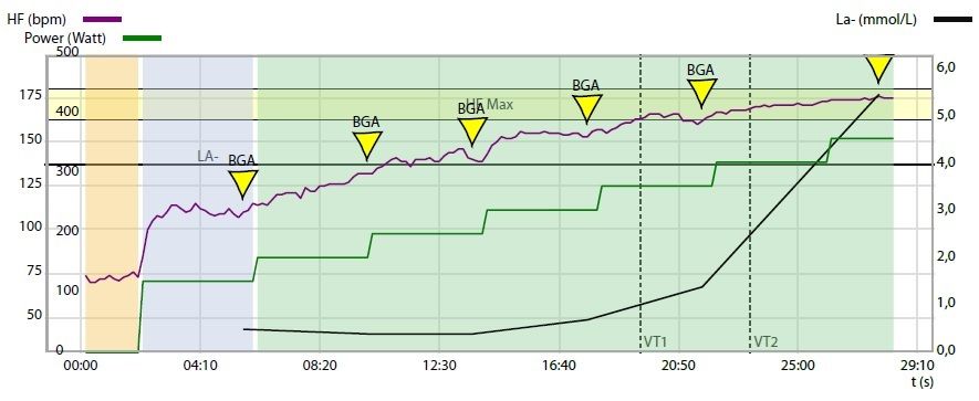

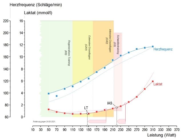

Hallo allerseits,
ich hoffe, mir kann jemand helfen...
Ich habe gestern eine Leistungsdiagnostik mittels Spiroergometrie gemacht.
Bei der Auswertung meinte der Diagnostiker, meine Leistung würde weit hinter meinen körperlichen Möglichkeiten liegen.
Der Grund sei, dass ich mit Krafttraining meine Beinmuskulatur zerstört hätte.
Womit er zumindest teilweise recht hat: Meine Beinmuskulatur nehme ich oft als limitierenden Faktor war, bei niedrigen Leistungsbereichen spüre ich meine Beine (nicht nur auf dem Rad, auch beim Stiegen steigen).
Zuerst aber zu mir:
40 Jahre alt
91 kg schwer bei 196cm
(Fast) neu am Rennrad, das 2. Jahr strukturiertes Training, davor Kraftsport.
Seit 8 Wochen mache ich diesen Grundlagenplan https://www.trainingpeaks.com/train...ase-training-with-lifting-10-hours-12week-djt --> 12 Stunden pro Woche, inklusive Krafttraining 2 mal pro Woche.
Weiters meinte der Diagnostiker, mein Laktat sollte noch viel weiter steigen (bis ich abbrechen muss), etwa auf 11-12 mmol sollte ich kommen. Auch meine max HF wäre zu niedrig.
Sein Vorschlag lautet, die nächsten 4 Wochen kein Krafttraining zu machen (am besten in dieser Saison gar nicht mehr) und keine Intervalle zu fahren, nur Grundlage bis 220 Watt. Außerdem nur noch 8 Stunden pro Woche anstatt bisher 12 Stunden, da meine Beine Erholung bräuchten.
Nach den 4 Wochen könnte ich mit Intervallen beginnen, allerdings in einem 2+1 Wochenrhytmus (statt wie bisher 3+1).
Die Sache mit der überbeanspruchten Beinmuskulatur klingt für mich schon schlüssig, vielleicht brauche ich hier einfach mehr Regeneration. Zu Hause habe ich dann aber meine älteren Leistungsdiagnostiken angeschaut (nur Laktatmessung, bei einem anderen Studio). Auch hier war das erreichte Laktat bei Abbruch des Tests in etwa gleich (gepunktete Linie: 24.8.2021, durchgehende Linie: 31.11.2022)
Ist der niedrige Laktatwert wirklich außergewöhnlich schlecht?
Ist die These "Beinmuskulatur übertrainiert bzw. müde" in euren Augen schlüssig?
Wie würdet ihr weitermachen?
Vielen Dank für euren Input!

Ein niedriger Laktatwert (und deiner ist schon auffallend niedrig) ist per se erst einmal nicht unbedingt immer problematisch. Niedrige Werte können sich z.B. durch jahrelanges sehr umfang-orientiertes und niedrig intensives Ausdauertraining ergeben. Damit induziert man Veränderungen in der Muskulatur, z.B. den Umbau von Muskelfasern, so dass nur noch wenig Laktat produziert wird. Es kann auch sein, dass Du allein aufgrund Deiner Genetik nicht soviel Laktat produzierst.
Was bei Dir allerdings nachdenklich macht ist, ist, dass Du eben noch keine jahrelange Historie im Ausdauersport hast und auch Krafttraining nicht zwangsläufig zu den angesprochenen Veränderungen in der Muskulatur führt, die zu wenig Laktatbildung beitragen (je nach Art des Krafttrainings könnte sogar eher das Gegenteil eintreten.) Dein Leistungsdiagnostiker glaubt offenbar, Deine Muskulatur sei durch das Kraft- und Radtraining so stark ermüdet, sodass Du Dein Leistungspotenzial gar nicht abrufen kannst. Finde diese Interpretation nicht unplausibel.
Das würde sich nach ein paar Wochen lockeren Trainings und einem anschließenden erneuten Test vermutlich zeigen. Sollten die Laktat-, Leistungs- und Hf-Werte dann immer noch recht niedrig sein, liegt es nicht an der Ermüdung aus dem Training, sondern an Deiner naturgegebenen Muskelfaserstruktur. Da könnte man darüber nachdenken, wie man das im Training auffängt (und ob DU das überhaupt willst oder es für Deine sportlichen Ziele notwendig ist). Zunächst finde ich die Idee, mal ein paar Wochen weniger zu trainieren und das Krafttraining vorübergehend komplett wegzulassen aber ganz vernünftig. Nur so wirst Du herausfinden, ob deine Genetik oder das Training zu dem Ergebnis beitragen.

Für gewöhnlich sagen solche Leistungsdiagnostiker, dass bei hohen Laktatwerten erst mal "Grundlagentraining" zu absolvieren sei. Dass ihnen nichts anderes als diese Empfehlung einfällt, trifft man leider oft an. Hier nun den gegenteiligen Befund (niedriges Lactat) ebenso zum Anlass zu nehmen, das "Grundlagen"-Mantra wieder auszusprechen, ist schon fast putzig - wenn´s nicht so ärmlich wäre.
Schau´ mal auf Deine VO2max, die mit über 50 ml/min/kg bei 91 kg Lebendfeuchtgewicht ein ganz hervorragender Wert ist. Bei diesen Daten würde die Trainingsumfänge garantiert nicht reduzieren und dann auch gleichzeitig noch Trainingsqualität abbauen - zumindest dann nicht, wenn ich eine Leistungssteigerung im Blick habe. Bei 8 h/Woche Radtraining und > 75% lockeres Fahren kann man nicht übertrainiert sein.

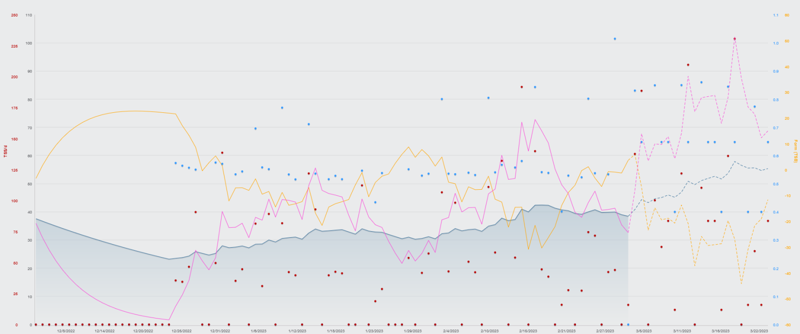

Ich habe mir das Trainingpeaksprogramm mal angeschaut. Das sind gar nicht 12h im Schnitt gewesen sondern nur in der 3. Woche. Man müsste da mal genauer in die verschiedenen Wochen schauen. Normalerweise müsstest Du bei je 3 Wochen Steigerung im 2. Durchlauf in der 8. Woche schon sehr strapaziert sein. Da macht man dann keine Leistungsdiagnostik.
Mich würde interessieren wie die FTP eingestellt ist und wie du die einezlenen Intervalleinheiten gemacht hast. Denn da sind drei EInheiten dann so beanspruchend, das man nicht zu viele Serien machen darf. Das gilt auch für das Krafttraining. Grundsätzlich ist dann auch eine 4h Ausdauereinheit sehr viel. Ich würde da besonders mal das Befinden während der Einheiten auswerten.
Auch in solchen Ruhewochen kann das Tapering auf eine Leistungsdiagnostik mal komplett schief gehen und du gehst ein einem Tag zu Leistungsdiagnostik wo nichts geht weil zu viel ausgeruht und Morgen ist es viel besser.
Wie sehen die drei Intervalleinheiten pro Wioche aus? für HIT wäre in der Tat dreimal viel zu viel in einer Baseperiode. Da macht man dann nicht dreimal Intervalltraining und kombiniert Krafttraining eher mit ansteigendem L2-Umfang. Zeig doch mal deinen PMC.
In den Wochen 5, 6, 7 bin ich auf 12-13 Stunden gekommen. Da waren meineGrundlageneinheiten am Wochenende vermutlich länger als im Plan vorgegeben.
Meine FTP ist bei 250W eingestellt.
Die Leistungsdiagnostik habe ich nach einer Regenerationswoche gemacht.
Intervalle hatte ich in den letzten Wochen immer nur einmal pro Woche. Entweder 3x25min Tempo oder 4x12min knapp unterhalb der Schwelle.
Was ich komisch finde: Auch bei der Leistungsdiagnostik vor 1,5 Jahren ging mein Laktat nit über 7mmol. Ich kann mir nur schwer vorstellen, das ich konstant meine Beinmuskulatur überbeanspruche.
Andererseits habe ich das Gefühl der müden/schweren Beine sehr oft.
  • Screenshot 2023-03-03 at 09-48-00 TrainingPeaks - Plan your training track your workouts and m...png
