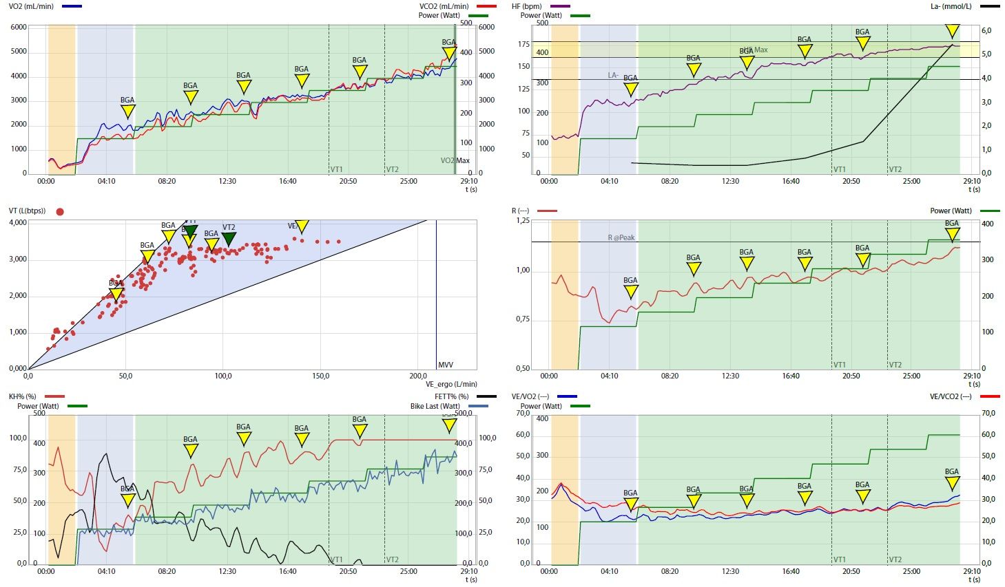

Die Spiro hätte mich jetzt im gesamten Verlauf interessiert, insbesondere vCO2/vO2 bzw. der dadurch gebildete Respiratorische Quotient (RQ) über den gesamten Testverlauf. Wenn Lactattest und Spiro inkompatible Befunde ergeben sollten, dann wüsste man, dass zumindest einer davon unzutreffend ist und könnte anhand der Realleistung relativ rasch entscheiden, welcher der beiden Paralleltests den Fehler aufweist.

Kannst du den RQ aus diesen Diagrammen ablesen? Mehr habe ich nicht bekommen.

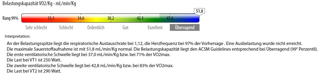

Die Spiro-Daten legen eine Schwellenleistung zwischen 280-320 W nahe, die iANS ist hingegen bei einem lächerlich geringen Lactatwert angesetzt worden und ergibt daher einen Widerspruch zur Spiro. Das hätte dem Diagnostiker in jedem Fall auffallen müssen. Die absolute Sauerstoffaufnahme mit bis zu 4,7 l/min ist sehr hoch; dafür kommt nur ein bissl wenig Leistung an den Kurbeln an, d.h. der Wirkungsgrad ist noch nicht da wo er sein sollte; da wird noch ein Weilchen ins Land gehen, bis sich das optimiert. Die VO2max von gut 51 ml/min/kg ist in Deinem Fall durchaus ein sehr guter Wert, da mit 91 kg Gewicht und off-season erzielt. Klar wären 60 ml/min/kg schöner, aber mit dem richtigen Training und Gewichtsoptimierung wird es da schon hingehen können. Was nicht so schön ist, ist die relativ rasch wieder einknickende Fettsäureverbrennung. Bei Leistungen um 240-280 W läuft sie bereits gegen 0 und auch vorher hat sie hanz schnell ihr Maximum verlassen, welches als prozentualer Wert zwar recht hoch zu liegen scheint (am Gipfel bis zu 75% Fette im Energiemix), aber da würde ich in Anbetracht des raschen Einknickens danach eher Mess-Schwankungen als ursächlich ansehen.

Das erste was ich jetzt machen würde wäre zu Hause am Trainer den Stufentest. Power, Zeit wie gegeben, Herzfrequenz als output, nachzufahren um zu sehen ob meine HF zu Hause der des tests entspricht. Also ob die Daten matchen. Tun sie es kannst Du mit den Daten zu Hause arbeiten, tun sie es nicht, nunja. Hast Du einen Ventilator als Kühlung zu Hause?
Die HF ist ja nach Standard 220-Lebensjahre für Männer, 225-LJ für Frauen, also für Dich 180 Soll, 175 ist, naja bisserl weniger aber Du bist ein Hüne, und ein grosser Schiffsdiesel dreht ja auch langsamer als ein kleiner 2L TurboDiesel.
Von der HF scheint mir eine Schwellenleistung um 300W unrealistisch
