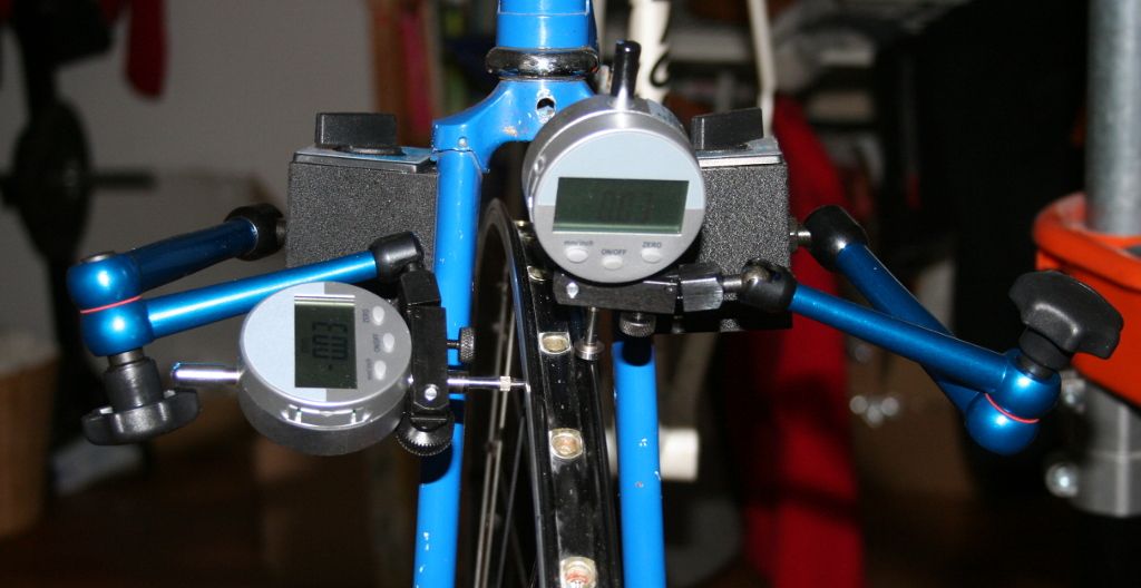

Was hast Du für einen Zentrierständer? Oder hast Du einen ZentrierBoy?
Gar keinen, oder Sagen wir mal ich hab mir schnell ne Vorrichtung gebaut. An die Gabel ne Stahlplatte geschraubt und dort zwei Magnetstative gefestiget. Einen für die Flanke, einen für denn Felgenboden

Das geht erstaunlich gut, Die Uhr ist ja bomenfest und der Seitenschlag ja nicht so groß das der radius das Messergebniss signifikant beeinflusst.

Ich hab mir für dein Messuhr nochmal einen andern Messtaster besorgt um direkt am Felgenhaken zu messen. dabei hab ich festgestellt das die Messstativ auch so an der Gabel fest sitzen, ohne extra Vorrichtung. Das ganze sieht dann so aus :
zusätzlich hab ich mir noch die Zentrierlehre von Minoura zugelegt. Das geht so soweit super. Die Hinterräder werden natürlich schwieriger werden
