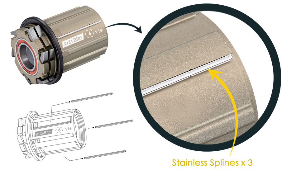

Hat der Freilaufkörper Antibite-Einlagen? Hast du da schon mal die Kassette runtergebaut?
Ja, hat er. Funktioniert gut.
Mir fallen bei allen meinen Bitex Naben beim Kassettenwechsel diese Einlagen immer ab, wenn ich nicht aufpasse.
Oh, ok. Das ist mir zum Glück noch nie passiert.
