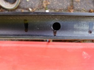

Das sieht dann so wie das Beispiel dieser Bontragerfelge aus.
Ich muß mal schauen, ob ich die Mavicsplitter noch habe.
Da war es zusätzlich zum Längsriß im Felgenbett nach 10Wochen Fahrzeit zu mehreren Absprengungen der Felgenflanke gekommen(Mavic XC717 Maxtal),Luftdruck und Reifenvolumen nach Herstellervorgaben...

Was @Thomthom da gepostet hat, gibt es durchaus öfter: Ich kenne das von Felgen die besonders leicht gebaut werden. Das sind "Spannungsrisse" durch Verwindung des Laufrades. Das Felgenbett ist der schwächste Bereich, will sagen auch der in der Wandstärke dünnste Bereich, zudem natürlich gebohrt. Korrosion dürfte das Übrige dazu beitragen.
Es fängt gerne unbemerkt mit einem kleinen Riss an und wenn man Pech hat kollabiert die Felge während der Fahrt.
Das bringt mich natürlich zum Nachdenken bei meiner Kinesenfelge. Ich dachte immer das ich beim Reifenaufziehen zu hart rangegangen bin.

...Was @Thomthom da gepostet hat, gibt es durchaus öfter: Ich kenne das von Felgen die besonders leicht gebaut werden. Das sind "Spannungsrisse" durch Verwindung des Laufrades. Das Felgenbett ist der schwächste Bereich, will sagen auch der in der Wandstärke dünnste Bereich, zudem natürlich gebohrt. Korrosion dürfte das Übrige dazu beitragen. ...
Richtig. Diese Rißbildung sehe ich hier öfter vor allen Dingen auch bei MTB-Felgen, wo es ja inzwischen "Mode" ist, möglichst breite Reifen auf zu schmalen Felgen zu fahren. Ich gehe davon aus, daß auch die Reifenbreite Einfluß auf solche Rißbildungen hat.
Eher nein. Und eigentlich ist diese Mode auch schon lange vorbei. Denk mal an die 90er als auf außen 19mm Felgen die dicken Reifen gefahren wurden. Inzwischen sind es überwiegen die gängigen 19C, also innen gemessenen, Felgen. Und deutlich breitere Felgen sind eigentlich gerade "in".
