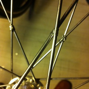

Also, so richtig funzt das auch mit verzinnten Draht nicht. Sieht aus wie vor 50Jahren. Sollte ich viekeicht statt Lötkolben, Lötflamme verwenden? Der Lötpunkt bleibt immer oben drauf, und wenn ich ihn verwischen will fällt er runter :mad:.
Ergebnis ist zwar gut, aber nicht schön.
Bis zur Wicklung klappt es, aber dann!

Man erkennt es auf dem Foto schlecht, aber ich glaub du musst enger wickeln!
Hab extra lockerer gewickelt um den Lötzinn eine Möglichkeit zu geben reinzukriechen. Geht aber auch nicht.
??Enger und dann Kapillarwirkung???
Das gibt es mit und ohne.
Das sieht man aber, ob der Draht massiv ist.
den link hab ich auf YT gefunden, vielleicht hilfts
Eng und straff. Kapillareffekt tritt sowieso ein (das geschieht auch noch im Mikrometerbereich). Was genau wird damit nochmal bezweckt - mehr Stabilität?
eng und straff wickeln (wie gesagt hab ich Silberdraht aus dem Elektronikbereich verwendet, der sich sehr gut verlöten lässt!)
verlötet wird eh nur die Wicklung! Die Speichen nehmen das Lot nicht an. Und da reicht ein dicker Lötkolben, zum Lot natürlich Flussmittel verwenden.
