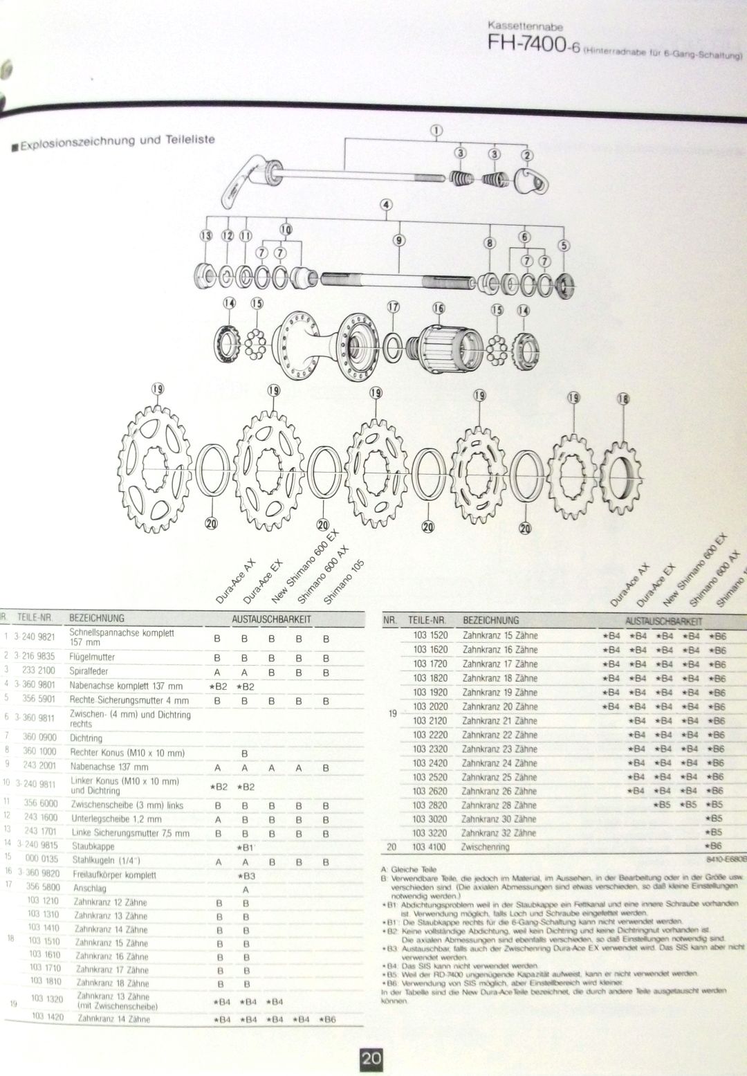

1. Ja, nein.
2. Ja, ja. (siehe Seite 19 Punkt 6.)
Besten Dank an b-r-m.
