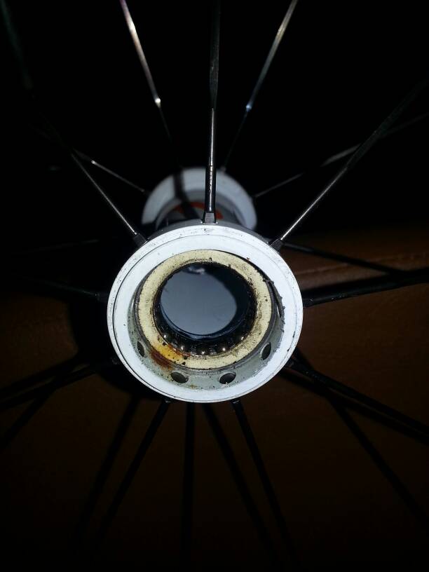

Sorry, wollte dir hier nix unterstellen, auf dem 2. Bild sieht es halt für mich nicht nach den Naben mit den Konuslagern aus, deswegen die Vermutung mit den Standartlagern, was auch zum Schadensbild passen würde.

... auf dem 2. Bild sieht es halt für mich nicht nach den Naben mit den Konuslagern aus,
Die linke Seite (die ohne Einstellschraube) sieht auf den ersten Blick wirklich nach Indulagern aus, auf den zweiten erkennt man die Pappdichtung :D Kommt wohl daher, daß dort wegen der normalerweise aufgesteckten Plastikkappe nie die Sonne scheint :D

Ich glaube man kann gut erkennen, warum das Lager so rau lief!
Da war eine Menge dreck drin, doch nur auf einer Seite!!
Habe alle Kugeln und den Ring gereinigt, Schmiermittel drauf gemacht und wieder eingesetzt!!
Das Lagerspiel habe ich wie folgt eingestellt:
Alle Teile lose angeschraubt, den schwarzen Ring mit Gewinde vorsichtig aufgedreht, das Spiel kontrolliert und den reibungsfreien Lauf getestet. Wenn es anfing zu "reiben" wieder gelöst, geschaut ob Spiel vorhanden ist und mich so langsam rangetastet, bis alles reibungsfrei lief und kein Spiel vorhanden war!
Alle Schrauben festgezogen, überprüft und für "sehr gut" empfunden!!
