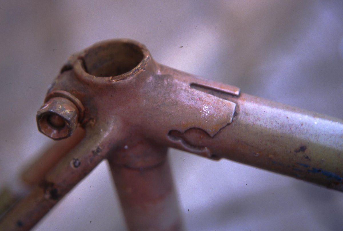

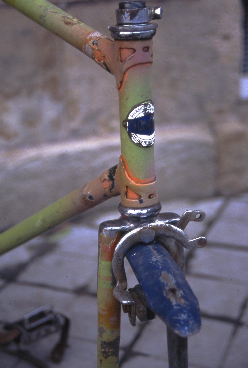

Das Thema heißt Lack und @Knobi hatte ich auch mal als Experten in der Richtung gespeichert - dabei geht meine Frage irgendwie in die gegenteilige Richtung... Ich würde gerne so eine Art ratstyle Rad machen. Einen Rahmen, dessen Lack nicht mehr zu retten ist, einen schönen oberflächlichen Rost anzüchten und das ganze dann wieder versiegeln.
Also es sollen nicht einfach nur Rostplacken werden, sondern schon Rost als Stilmittel.

Ein Fundstück von kasitier mal als Eindruck, wie man sich das vielleicht grob vorstellen könnte.
Ich habe auch schonmal ein bisschen gegoogelt und in der Autoszene scheint man das häufiger mal zu machen - also scheint es zu gehen. Geht das auch am Stahlrad - und wichtiger noch, wie mache ich es (sanft anschleifen, Essig, Salz?) und wie stoppe und versiegele ich das ganze dann am besten wieder?
Cor-Ten ist ein gezielt für rostige Oberflächen entwickelter Stahl. Im Neuzustand ist er normal blank und mit der Zeit entwickelt er eine gleichmäßige braune Schicht. Man kann das oft an Skulpturen sehen.
Der Witz dabei ist, dass die Rostschicht selber den Schutz vor weiterer Oxidation bildet, so wie beim Grünspan auf Kupfer.
Das ist aber eben ein spezieller Baustahl, weich und gut zu schweißen. Ein für Fahrräder geeigneter Stahl verhält sich anders, da kommt es eher vor, dass sich der Rost weiterfrisst.
Ein Beispiel war in den 90ern das Diamant-Modell "Stripper", das die Meisterschaft der Löter demonstrieren sollte und ebenfalls nach dem Rahmenbau nur eine Schicht Klarlack erhielt. Die meisten Modelle rosteten untder dem Lack. Die zweite Generation war dann schon wieder größtenteis farbig lackiert und ließ nur noch teilweise den Stahl sehen.
