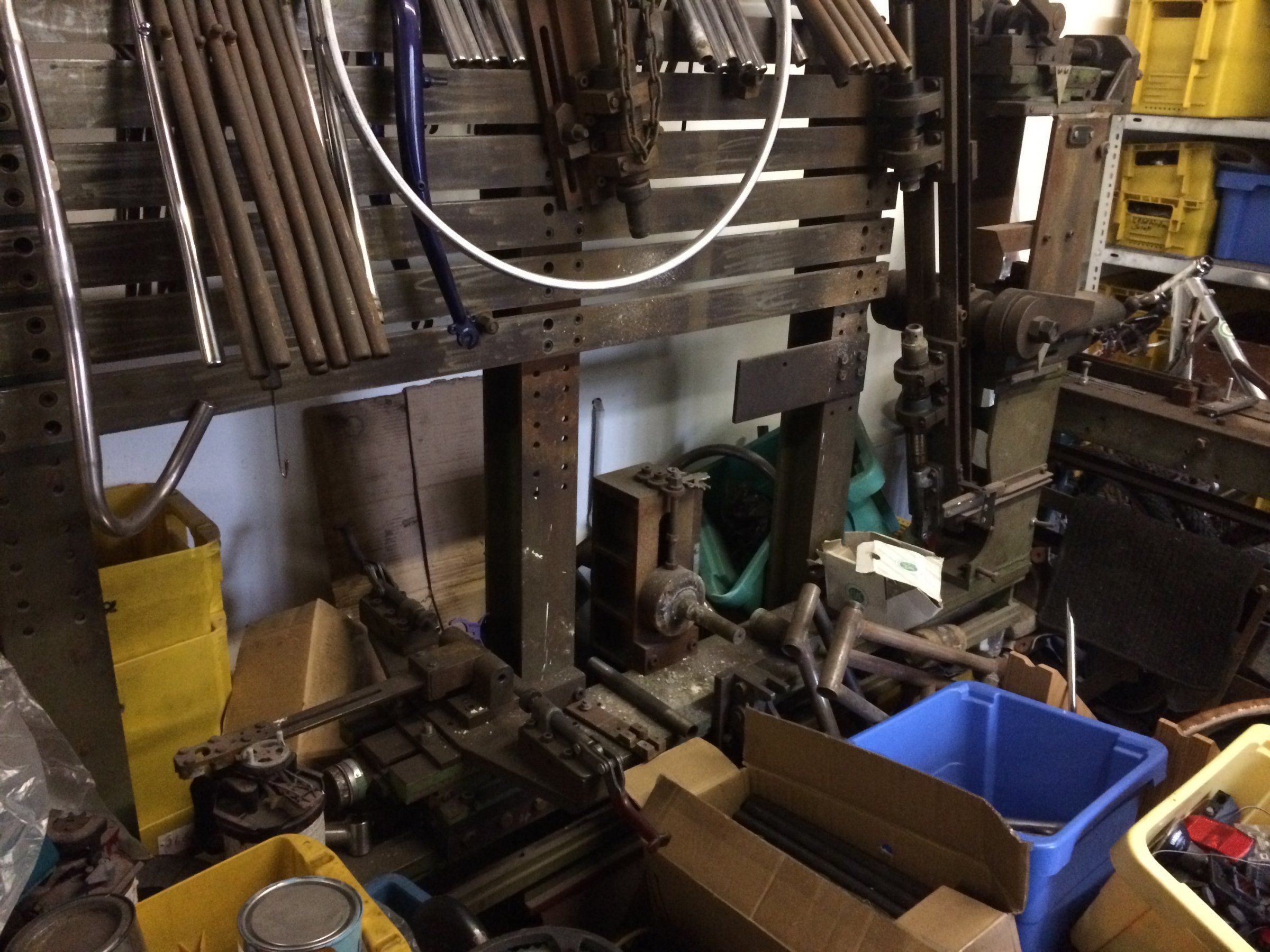

Das ist eine der "Rahmenbaubänke". Oben aufgegangen sieht man die vorgefertigten Streben..
Gut, das kann u.U. sinvoll sein die Streben vorab im Ausfaller zu verlöten. Ich dache weil es hieß " vorgefertigte Hinterbauten" und von Stegen löten die Rede war, daß komplette Hinterbauten mit Stegen vorgefertigt auf die Hochzeit mit den Hauptrohren warten würden...
Ja, mit den Stegen war die "Zuarbeit" gemeint. Ist ein wenig durcheinander gekommen?
