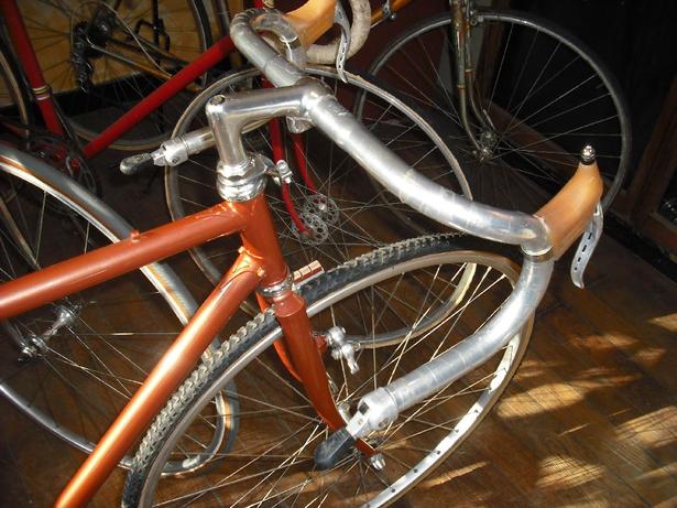

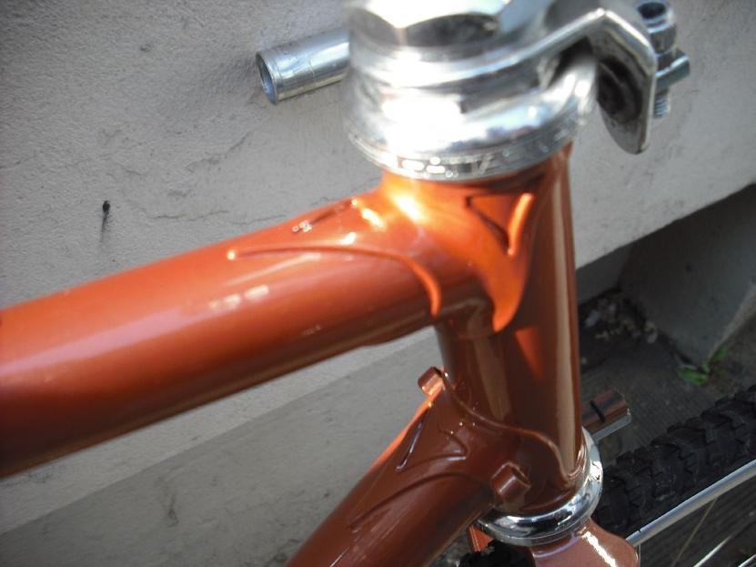

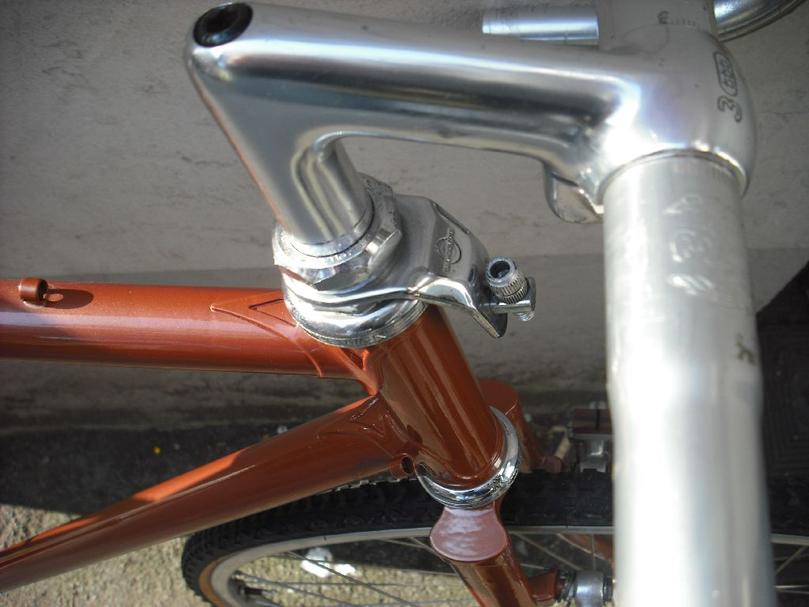

war heut viel los im Geschäft, daher nich viel geschafft.
Die orig. Dia comp Cantis werden wohl gegen was modernes getauscht werden, Schaltung 600er , Barendshifter Suntour, LRS werde ich evtl. noch gegen Schlauchreifen wexeln:ka:.
Hier Detailbilder von den Muffen, für die Skeptiker der Pulverbeschichtung. Die Ausstanzungen der Muffen ,werde ich noch farblich absetzen, wie beim orig. Lack, siehe Bilder im Album.
Grüße
Chris

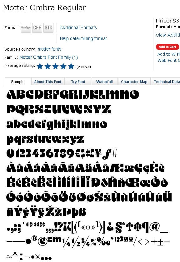

freut mich, daß hier nochmals auf diese schrift hingewiesen wird. sie stammt vom österreichischen grafikdesigner und typografen Othmar Motter, der 2010 verstorben ist. ich habe letztes jahr als abschlußarbeit für die fachhochschule ein buch über ihn und seine arbeiten gemacht.
die bekannteste von seinen schriften, die Motter Tektura (eingesetzt u.a. von Apple und Reebok) ist auch heute noch fahrradmäßig im einsatz:
http://www.milanofixed.com/un-kalavinka-veramente-speciale/#more-10401
sind schon alles displayschriften, bis auf ein paar wenige ausnahmen. eine unveröffentlichte Sans Serif wartet noch auf ihre digitalisierung, und dann könnte man noch am ehesten diese hier für den mengensatz verwenden.
gruss, jan
