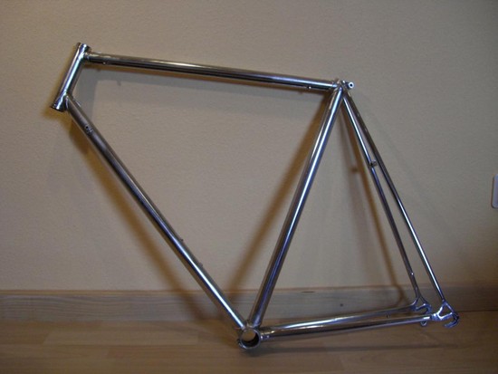

Der alte gelbe/violette/rosa Lack ist ab.
Jetzt überleg ich, ob "Arcancio Atlas Mic 2ct LAM.0058/2" (Orange mit Perleffekt) drauf soll oder doch lieber ein "Ferrari rot"...
AW: Krabo Rahmen
Na guck, das sieht doch wie vollverchromt aus:D Was immer schön ist, ist translucent, so daß der Chrom durchschimmert. War aber irgendwie nicht trivial...
