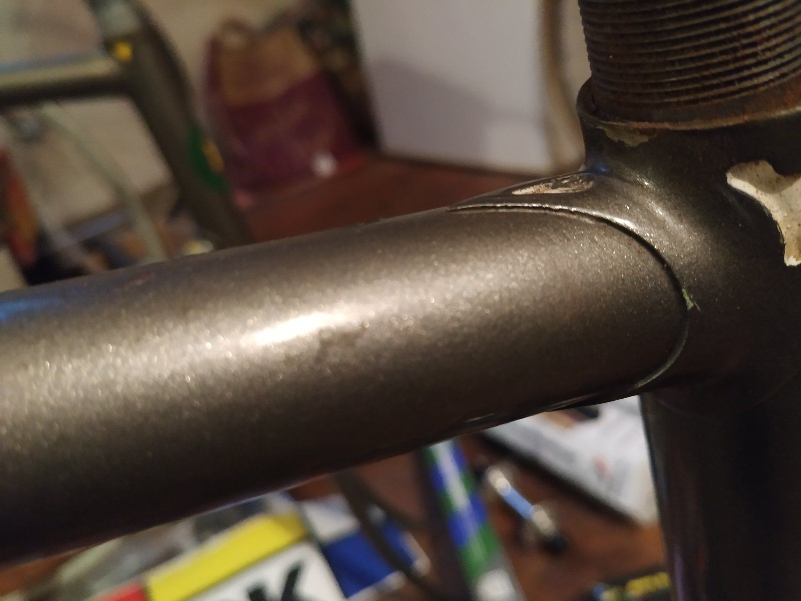

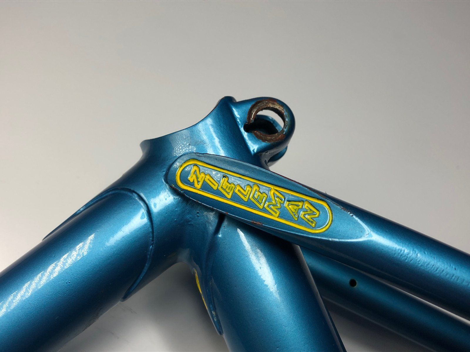

Mein Zieleman ist da und es hat natürlch nicht 26.8mm die Muffe ist verdrückt.
Weiss nicht ob man das hier sehen kann, aber ist schon deutlich. Muss ich wohl mal irgendwie reparieren.

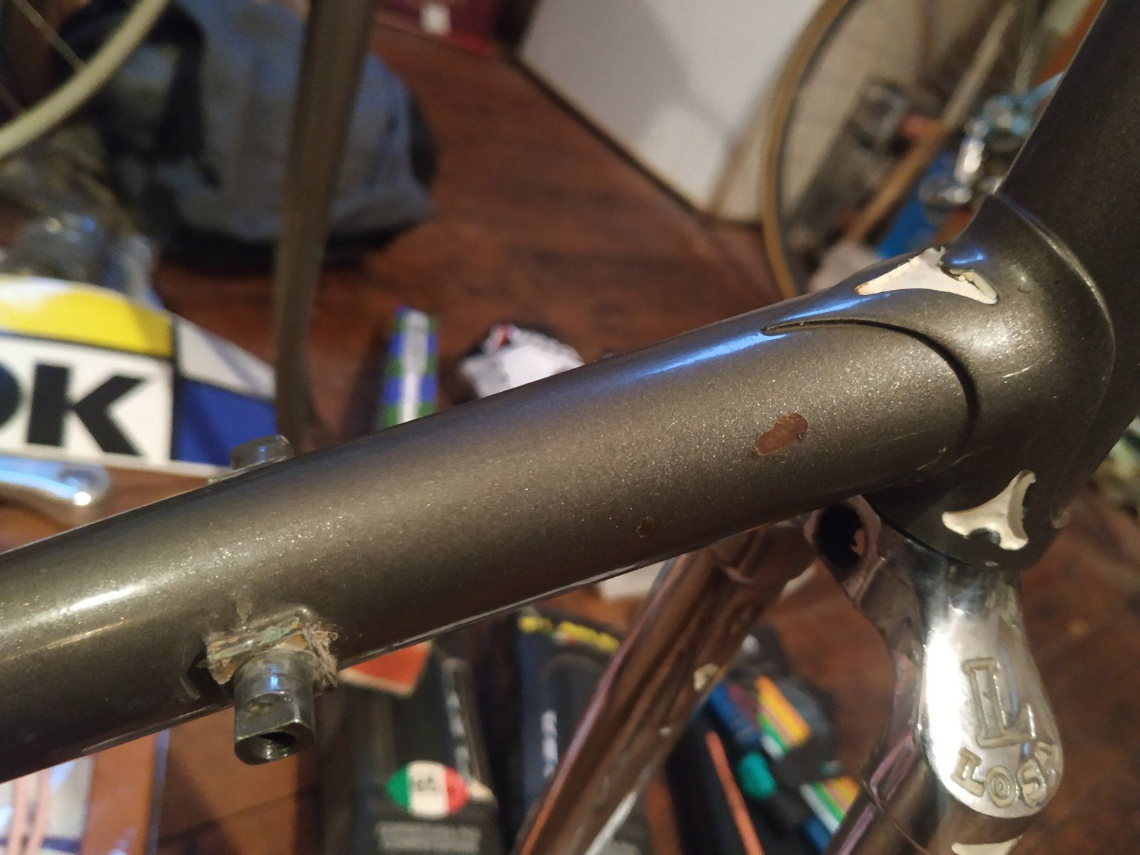

Der Lack sieht sehr gut aus, von den Kampfspuren mal abgesehen. Kein Rost, der Chrom an der Gabel ist etwas pickelig, aber soweit in Ordnung. Man sehn, was da poliertechnisch geht.
Aber erstmal muss die Muffe gerichtet werden.
Jemand ne Idee? @Vintage-Racer hattes Du nicht mit einem Deiner Räder mal ein ähnliches Problem?

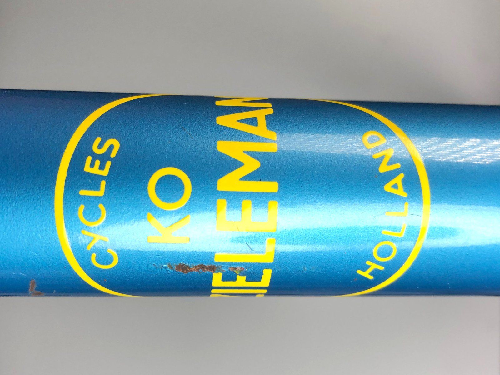

Und man sieht auch gleich alle signifikanten Lackmacken in einem Bild.
Schoener Lack und Farb,-Lack-Ton, gerade auf historischer roter Grundierung ;- ) :D.
Verarbeitung gefaellt mir, handwerklich gekonnt & fein.
:daumen:
Einziges Manko, mein Spleen - datt Großserienteil der Tretlagerbuechse ist wenig kunstvoll nachgestalltet wie bereits im Original wenig aesthetisch. 🤷‍♂️ 🧐 savage 🥸
Streben an die Ausfallenden beispielsweise 👌🏾🙆🏽‍♂️😍!
Holger (@byf) hat mir heute geholfen ein leicht verbogenes Steuerrohr, in das sich die obere Lagerschale wegen der Verformung nicht mehr reinpressen lies, zu richten. Mit dem Schlitz im Sattelrohr ist das vielleicht ein wenig anders aber im Grunde scheint mir das das gleich Problem zu sein. Auch hier scheint eine Verformung nach innen nur auf der rechten Seite (im Bild) des Rohres sein. Holger hat bei mir "einfach" ein solides Stück Metall, mit 1" ø leicht angefräst und dann mit ein paar Hammerschlägen das Ding in das Rohr getrieben ... schwups war wieder alles rund wie es sein sollte. Meinst du nicht dass dies hier auch so gehen könnte? Das sollte doch die rechte Seite wieder nach aussen schieben und dadurch auf gleiche Höhe mit dem Linken kommen?
Vom Prinzip her meinte ich genau diese Vorgehensweise, nur halt mit der Sattelkerze. Bin gespannt, auch auf den folgenden Aufbau.

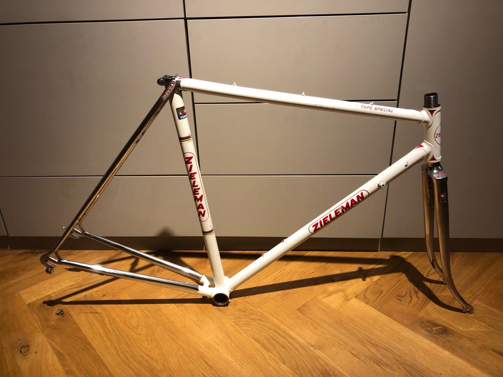

der weiß/rote zieleman kam die woche bei mir an:
hab schon eine weile nach einem zielemann in meiner grösse gesucht und hab nach einigem zögern ("noch ein rahmen…") dann doch zugeschlagen. so oft kommen die einem ja auch nicht vor die flinte.
1920g der rahmen und 670g die gabel. schonmal okay.
was mich gewundert hat: das steuerrohr der gabel hat eine reynolds 531 gravur?
passt nicht ganz zu den columbus decals. 🤔
kann es sein das herr zieleman da die rohre gemischt hat?
für den aufbau würde mich auch interessieren welcher jahrgang das sein könnte.
aus den details würde ich mal laienhaft auf 79 bis 83 tippen.
liege ich da richtig und kann das jemand hier eventuell noch weiter eingrenzen, oder seht ihr den eher jünger?

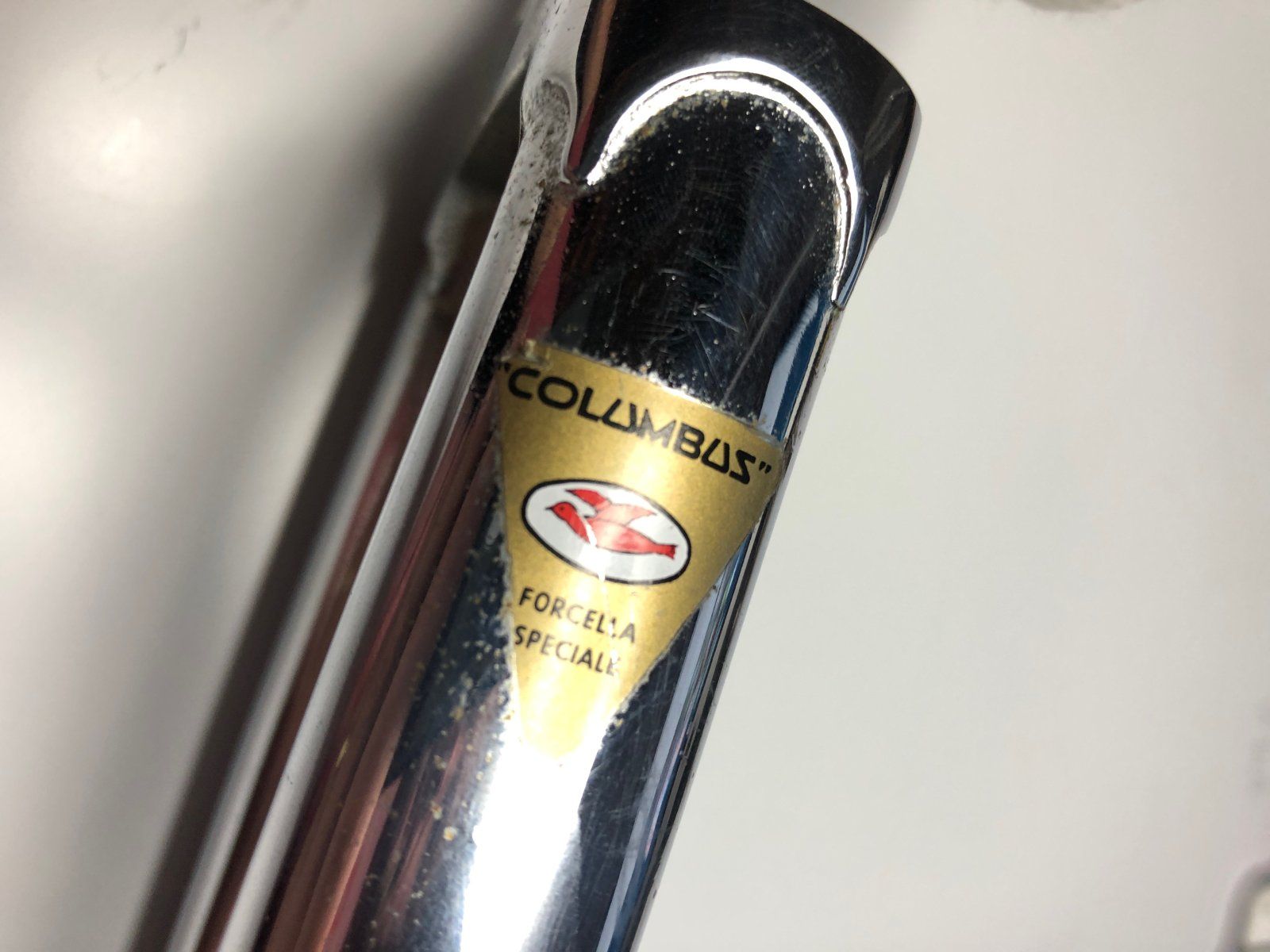

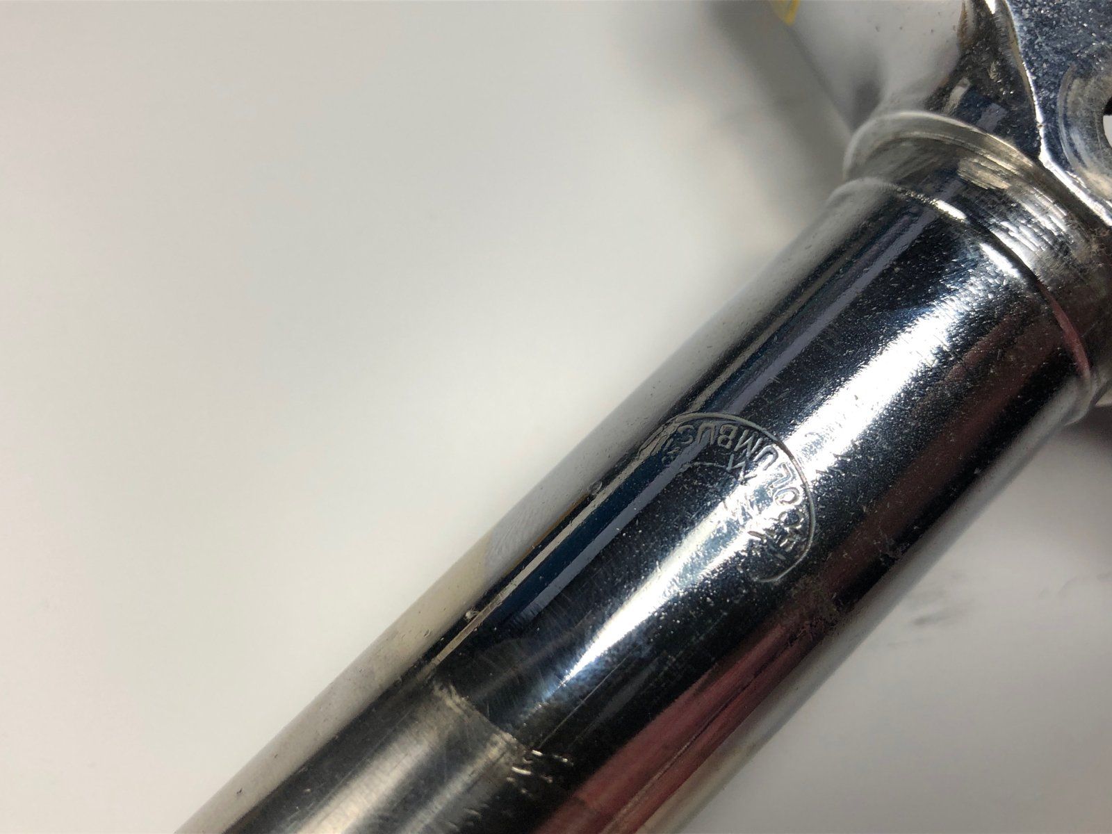

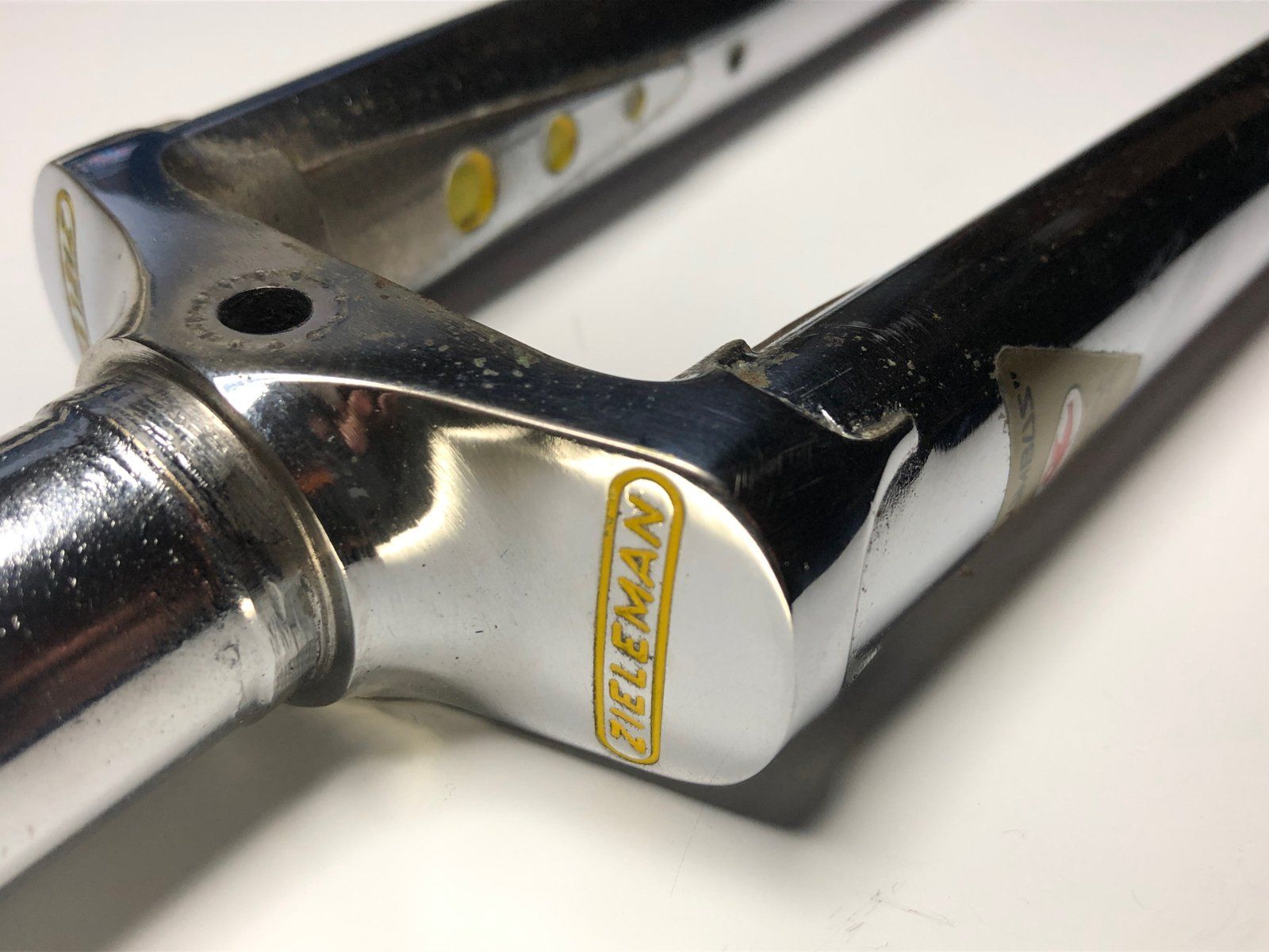

Hat fast die selben Details wie meiner, einzige Ausnahme das Z auf der GPM Bremsbrücke hinten,
Da ist meiner älter. ich hatte die Seriennr. im Verdacht mit den ersten beiden Ziffern den Jahrgang abzubilden, bin mir da aber mangels Vergleich unsicher. Meine fängt mit 80 an, das würde sehr grob passen.
Ich hab meinen auch im Verdacht ein Geröhr Gemisch zu sein.Ich denke, es musste top Zeuch sein, ob das n von Columbus oder Reynolds kam, war den Ko egal.
Gückwunsch, gute Wahl.
danke. :bier:
wenn deiner dann potenziell von 80 ist, schliesse ich für meinen mal die 70ger aus.
war am überlegen ob ich den mit alter superbe oder erster superbe pro aufbauen will.
letztere wäre aber glaube ich erst ab 84 passend.
vielleicht auch edco :idee:?
@heroin77 hast Du mal nach der Seriennr. geschaut?
Meiner hat übrigens auch andere Bremszugösen. Ich denke, dass Deiner so 82/83 sein könnte.
Ich würde meinen auch gerne mit der Superbe aufbauen. Die Superbe Pro soll ans Meynet/CBT Italia.
Ne Edco Comptoition wäre auch schick zu dem weißen Rahmen. Die rote Beschriftung paßt ja auch nicht überall, hier aber schon.

eine serienummer hat er leider nicht. und ja, edco würde farblich echt gut passen. aber wirkt erstmal auch sehr exotisch für son holländer.
die superbe pro, also die erste mit dem geprägten S fänd ich da irgendwie näher dran. auch wenn man zielemänner ja eher mit campa oder dura ace sieht, finde ich ja die funktionale schlichtheit einer superbe pro sehr passend zum "feeling" des zielemannschen rahmenbaus.
zur kompletten edco gruppe würde mir auch noch ein steuersatz und die stütze in 27,0 fehlen.
die superbe pro wäre bis auf die passende stütze einsatzbereit.
ich denk die nächsten tage nochmal drüber nach.
euch auch schöne feiertage!!

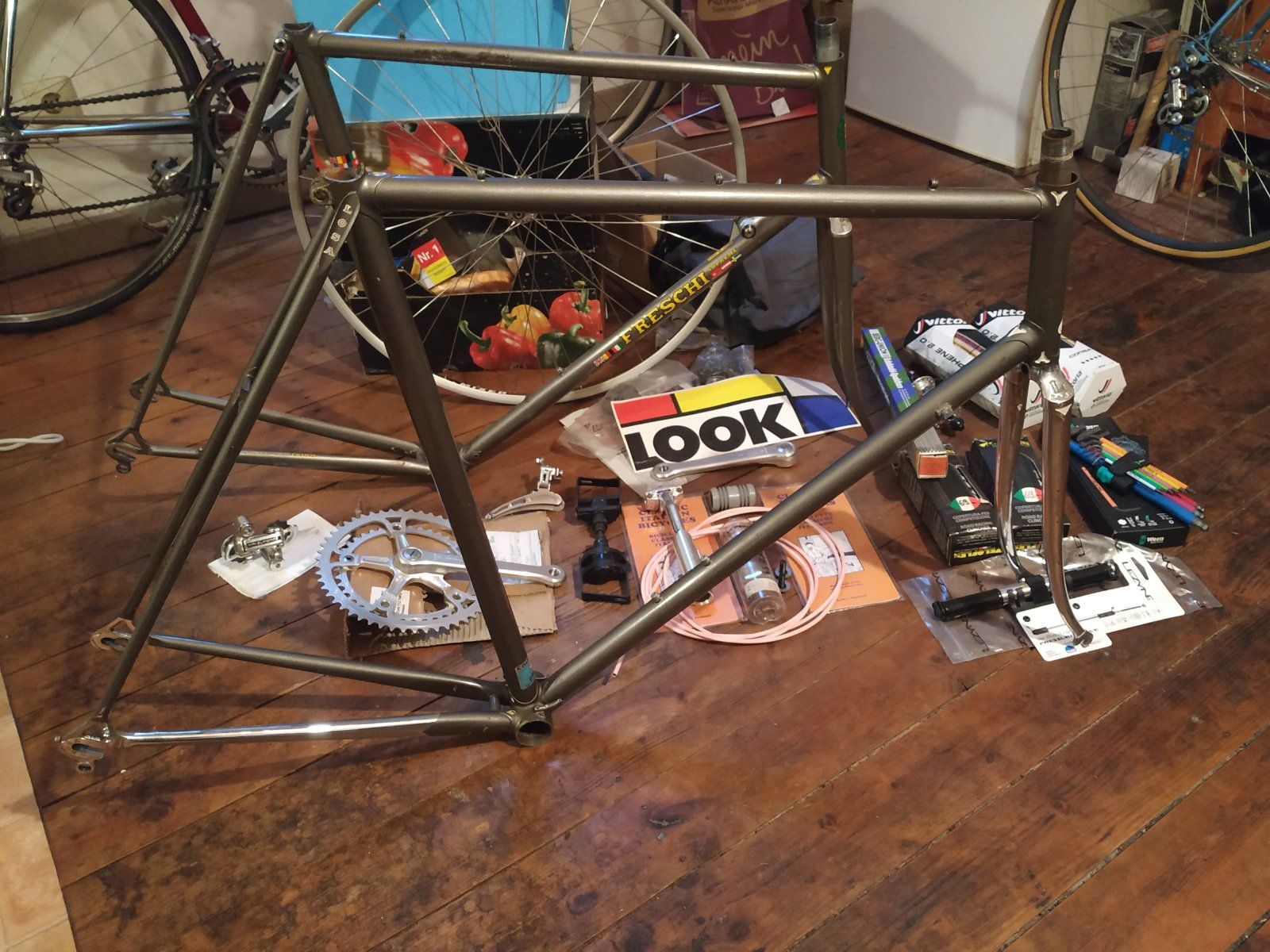

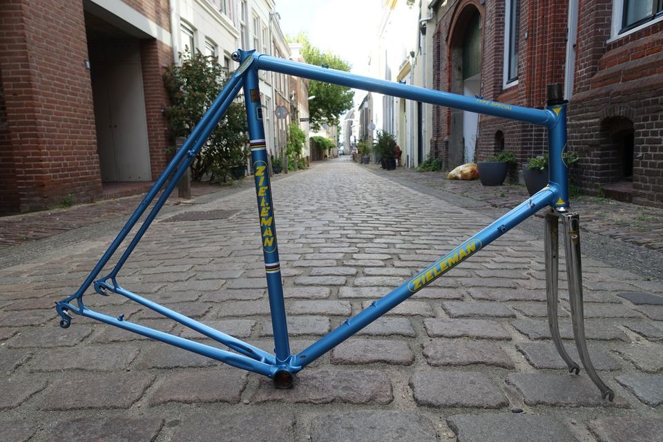

Der Ko Zieleman ist wieder da und ich hab schonmal die Schachtel mit den Superbe Teilen aufgemacht. Wollte die schon immer mal verbauen, hier passen die prima dran.
Der Rahmen ist mit 57,5cm recht kurz, da wird es mit dem 110mm Vorbau evtl. etwa knapp. Mal sehn. Ich werde hier hin und wieder die Fortschritte posern. Sollte aber hoffentlich mal etwas schneller gehen als sonst.
Und bevor man jetzt denkt, alle Spuren der Vergangenheit beseitigt, nein nur die, die man getrost als Schaden bezeichen kann und die mein ästhetisches Gespür massiv beeinträchtig haben. Das Richten der Muffe hat den Bereich ja auch nicht gerade verbessert.

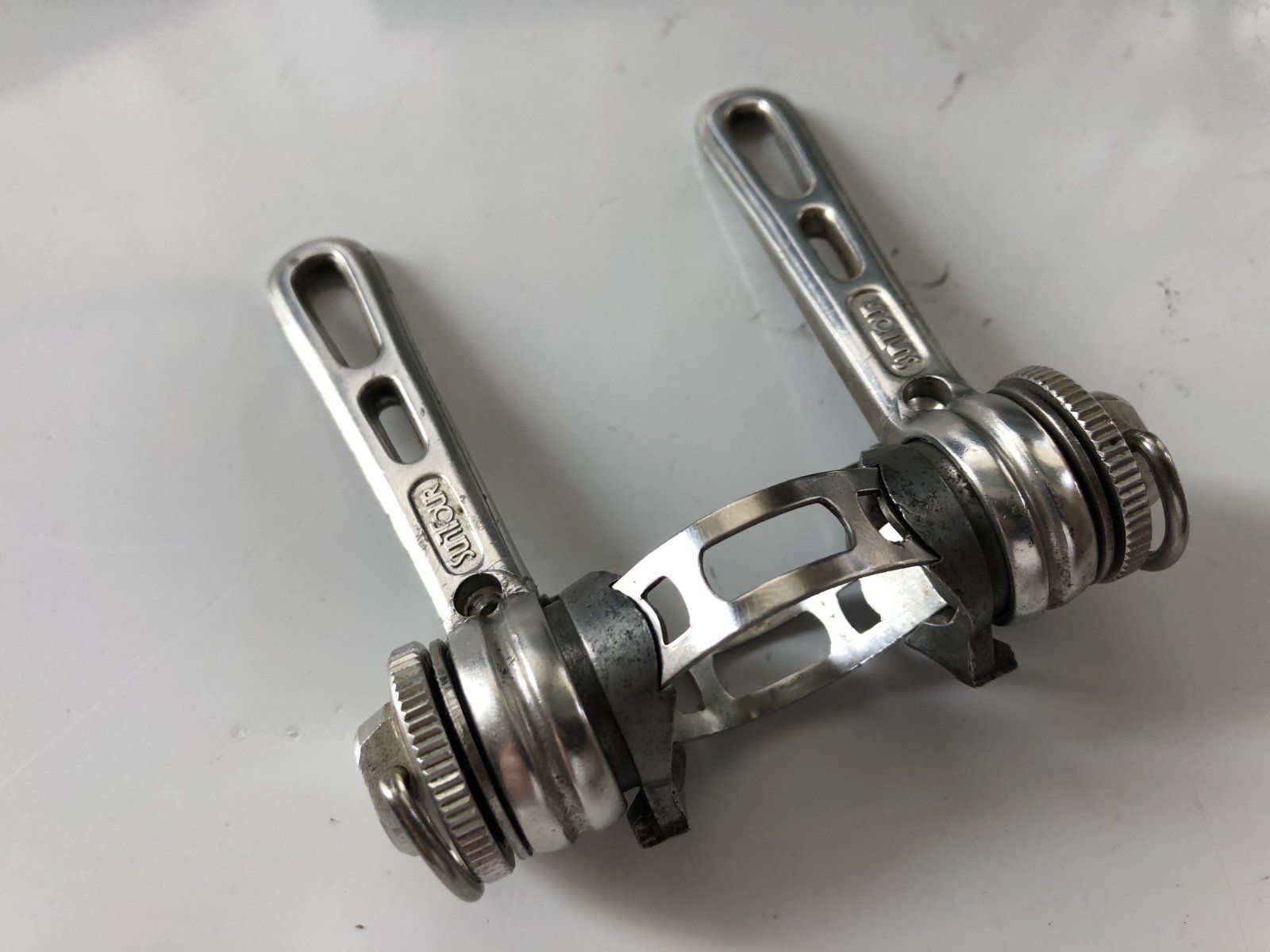

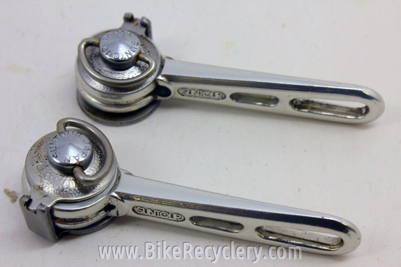

Ein Problem hab ich aber doch. Die Superbe Schalthebel mit Schelle sind nicht kompatibel zu denen für Anlötsockel. Gibt es überhaupt welche für Anlöter, hat die jemand über? Evtl. im Tausch gegen die Schellenversion?
Ein Hack würde es auch tun.
Edit sagt ich brauche LD-2050

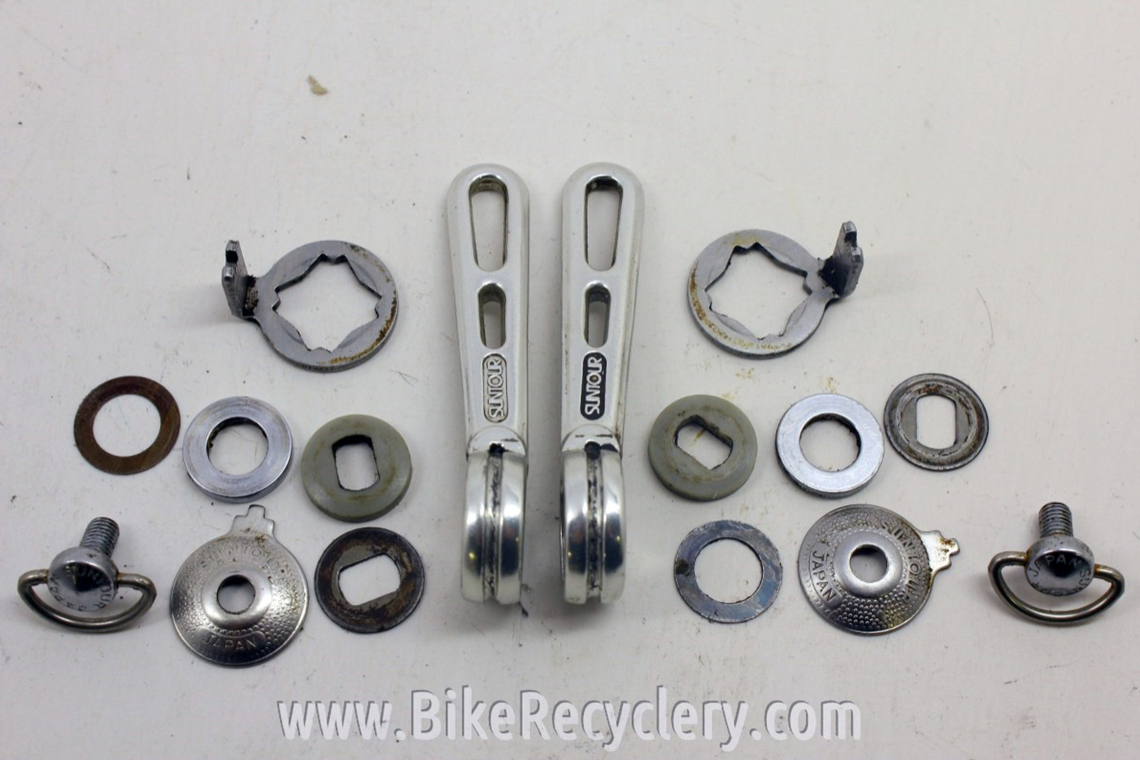

Deine Hebel sind übrigens nicht Superbe sondern Cyclone.
Superbe sehen so aus - die Schraube ist anders (weniger schön bei Superbe)

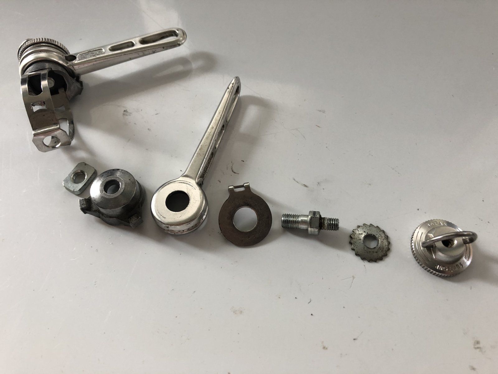

Wenn man ordentlich rumpfuscht, dann kann man die Hebel aber tatsächlich umbauen... Aber dann funktionieren sie nie wieder mit Schelle...
Der Umbautip sieht interessant aus. Hast Du das selbst gebastelt. Gewinde am Pin umgeschnitten und Schellenanschlag abgefeilt?
Jain... Kam schon leicht bearbeitet zu mir.
Pin habe ich einen kopflosen gekauft, Schellenanschlag ist befeilt und Durchmesser des Lochs des Hebels vergrößert...
