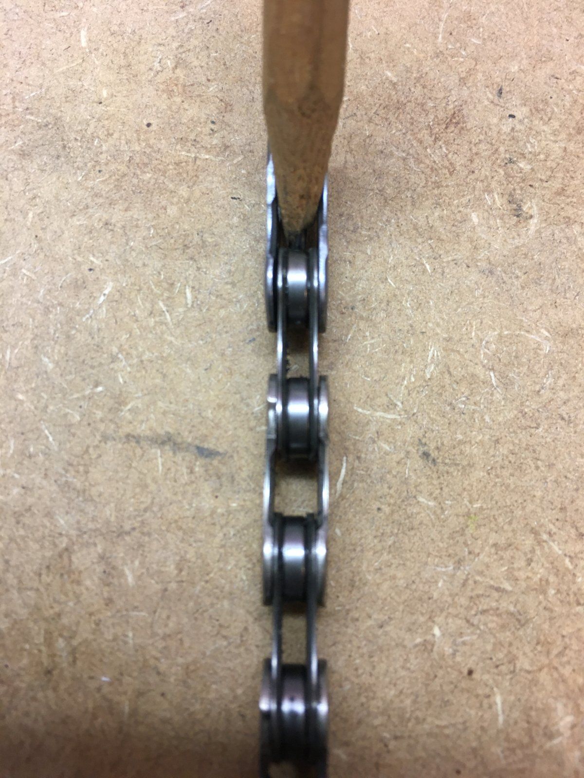

Auf dem 2. Bild ist das Kettenschloss an einer neuen Shimano CN-HG701-11 Kette montiert. Hier sieht man deutliches seitliches Spiel, weswegen das Schloss nicht fest verriegelt.
Die Aussagen von KMC in Stichpunkten:
  • ist etwas locker, da Shimano-Kette
  • wir glauben nicht, dass sich das MissingLink während der Fahrt öffnen wird. Dass man es ohne Werkzeug entriegeln kann bedeutte nicht, dass es von alleine aufgeht
  • für nicht von KMC hergestellte Ketten sind non-reusable sicherer, weil die Verbindung straffer ist. Deswegen werden auch die Ketten für E-Bikes mit non-reusable ausgeliefert.
