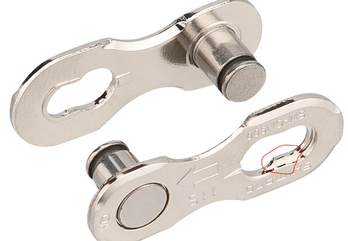

Kettenschlösser werden an der dünnsten Stelle beim Einrasten plastisch verformt.
Deswegen sollte man die eigentlich nicht wiederverwenden. Mit jedem Mal steigt das Risiko, dass der 'Niet' dann nicht mehr hält und sich das Schloss während der Fahrt öffnet.
Danke für den Hinweis! Das wusste ich nicht und habe mich immer mal wieder gefragt, warum die Shimpanso quick-links nur einmal genutzt werden sollen. Gehst Du davon aus, dass das bei Schlössern zur mehrfachen Nutzung auch so ist?
