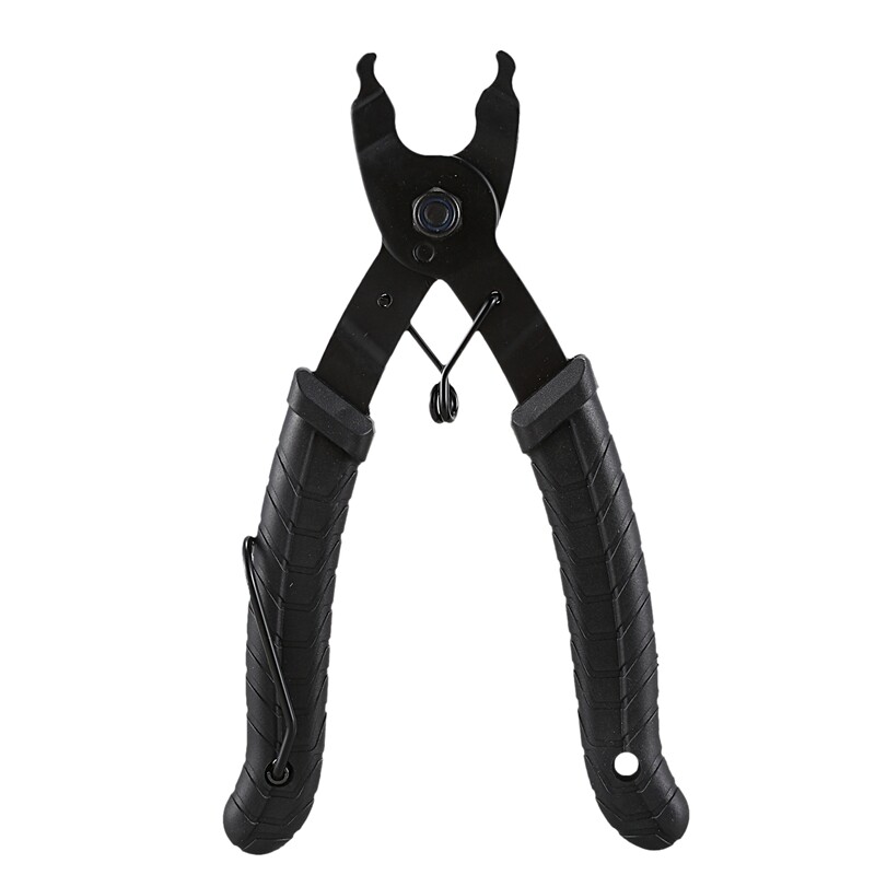

Zange brauchts auch:
https://www.ebay.de/itm/Fahrrad-Ket...ge-Werkzeug-Schnelle-Klemm-W2P8/383236533219?
