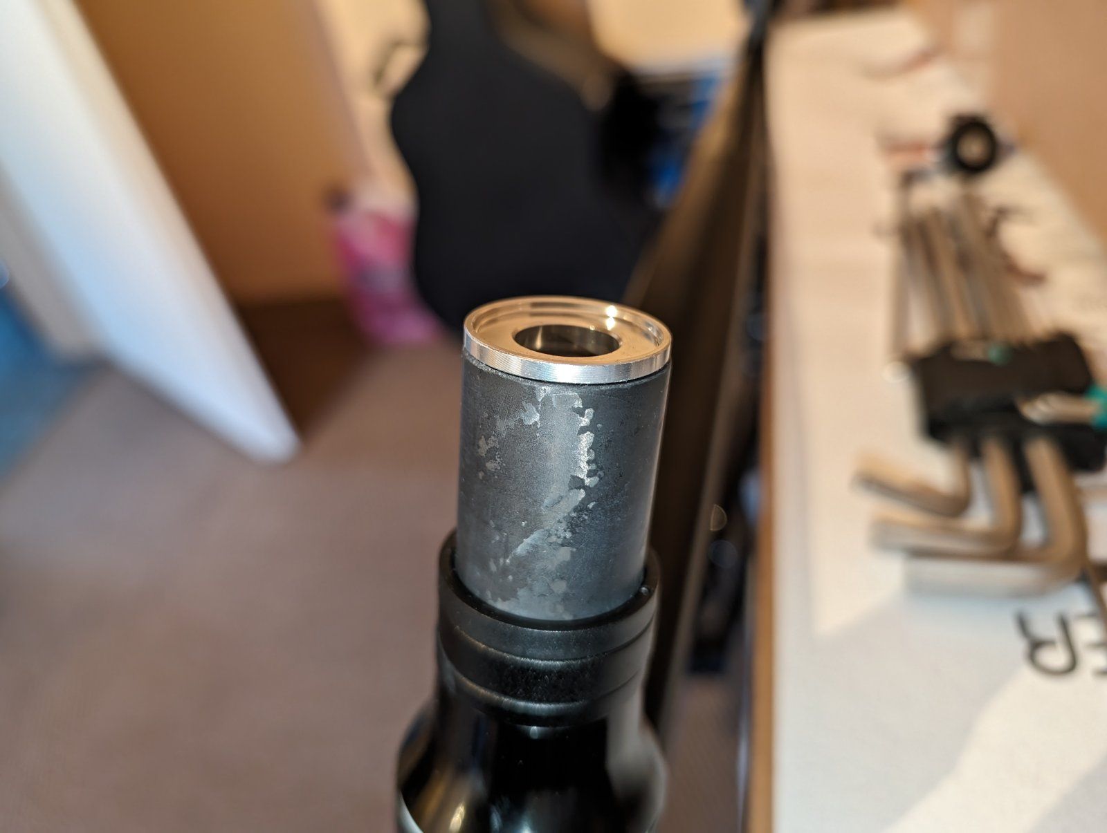

Ganz normale Aluspacer. Die originalen glänzenden Spacer wurden vom zweiten Shop gegen matte getauscht, weil nach Gabelkürzung sonst wohl nicht die richtige Höhe zusammengebaut werden konnte. Ich denke mittlerweile sogar drüber nach einen ganz anderen Steuersatz einzubauen. Aber ohne zu wissen, ob das überhaupt hilft, will ich das Geld ungerne raushauen.
So sieht es aktuell aus:
Servus,
Wenn ich das richtig sehe liegt die Aheadkappe auf dem Expander auf und hat Luft zum Vorbau. Kannst du das mal mit nem Blatt Papier prüfen ob da ein Spalt dazwischen ist.
Grüße Rafael
Servus,
Grüße Rafael
Moin, daran hatte ich auch gedacht. Es ist aber genügend Platz zwischen Abdeckkappe und Expander vorhanden. 1 bis 2 mm ragt der Vorbau über Ende des Expanders heraus und die Kappe ist auch plan von unten. Also ohne Teil was tiefer in den Vorbau ragt. Komisch ist vor allem, dass genau das gleiche Problem ja auch mit zwei gänzlich unterschiedlichen Expandern auftritt. Ich glaube also daran kann es nicht liegen. War am Anfang auch meine Vermutung. U.a. deswegen auch der Tausch des Expanders.

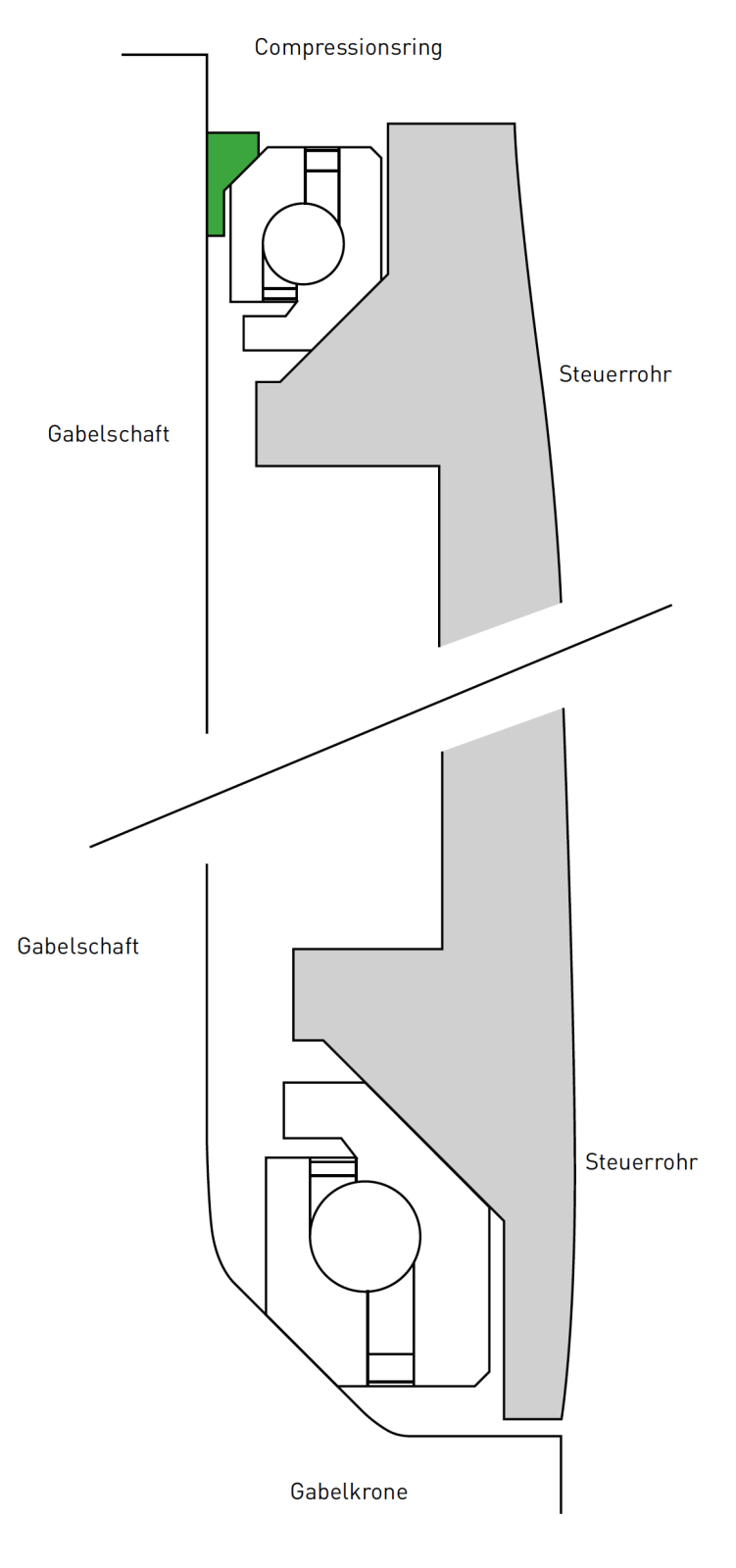

Mit "Konterring" meinst Du den Kompressionsring (wie in meiner Zeichnung)?
Wenn dieser Ring keinen Druck aufbaut – wie von Dir beschrieben – passen die Teile (Lager/Kompressionsring/Staubkappe) nicht zusammen. Wie schon weiter oben von anderen Usern erwähnt.
