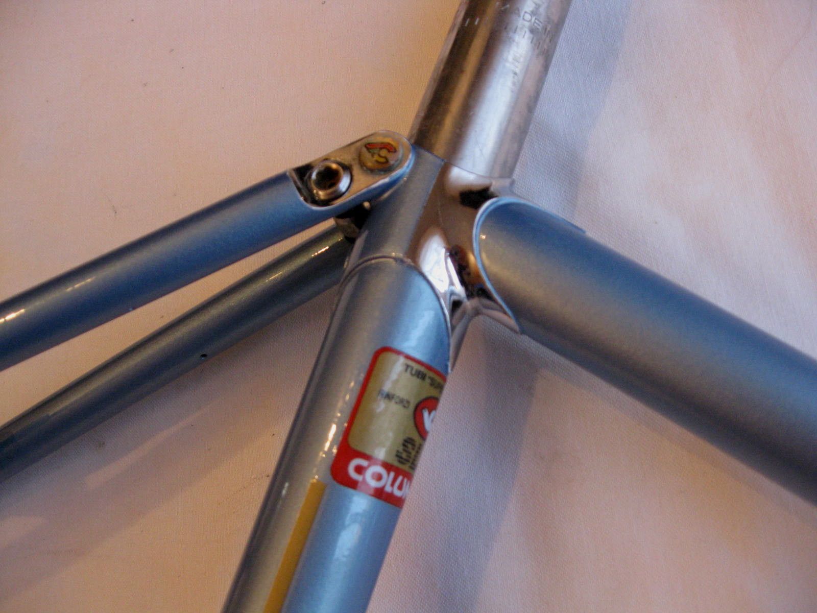

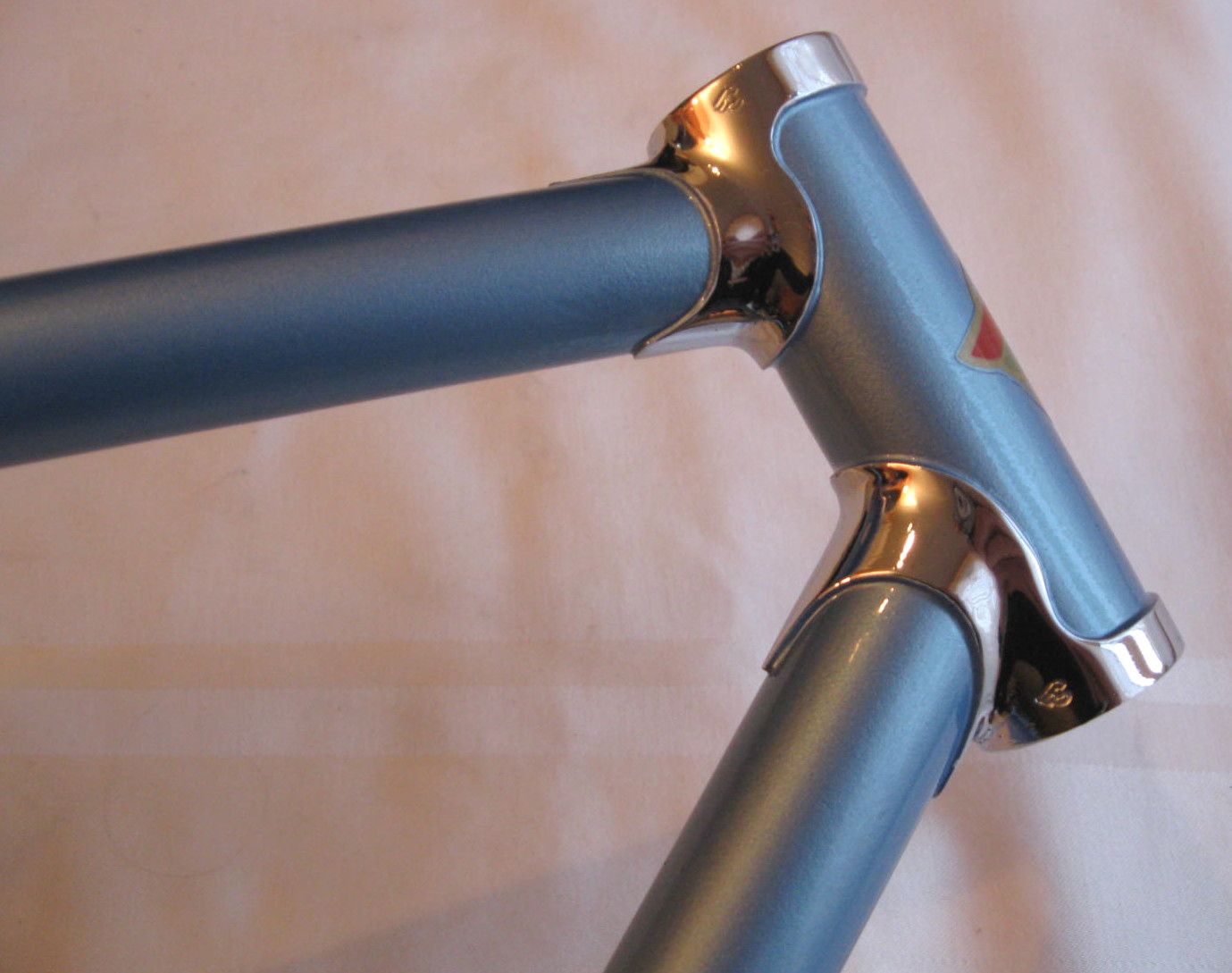

Ich reanimiere den Faden mal wieder. Gestern kam der Rahmen von Marschall zurück. Kurz gesagt, ich bin mit der Arbeit absolut zufrieden.
Der Lack selbst ist perfekt, genauso wie die Übergänge zu den Chrommuffen.
Der Meister selbst war immer telefonisch erreichbar und wenn mal nicht, dann hat er zurück gerufen.
Weggeschickt habe ich den Rahmen am 20.Nov und zurück kam er am 08. Januar. Wenns auch etwas gedauert hat, ein paar Tage mehr oder weniger war mir eigentlich egal.
Auf einen genauen Preis wollte er sich im Vorab nicht festlegen, er hat von etwa €250 gesprochen. Letztendlich waren es dann €270 zzgl. MwSt.
Der Rahmen wurde chem. entlackt, abgeklebt, grundiert, lackiert (den Lack und das Decor habe ich mitgeliefert), Decor geklebt, klar lackiert und letztendlich wieder professionell verpackt und zurück geschickt. Den Preis halte ich für sehr angemessen.

Ja, genau so sehe ich das auch. Ist schon ziemlich perfekt um die Chrommuffen herum. Wenn es ein Peugeot oder Bianchi gewesen wäre, hätte ich selbst mit dem Pinsel drüber geschmiert :D:bier:
