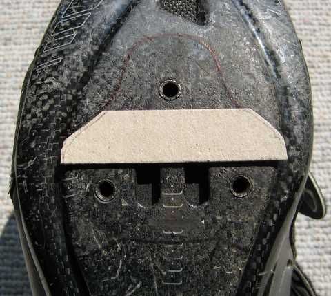

Ich hatte bei beiden Pedalplatten etwas Spiel nach oben. Wann es begonnen hat, weiss ich nicht. Die Platten und die Ultegra-Pedale habe ich aber schon deutlich über 20000km in Gebrauch. Wegen dem Geklacker wollte ich kürzlich die Platten tauschen, obwohl sie eigentlich noch nicht ganz abgenutzt sind.
Ich habe die alten Platten von den Schuhen abgeschraubt und mit den neuen verglichen. Dafür habe ich sie ohne Schuhe in die Pedale eingeklickt. Die alten Platten hatten Spiel nach oben, die neuen sassen bombenfest.
Nachdem ich die neuen Platten an die Schuhe geschraubt hatte, zeigten sie das gleiche Spiel nach oben wie die alten. Also wider abgeschraubt und ohne Schuhe eingeklickt – das Spiel war wieder weg.
Beim nochmaligen Vergleich von alt und neu sah ich, dass die neuen Platten etwa einen Millimeter stärker gewölbt waren wie die alten, die sich offenbar den etwas zu flachen Schuhsolen (Specialized Schuhe mit Carbon-Sohle) angepasst hatten. Auf dem Bild sieht man es leider nicht gut.
Ich habe darum zwischen Platten und Sohle jeweils ein Stück Karton (etwa 1mm dick) gelegt und seither ist das Spiel verschwunden, wobei ich wieder die alten Platten montiert habe.
