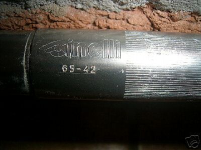

Der Dura Ace-vorbau benötigt(e) einen 26,4mm Lenkerdurchmesser mit gemuffter Muffe.
Der ähnliche 600 nur 26,0mm!
Bitte kontrollieren!

habs jetz einigermessen fest bekommen,
muss mal nachmessen welchen durchmesser der lenker hat
AW: kl. vorbau und steuersatz
Ah, Du meinst diese stabilen Muffen, welche so gerne zum Versagen des Lenkers führten und demnach den konifizierten 'aufgeblasenen' so überlegen sind? ;)
Im Ernst, ein konifiziertes Rohr mit weichem Querschnitts-Übergang ist die technisch bessere Lösung, allerdings wohl kaum in diesem exotischen Durchmesser zu bekommen. Die stark lokale Klemmung des Vorbaus verbietet tatsächlich allzu leichte Lenker...
