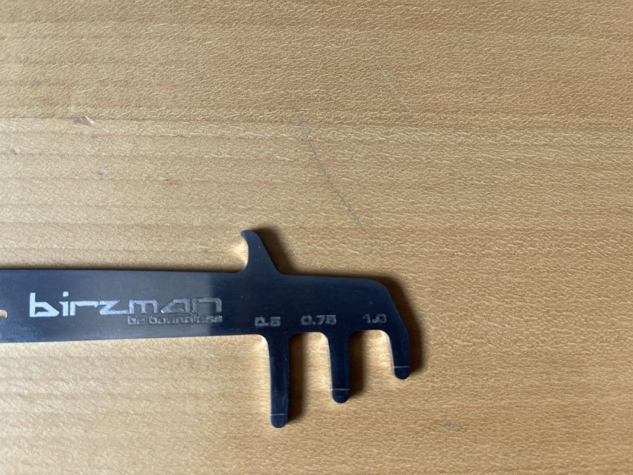

Habe 12 fach Kette von Sram GX eagle am e MTb gemessen, und auch eine Campa 12 fach Rennradkette.
Grundsätzlich fallen die Zacken durch.
Bei der Messung der älteren Eagle fällt 0,5 bei Messung nicht durch, fällt gerade soweit, dass Strich nicht mehr sichtbar ist.
Bei der neuen Campa fällt es soweit rein, dass Strich noch zu sehen ist.
Eigentlich darf die Lehre komplett reinfallen, bevor verschlissen, oder muss schon gewechselt werden, wenn der Strich nicht mehr sichtbar ist?

Ich habe mal die Grafik von der Seite bike-mailorder entliehen:
Das heißt also, dass der Strich unterhalb des Kettengliedes zu sehen sein muss.
Keine eigenen Erfahrungen, aber Park Tool hat mit seiner CC-2 auch so ein ähnliches Modell im Angebot.
Ob es wirklich so viel Mehrwert bringt, wenn ich ablesen kann, ob die Kette jetzt 0,3% oder 0,4% gelängt ist? Wenn sie noch gut genug ist reicht mir die Info... und wenn ich über der Grenze bin ist es mir eigentlich auch egal, wie viel genau - die Kette wird halt erneuert...
@Recordfahrer
Danke, dann sind die Ketten noch gut. Bei mir ist bei der neuen Kette der Strich oben noch zu sehen, nicht unten etwas reingefallen wie auf der Grafik. Auch bei der Eagle fällt es soweit rein, dass gerade der Strich, aber oben, nicht mehr sichtbar ist. Also ist noch was Zeit.

Die eagle soll man aber laut Sram Anleitung nur mit der weiter oben von mir verlinkten Parktool oder Pedros Lehre prüfen
Habe mal Park Tool CC-3.2 und Shimano TL-CN42 an Shimano-Ketten ausprobiert (11-fach und 12-fach).
Park Tool hat ja eine 0,5% - und eine 0,75%-Stellung und empfiehlt, ab 11-fach bei 0,5% die Kette zu wechseln. Shimano empfiehlt auswechseln, wenn ihr TL-CN42 reinfällt.
Bei mir kommt raus:
  • Park Tool weniger als 0,5%, Shimano: alles ok
  • Park Tool misst 0,5% Längung, daher auswechseln. Shimano TN-CN sagt bei dieser Kette aber noch "alles ok", als nicht auswechseln ???
Für Längung 0,75% laut Park Tool hatte ich leider kein Testobjekt zur Hand...
Die Sehnsucht nach eine Grenze von "Kette gut / Kette schlecht" ist nicht erfüllbar, die gibt es nicht. Die einzige gültige Antwort heißt: Je stärker eine Kette gelängt ist, desto stärker werden die Zähne beschädigt.
Man muß am Ende den Grenzwert aus eigenen Erfahrungen, Nutzung, Preisen..... definieren, da bleibt man sinnvollerweise bei der gleichen Messmethode. 0,8 oder 120,3mm ist als erster Anhaltspunkt sinnvoll, und pflegt weitere Praxiserfahrungen dann ein.
Gruß messi
